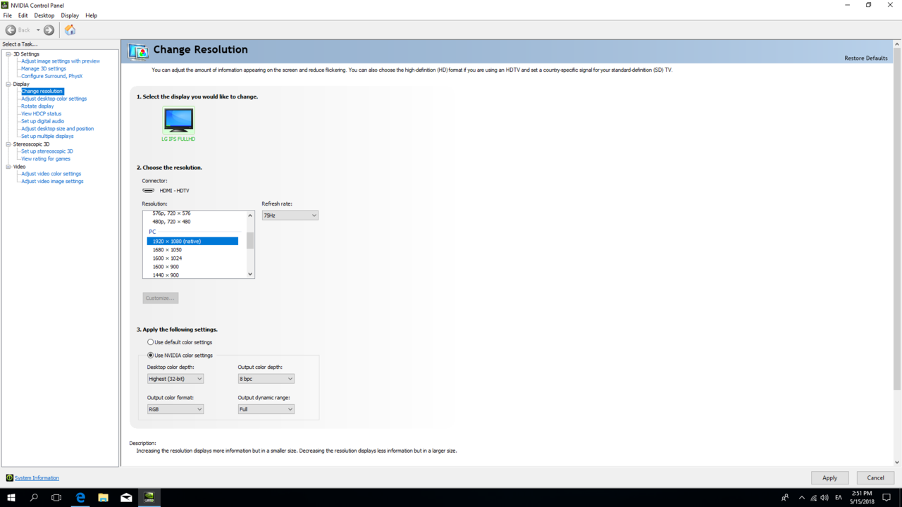

marsele Δημοσ. 15 Μαΐου 2018 Δημοσ. 15 Μαΐου 2018 Εγκατέστησα το on screen control της lg και τον άλλο driver και ενεργοποιώντας το freesync εμφάνισε και την επιλογή 75hz. Το ότι είναι ενεργοποιημένο το freesync και η καρτα γραφικων είναι NVidia επηρεάζει κάπου την σωστή λειτουργία;; Πως μπορώ να τσεκάρω την απόδοση της οθόνης για να δω ότι έχει ρυθμιστεί σωστά;
Xristaras12 Δημοσ. 15 Μαΐου 2018 Δημοσ. 15 Μαΐου 2018 δεν χρειάζεσαι τον οποιονδήποτε LG driver για να παίξει η οθόνη στα 75ΗΖ. Στο σύστημα της υπογραφής άναψε η επιλογή για freesync με το που σύνδεσα το Hdmi. Πρόβλημα δεν θα υπάρχει πουθενά, δεν θα έχεις κάπου θέμα. Προσωπικά μου αναγνώρισε την οθόνη ως LG monitor κλπ με τη μια, αντίθετα με το που πέρασα το πρόγραμμα της LG σε μερικά παιχνίδια είχα θέμα και flashαρε ενα κοκκινο παράθυρο περιμετρικά της οθόνης, μου έκανε ελαχιστοποίηση το παιχνίδι κλπ. Στην εικόνα που παρέθεσες βλέπεις οτι το refresh rate είναι στα 75ΗΖ, δεν υπάρχει καλύτερη επιβεβαίωση απο αυτό για το ότι όλα κυλούν σωστά. Μην μπερδευτείς όμως, freesync δεν θα δεις, απλά ενεργοποίησες το freesync over hdmi και το πάνελ "ξεκλείδωσε" τις δυνατότητές του. ΠΡΟΣΟΧΗ, υπάρχει περίπτωση να μην βλέπεις το BIOS με το FREESYNC ON. Είναι γνωστό φαινόμενο (προσωπικά δεν το έχω με την 760 ΑΛΛΑ με τα ενσωματωμένα γραφικά του 4790Κ ΔΕΝ ΕΧΩ ΕΙΚΟΝΑ μέχρι να φορτώσει ο driver)
