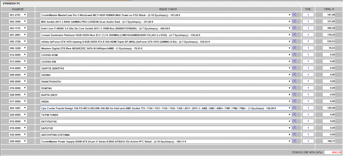

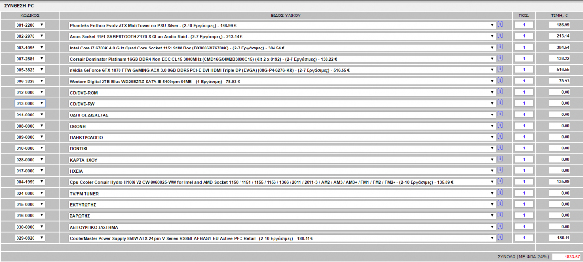

Valorinos Δημοσ. 22 Οκτωβρίου 2016 Δημοσ. 22 Οκτωβρίου 2016 Χαιρεται!Διαβαζω ο,τι το θες για gaming κυριως και για γενικη χρηση οποτε το να παμε σε x99 με 6800+ ειναι οverkill ! Για τα λεφτα αυτα πιστευω ο ι7 6700κ ειναι αρκετος. Εκανα μια συνθεση στο visiunstudio.Προσπαθησα να ταιριαζουν ολα μεταξυ τους κιολας για να ναι και αισθητικα ωραιο το αποτελεσμα.Δεν μπορουσα να βαλω και ssd στην λιστα γιατι πρωτη φορα κανω συνθεση σε visionstudio και δεν βρισκω πως >.> Δεν θα σε δυσκολεψει αυτο οπως και να χει . Εφτιαξα και αλλο 1 με x99 και 6800k (χωρις ssd ) . Mε φθηνοτερη ψυχτρα - ram και 1tb HDD ισως χωραει και ενας 256gb. 1

Valorinos Δημοσ. 22 Οκτωβρίου 2016 Δημοσ. 22 Οκτωβρίου 2016 H συνθεση που σου προτεινα ειναι και επηρεασμενη απο δω https://www.youtube.com/watch?v=ku_sKQBD0lI απλα εβαλα αλλη mobo φθηνοτερη και αλλο τροφοδοτικο. Για τα λεφτα που δινεις καλυτερα να πας σε μια ψυχτρα που θα δειχνει καλυτερα μες το κουτι αλλιως δεν χρειαζεται ο d-15 και πας και noctua 12s με λιγοτερα λεφτα.Την Χ99 συνθεση την εκανα ενδεικτικα παντα,γενικα πιστευω δεν αξιζει,μιας και το gaming ειναι ο σκοπος σου κυριως 1
Donatello025 Δημοσ. 22 Οκτωβρίου 2016 Μέλος Δημοσ. 22 Οκτωβρίου 2016 mobo φθηνοτερη και αλλο τροφοδοτικο. Για τα λεφτα που δινεις καλυτερα να πας σε μια ψυχτρα που θα δειχνει καλυτερα μες το κουτι αλλιως δεν χρειαζεται ο d-15 και πας και noctua 12s με λιγοτερα λεφτα.Την Χ99 συνθεση την εκανα ενδεικτικα παντα,γενικα πιστευω δεν αξιζει,μιας και το gaming ειναι ο σκοπος σου κυριως Στην x99 συμφωνούμε. Θεωρώ την asus sabertooth z170 s χρηστικά υποδιέστερη (θύρες usb, sata 3 compartibility). Rm850x διαβάζω είναι καλύτερο από το RS-850-AFBA-G1. Όσο για το cpu cooler, δεν χωράνε εκπτώσεις. Ή θα πάρεις το καλύτερο aircooler που κυκλοφορεί στην αγορά ή θα επιλέξεις ένα σαφώς καλύτερο closed loop cooling που να δικαιλογει την αξία του.
