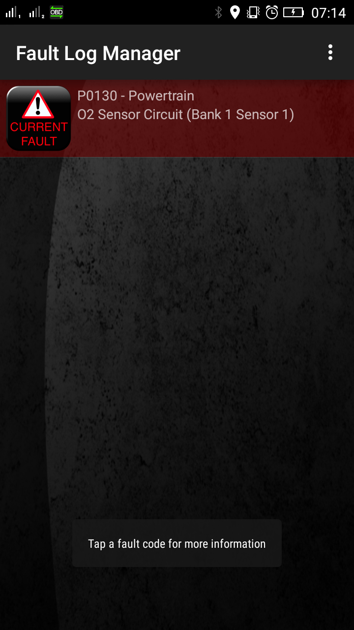

Jethro Δημοσ. 21 Οκτωβρίου 2016 Μέλος Δημοσ. 21 Οκτωβρίου 2016 Εδώ τα σφάλματα... Κάνει σαν φορτηγό και βγάζει μονο αυτο το σφάλμα; Το αυτοκινητο ρουφάει ή χανει αερα κατι τετοιο... Θελει καθάρισμα και η EGR αλλα θελει κλειδακι που δεν εχω για να εκανα ενα beta testing.

NikosKallithea Δημοσ. 21 Οκτωβρίου 2016 Δημοσ. 21 Οκτωβρίου 2016 Εδώ τα σφάλματα... Κάνει σαν φορτηγό και βγάζει μονο αυτο το σφάλμα; Το αυτοκινητο ρουφάει ή χανει αερα κατι τετοιο... Θελει καθάρισμα και η EGR αλλα θελει κλειδακι που δεν εχω για να εκανα ενα beta testing. Δεν είναι σοβαρή εφαρμογή αυτή, αγόρασε ένα καλώδιο vagcom.
