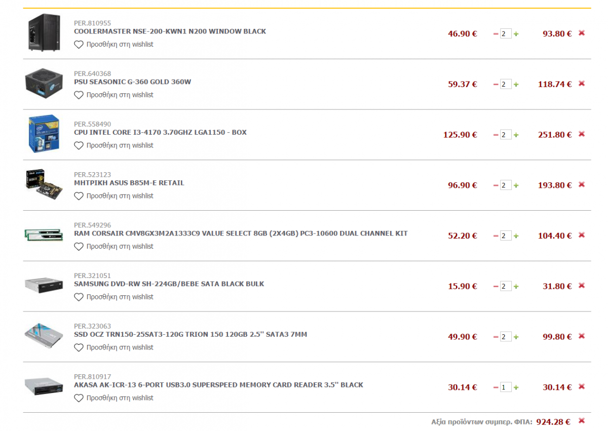

ASUS όνομα, USB 3.1c και καλύτερα ηλεκτρικά για 20 ευρώ παραπανω, καλη επιλογη, εσυ διαλεγεις, εγω επειδη ειμαι φανατικος των Intel καρτων δικτυου ειναι και η προτιμηση μου.

Να σου πω και εγω τοσα χρονια fanboy Asus και gigabyte ειμαι. Λοιπον. Ας ανακεφαλαιωσουμε. Τα εκανα ολα σουμα. Τα εβαλα ολα x2 εκτος απο το card reader γιατι μονο ο ενας θα εχει. Εχει αλλο ενα εξωτερικο card reader το παιδι. Επισης οι 120αρηδες λεει θα ειναι κομπλε. Οποτε, εδω ειμαστε. Προχωραμε?
Κουτι αυτο http://www.e-shop.gr/case-coolermaster-nse-200-kkn1-n200-black-p-PER.807699
Απο τη στιγμη που θα το συναρμολογησεις εσυ μπορεις να τα παρεις ολα απο το Eshop αλλα τις μητρικες να τις παρεις απο το σκρουτζ που 1ον θα τις παρεις φτηνοτερα και 2ον θα μπορεσεις να παρεις την μια τουλαχιστον να ειναι με USB3.1 Type C  https://www.skroutz.gr/s/7155948/Asus-B85M-G-PLUS-USB-3-1.html?keyphrase=b85m+g+plus
https://www.skroutz.gr/s/3445935/Asus-B85M-G.html
Tις εχει και τις δυο το Prive shop και το S tech i

Ok θα μιλησω μαζι του για τα windows εχει δικες του ακρες, νομιμες βεβαια :) Θα τον ρωτησω παντως και για τις μητρικες. Τα υπολογισα και γλιτωνει αλλο ενα 40αρι.
