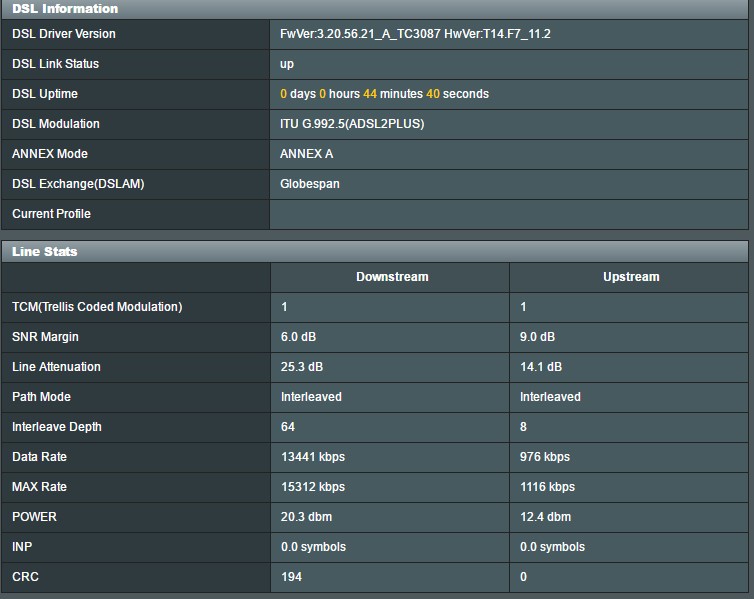

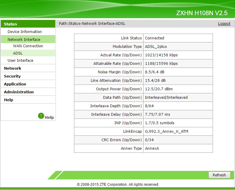

katsikoula Δημοσ. 16 Νοεμβρίου 2016 Δημοσ. 16 Νοεμβρίου 2016 γράφω και εγώ εδώ την ιστορία μου μιας και είμαι και εγώ σε Vodafone και ψαχνόμουν για modem. ως ακόμα ένας συνδρομητής Vodadone είχα το κλασσικό modem της ZTE από το οποίο δεν είχα κανένα παράπονο απολύτως. Στην αρχή ζήτησα να μου πάνε το SNR Margin στο 6 με αποτέλεσμα μία πολύ μικρή άνοδο στην ταχύτητα (1 Mbps περίπου). Στην συνέχεια άρχισα να "τρώγομαι" για καινούριο modem μπας και δω καλύτερες ταχύτητες. Έτσι, μετά από αρκετό διάβασμα και "ενοχλώντας" 2-3 μέλη του forum κατέληξα στο Asus DSL-N14U από την Wind στα 35 ευρώ μιας και πρόβλεψη για VDSL στην περιοχή μου (Κολωνός - κέντρο Αθήνας) δεν υπάρχει για την επόμενη χιλιετία... Προς μεγάλη μου έκπληξη, η ταχύτητα στην οποία κλείδωσε το Asus (με τελευταίο fw και hard reset) ήταν ελάχιστα χαμηλότερη (σχεδόν η ίδια στην ουσία) με το ZTE έχοντας την ρύθμιση του SNR Margin στο αυτόματο το οποίο και "έπαιζε" ανάμεσα στο 4-6. Μήπως χρειάζεται κάποια επιπλέον ρύθμιση ή πρέπει απλά να αποδεχτώ ότι αυτό το modem σε συνδυασμό με την συγκεκριμένη γραμμή δεν μπορεί να μου δώσει κάτι παραπάνω? Υπόψιν οτι σύμφωνα με την Vodafone βρίσκομαι στα 950 μέτρα από το αστικό κέντρο ενώ σύμφωνα με το modem της Asus το DSLAM που με εξυπηρετεί είναι Globespan. Έχω επισυνάψει τα στατιστικά της γραμμής μου πριν και μετά. Οποιαδήποτε ιδέα / πρόταση ή κριτική απέναντι στα στατιστικά μου δεκτή
poulinos Δημοσ. 16 Νοεμβρίου 2016 Δημοσ. 16 Νοεμβρίου 2016 και στις 2 περιπτωσεις το Margin ειναι 6 .απο εκει και περα το καθε ρουτερ εχει διαφορετικο Chipset Κτλ οποτε λογικο ειναι να μην συγχρονιζουν το ιδιο.οτι πηρες asus μπορει να ειναι καλυτερο στα παντα απο το zte αλλα στο θεμα sync δεν σημαινει οτι πρεπει να συγχρονισει παραπανω.το μονο που μπορεις να κανεις αμα θελεις ειναι να ριξεις το margin πιο κατω απο το 6 αλλα μετα μπορει να εχεις αποσυνδεσεις.σε καθε περιπτωση μπορεις να το δοκιμασεις. 1
