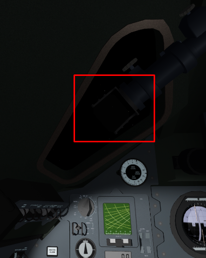

giorgos147 Δημοσ. 11 Μαρτίου 2017 Δημοσ. 11 Μαρτίου 2017 Τελικά το πήρα και εγώ από ένα παιδί εδώ. Αντιμετωπίζω 1-2 προβλήματα όμως, τα οποία δεν ξέρω αν οφείλονται σε λάθος ρύθμιση ή όντως έτσι είναι. 1. Ψιλοβλέπω, ή τουλάχιστον έχω την αίσθηση, του διαχωριστικού των οθονών. Όσο και αν έπαιξα με τους φακούς, δεν. Παίζει κάτι με τα μάτια μου; 2. Μάλλον οφείλεται στο πάραπανω, ή απλά έτσι έχουν τα πράγματα. Προσπάθησα, παίζοντας το Appolo 11 Exper. να κεντράρω τους φακούς πηγαίνοντας πολύ κοντά σε γράμματα του καντραν. Το αποτέλεσμα ήταν να αισθάνομαι ότι τα μάτια μου προσπαθούν να κεντράρουν και έβλεπα θολά. Ούτε τους υπότιτλους δεν ξεχώριζα. Φυσικά, αν έκλεινα το ένα μάτι, όλα καλά. Δεν είναι ότι είναι θολοί οι υπότιτλοι δηλαδή. Καμία συμβουλή; Ευχαριστώ! Edit: Τελικά κάτι δεν πάει καλά. Στην παρακάτω εικόνα, θα έπρεπε να δείχνει στο καντράν ένα σταυρό. Στο ένα μάτι δείχνει το σταυρό, ενώ στο άλλο, όπως φαίνεται εκεί, τίποτα. Τι παίζει; Μήπως παίζει κάτι με τα drivers της κάρτας; (AMD 390);
vste Δημοσ. 12 Μαρτίου 2017 Μέλος Δημοσ. 12 Μαρτίου 2017 Μου φαινεται σαν το προβλημα που εχει σε εμενα το Vanishing of Ethan Carter που δειχνει υποτιτλους και καποια αντικειμενα μονο στην μια πλευρα. Το Oculus Home παιζει κανονικα; Κατεβασε μερικες δωρεαν απο εκει και δες. Επισης πηγαινε στα settings του Oculus Home και κανε setup τις συσκευες ωστε να ρυθμισεις sensor, υψος, κλπ. Το ιδιο πρεπει να κανεις και στο Steam VR. Πιθανως να ειναι διαφορετικες ρυθμισεις. 1
giorgos147 Δημοσ. 12 Μαρτίου 2017 Δημοσ. 12 Μαρτίου 2017 Σε ευχαριστώ πολύ vste. Τελικά (τουλάχιστον δεν εμφανίστηκε ξανά), το πρόβλημα λύθηκε με πέρασμα ξανά των drivers της κάρτας. Ίσως βέβαια να το έστρωσε και η επανεκίνηση, δεν ξέρω. Απλά δεν ενημέρωσα το μήνυμα μην τυχόν εμφανιζόταν πάλι μέχρι να το τεστάρω λίγο παραπάνω. Βέβαια, συνεχίζω να μη μπορώ να εστιάσω σε "πολύ κοντινά" αντικείμενα και να πρέπει να προσπαθώ. Απ'όσο διάβασα βέβαια, και αυτό είναι φυσιολογικό να συμβαίνει. Σχετικά με το Elite: Dangerous, τι παίζει ρε παιδιά; Ενώ στο Steam οι 7/10 απόψεις είναι θετικές, γενικά υπάρχει ένα ανάμεικτο κλίμα. Από τη μία διαβάζω ότι σου δίνεται πληθώρα επιλογών, από την άλλη ότι "είναι κουραστικό, από την άποψη ότι μπορεί να χρειαστείς μιάμιση ώρα μην κάνοντας τίποτα (απλά ταξιδεύοντας) και ότι ο κόσμος του είναι τελείως άδειος -οκ, λογικό, διάστημα είναι, αλλά, όπως σωστά διάβασα: αυτό δε σημαίνει ότι δεν το κάνει βαρετό". Τελικά τι ισχύει; Με έχει πιάσει η περιέργεια να το δω (αφού θεωρείται από τις ωραιότερες εμπειρίες), όμως λυπάμαι το 25ρι και φοβάμαι μην μπει και βγει στις 2-3 ώρες. Δεν έχω και τον άπειρο χρόνο και...

vste Δημοσ. 13 Μαρτίου 2017 Μέλος Δημοσ. 13 Μαρτίου 2017 Όσον αφορά το θέμα με τα μάτια σου, απο την στιγμή που βλέπεις και απο τα 2 μάτια την εικ΄να δεν νομίζω πως υπάρχει θέμα. Επίσης απο πολύ κοντά έτσι κι αλλιώς δεν μπροείς να εστιάσεις. Δηλαδή, δοκίμασε να φέρεις το χέρι σου στους 10 πόντους. Δεν μπορείς να το εστιάσεις. Αυτο με τους φακους του Oculus δεν ισχυει. Ο λογος υπαρξης των φακων στα HMDs δεν ειναι για να μεγενυθνουν. Ειναι για να μετατοπιζουν την εστιαση απο τα 5 εκ που βρισκεται η οθονη σε σχεση με τα ματια (που ειναι αδυνατο να εστιασεις καθαρα) στο απειρο. 99% των προβληματων εστιασης οφειλονται σε λαθος IPD. Μου ειχε τυχει και εμενα με λάθος ρυθμιση στο Vorpx και ηταν πολυ ενοχλητικο, ασε που οδηγει με μαθηματικη ακριβεια σε πονοκεφαλο. Δωσε ιδιαιτερη προσοχη στο καλυμπραρισμα του ipd με τον slider του Oculus. Εκτος απο αυτο ρυθμισε σωστα το υψος σου σε Oculus Home και Steam Vr γιατι το υψος αλλαζει και το ipd. Αν παρολα αυτα εξακολουθεις να εχεις προβλημα εστιασης τοτε ειναι πιθανον να παιζει αστιγματισμος. 1
