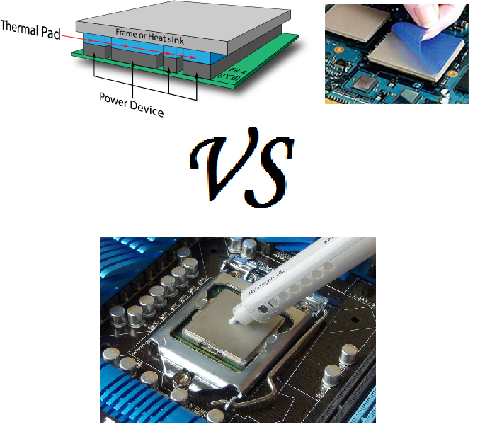

galistaboy Δημοσ. 15 Οκτωβρίου 2016 Δημοσ. 15 Οκτωβρίου 2016 ειδα πρόσφατα τα thermal pad και σκέφτηκα να χρησιμοποιήσω αλλα εχω ενδοιασμούς θελω να πειραματιστώ στο παλιο μου λαπτοπ , ειδα ομως οτι ειναι σε διαφορα παχη απο 0.5 εως και 2 χιλιοστα ποιο ειναι το σωστο για καρτα γραφικων , ποιο για επεξεργαστη κτλ; το χρησιμοποιούμε μονο του η θελει και κατι ακομα μαζι του; το pad κανει καλυτερη δουλεια απο οτι η θερμοαγωγιμη παστα; μπορει να μπει και σε σταθερους η ειναι μονο για φορητους; ευχαριστω πολυ
sil_unique Δημοσ. 16 Οκτωβρίου 2016 Δημοσ. 16 Οκτωβρίου 2016 Σε γενικές γραμμές αφήνεις το παλιό εκτός εαν αυτό είναι διαλυμένο ή τελείως ξεραμένο. Τότε φροντίζεις να βάλεις ένα ίδιο ή λίγο παχύτερο εαν δεν έχεις ακριβώς ίδιο αρκεί να είναι ελαστικό. Δεν είναι καλύτερο από την πάστα αν αυτή είναι καλής ποιότητας. Pad βάζεις μόνο εαν μένει κενό όταν βιδώσεις τα μέταλλα ψύξης δηλαδή ποτέ σε επεξεργαστή. Σε σταθερό δεν το πολυχρησιμοποιούν, ίσως μόνο σε κάτι μέταλλα που ψύχουν το σύστημα τροφοδοσίας του επεξεργαστή.

lionheart82 Δημοσ. 19 Οκτωβρίου 2016 Δημοσ. 19 Οκτωβρίου 2016 (επεξεργασμένο) Για laptop εαν μιλήσουμε και εκ πείρας σε ένα acer 5920 που δοκίμασα αρκετά τα πήγε πολύ καλύτερα με μια G4 Thermal paste από ότι με thermal pads για την θερμοκρασία της GPU (edited my mistake). Σε γενικές γραμμές μια καλή thermal paste είναι πολύ καλύτερη σε απόδοση από τα pads αρκεί να γίνει σωστά η εφαρμογή και ο καθαρισμός της επιφάνειάς που προηγείται. Επεξ/σία 21 Οκτωβρίου 2016 από lionheart82
george_gpu Δημοσ. 20 Οκτωβρίου 2016 Δημοσ. 20 Οκτωβρίου 2016 καλημέρα , απλώς εχουν ποιότητες τα pad , αν δοκιμάσεις τις Phobya π.χ θα δείς μεγάλη διαφορά
nikοs Δημοσ. 20 Οκτωβρίου 2016 Δημοσ. 20 Οκτωβρίου 2016 Για laptop εαν μιλήσουμε και εκ πείρας σε ένα acer 5920 που δοκίμασα αρκετά τα πήγε πολύ καλύτερα με μια G4 Thermal paste από ότι με thermal pads για την θερμοκρασία της CPU. Σε γενικές γραμμές μια καλή thermal paste είναι πολύ καλύτερη σε απόδοση από τα pads αρκεί να γίνει σωστά η εφαρμογή και ο καθαρισμός της επιφάνειάς που προηγείται. Σε Cpu ποτέ δεν βάζουμε thermal pads έτσι και αλλιώς εκτός αν μιλάμε για τίποτα netbook που έρχονται από το εργοστάσιο με thermal pad εκει.Τα pads μπαίνουν συνήθως στην gpu και ο λόγος είναι για να καλύψουν τα κενά μεταξύ ψήκτρας και gpu chip.Μην μπερδεύεις τον κόσμο, αν πας και βάλεις πάστα εκει που έχει pad θα έχει τεράστιες θερμοκρασίες.Τέλος δεν υπάρχει σωστή εφαρμογή πάστας αυτά τα λέγανε κάποτε, ένα "μπιζέλι" στο κέντρο του επεξεργαστή και έπειτα τοποθέτηση της ψήκτρας. Επιβάλεται στα laptop στις gpu thermal pad (Συνηθως 0,50 χιλιοστα το πιο χρησιμο ) , ιδιως στα hp g62 !! Στο hp g62 βάζουμε 1,5 mm ή 2mm thermal pad. Το αναφέρω για τον απλό χρήστη ο οποίος δεν έχει διαθέσιμα πάντα τα απαραίτητα. O απλός χρήστης αν δεν έχει τα κατάλληλα υλικά ας μην το πειράξει τότε ή να προμηθευτεί τα κατάλληλα υλικά εξ αρχής γιατί άπαξ και την κάνει την "χαζομάρα" μετά θα κατηγορεί οποιονδήποτε άλλον εκτός του εαυτού του για τις θερμοκρασίες που θα έχει. 1
