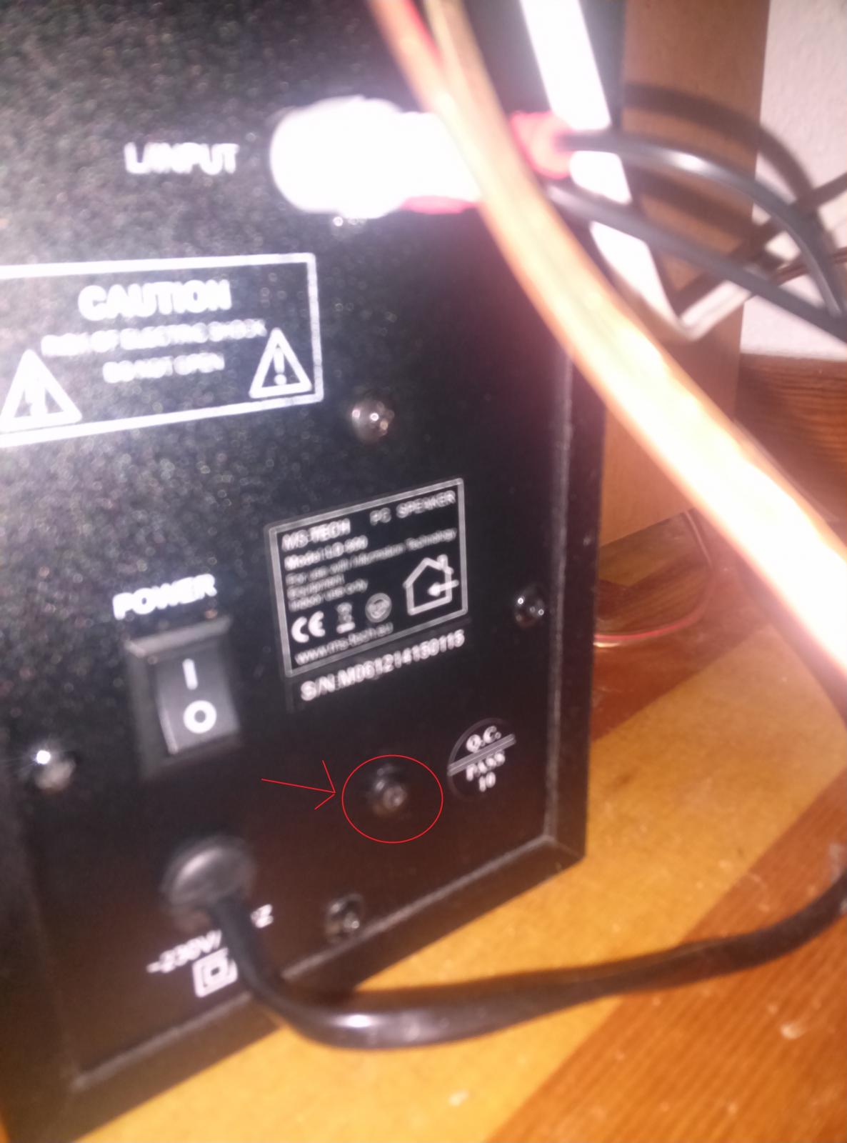

GiorgarasG Δημοσ. 13 Οκτωβρίου 2016 Δημοσ. 13 Οκτωβρίου 2016 Όταν έχω ανοιχτά τα ηχεία και αφού περάσει κανένα 10λεπτο λειτουργίας αρχίζει να ακούγεται ένα βουητό(σαν σφύριγμα) απο το subwoofer. Ακόμα και αν κλείσω τα ηχεία και τα ξανά ανοίξω ακούγεται πάλι. Το κάνει αυτό ακόμα και αν δεν είναι συνδεδεμένα σε pc, laptop ή κινητό.Έψαχνα λοιπόν τρόπο να λύσω το πρόβλημα και παρατήρησα ότι όταν ακουμπούσα το κατσαβίδι σε μία βίδα στο πίσω μέρος του subwoofer μειωνόταν ο θόρυβος.Έχω ακούσει από άλλους για ground loop. Στην περίπτωσή μου είναι αυτό που φταίει;To sub είναι από το σετακι MSTech LD-800, ενώ για ηχεία έχω κάτι Sony(35 Watt το ένα) από ένα ηχοσύστημα.

Fubar.gr Δημοσ. 16 Οκτωβρίου 2016 Δημοσ. 16 Οκτωβρίου 2016 Το woofer εχει απλό διπολικό καλώδιο για την τροφοδοσία και όχι σούκο και επιπλέον φαίνεται ακριβώς κάτω απο το καλώδιο το σύμβολο με τα δύο λευκά τετραγωνάκια (double insulated). Αυτό σημαίνει οτι δέν είναι γειωμένο, οπότε το πρόβλημα αποκλείεται να οφείλεται σε ground loop. Κατα πάσα πιθανότητα το βουητό οφείλεται στο οτι ο ενισχυτής του δέν εχει καμία θωράκιση και πιάνει το βομβο απο ίδιο το κύκλωμα τροφοδοσίας του. Δέν μπορείς να κάνεις κάτι ουσιαστικό για να διορθώσεις το πρόβλημα. Απλά αγοράζεις καλύτερης ποιότητας ενισχυτή.
