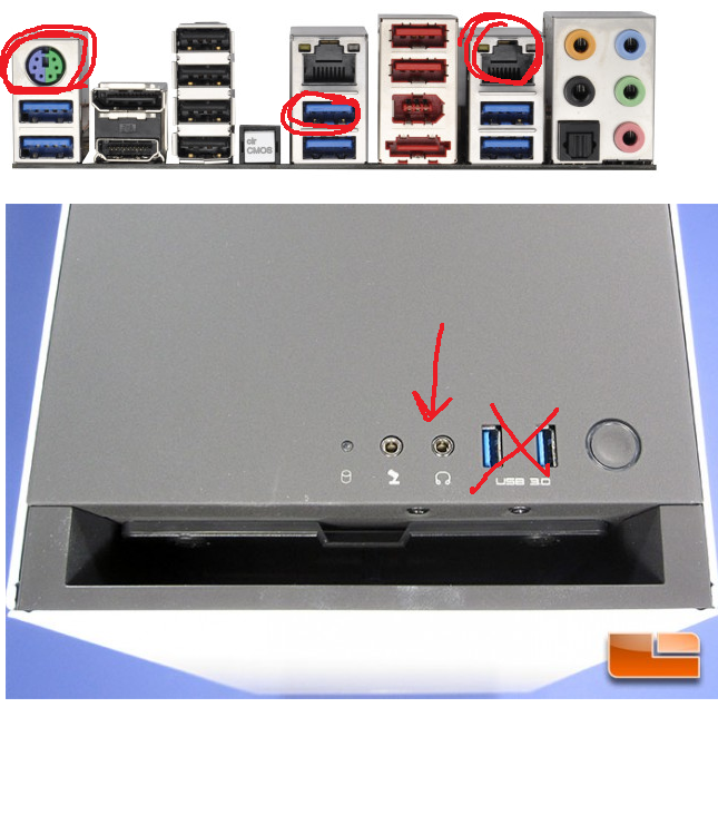

7nisiotis Δημοσ. 13 Οκτωβρίου 2016 Μέλος Δημοσ. 13 Οκτωβρίου 2016 άλλαξε τις συνδέσεις στα usb... δλδ το μπροστά πανελ από άλλο header και τα πίσω από αλλo header. Τα πίσω δεν τα έχω συνδέσει σε κάποιο έξτρα header. Οι συνδέσεις έτσι είναι Από αριστερά προς τα δεξιά - πληκτρολόγιο, ποντίκι, ethernet Ακουστικά μόνο συνδεδεμένα

7nisiotis Δημοσ. 13 Οκτωβρίου 2016 Μέλος Δημοσ. 13 Οκτωβρίου 2016 δοκιμασε να ακουσεις ηχο με ξεσυνδεδεμενα τα μπροστα usb Δεν ειναι συνδεδεμένα καθόλου τα μπροστά usb στη μητρική. Μοιάζει με το παρακάτω το I/O panel

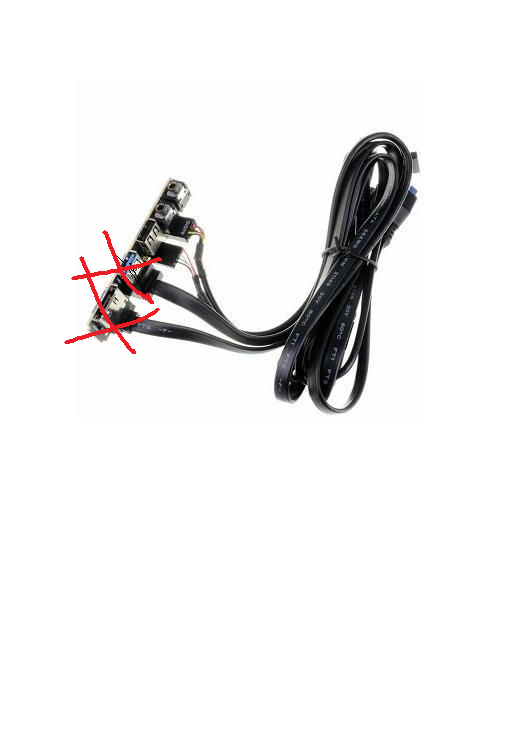

booka Δημοσ. 13 Οκτωβρίου 2016 Δημοσ. 13 Οκτωβρίου 2016 μπλεξαμε και οι δυο... λοιπον τοτε εχουμε και λεμε... ή το καλωδιο που στελνει ¨ηχο στο front panel ειναι unshielded και εχει παρεμβολες και άρα ανοίγεις το κουτί και το αλλάζεις θέση το πας απο πισω μακριά απο πήγες κτλ ή το αλλάζεις στην τελική με ένα shielded αν το βρεις.. ή το μικρο pcb του πανελ που συνδεονται οι τα jacks έχει θέμα με την γείωση,,,
7nisiotis Δημοσ. 13 Οκτωβρίου 2016 Μέλος Δημοσ. 13 Οκτωβρίου 2016 μπλεξαμε και οι δυο... λοιπον τοτε εχουμε και λεμε... ή το καλωδιο που στελνει ¨ηχο στο front panel ειναι unshielded και άρα ανοίγεις το κουτί και το αλλάζεις θέση το πας απο πισω μακριά απο πήγες κτλ ή το αλλαζεις στην τελικη με ενα shielded αν το βρεις.. ή το μικρο waffer του πανελ που συνδεονται οι τα jacks εχει θεμα με την γειωση,,, Αρα υπάρχει μεγάλη πιθανότητα να ευθύνεται μόνο το I/O panelάκι πάνω στο κουτί έτσι;. Πάντως το έχω περάσει από πίσω δεν είναι χύμα, εχω κάνει συμμάζεμα καλωδίων, ούτε ενα καλώδιο δεν παίζει μέσα στο κουτί. Επίσης παρόμοιο θέμα με μένα έχουν και άλλα άτομα https://www.techpowerup.com/forums/threads/article-fix-front-panel-audio-emi-noise.187276/ Είναι πέρα για πέρα σπαστικό θέμα, τώρα που κάθομαι δεν κάνει τίποτα. Μεθαύριο που θα έχω χρόνο και θα θέλω να αλλάξω ψύχτρα και θα μείνει το pc κλειστό για λίγο διάστημα θα αρχίσει πάλι το τσιριχτό, θα φύγει σε 3 μέρες και θα το ακούω στο bootάρισμα για λίγα λεπτά μέχρι να σταματήσει μετά από 1-2 λεπτά.
