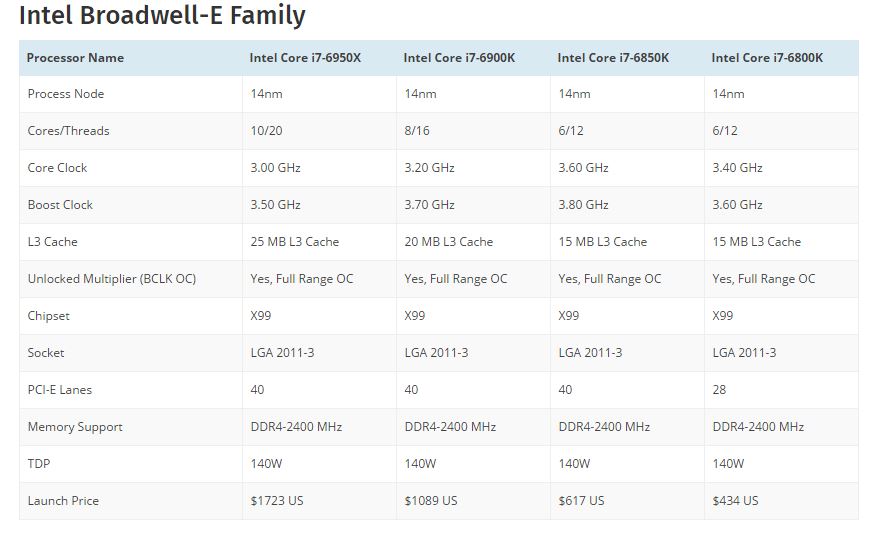

Η αποψη μου είναι να πας σε socket 2011-3 με ένα 6800κ ( 6 cores ) και να ξέρεις ότι έχεις ένα socket που θα το κρατήσεις παρά να πετάξεις λεφτά στο 1150 που σε ενα χρόνο πάλι θα αλλάξει
realtime render data ακούω, μήπως πρέπει να πας σε ecc μνήμες;
μου το προτεινε και ενας αλλος φιλος, το θεμα ειναι οτι η πιο απλη μητρικη ξεκιναει απο τα 220/250ευρω ενω για τον επεξεργαστη ειναι αλλα 160/180ευρω παραπανω και φτασαμε λιαν επιοικως τα 200/300ευρω παραπανω.... αξιζει αυτη η διαφορα απο τη στιγμη που δεν ειμαι επαγγελματιας μα μονο ενα hobby;
Ναι αξίζει και θα σου εξηγήσω.
Εχεις τον 4770k που λογικά αγόρασες πριν 2-3 χρόνια και έρχεσαι σήμερα και αναγκάζεσαι να πεταξεις όλο σου το σύστημα για κάτι καινούριο.
Το socket 2011-3 λογικά θα αντικατασταθεί κάπου στο 2017-2018 οπότε προλαβαίνεις μια αναβάθμιση σε κάποιον καινουριο cpu ή ακόμα και αν πάρεις έναν 6950x ( 10 core ) που λέει ο λόγος οπότε σε δυο χρόνια πάλι κάνεις τρελή αναβάθμιση χωρίς να αλλάζεις όλο το pc και μιλάμε για αναβάθμιση που θα σε πάει άνετα άλλη μια πενταετία.
Και λογικά δεν θα είναι η τιμή του cpu σε δυο χρόνια τόσο τρελή όπως τώρα.
Οπότε ναι ψηφίζω  2011-3 γιατί έχεις ακόμα λογικά 2 πολύ καλές αναβαθμίσεις μία σε 2 χρόνια και άλλη μία σε 5 από τώρα σε κα΄ποιο μεταχειρισμένο cpu

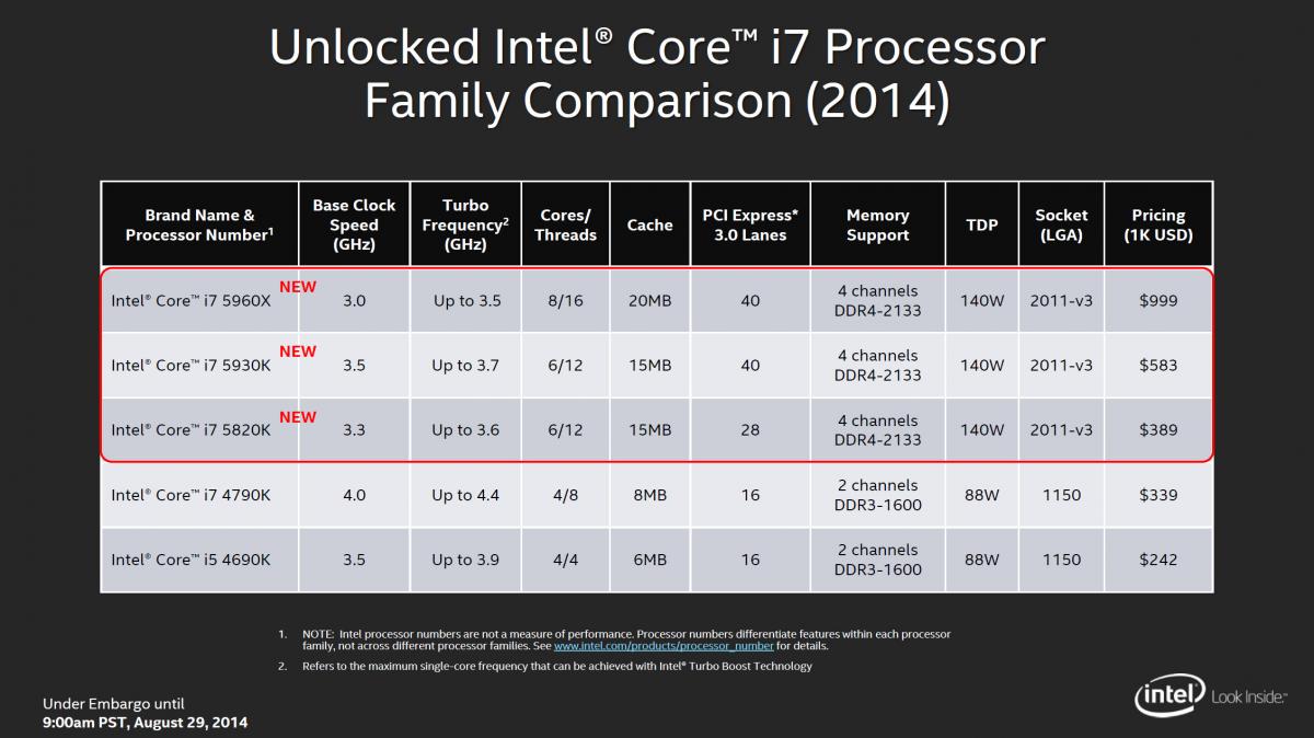

Να δωσο μια απαντηση στο θεμα μιας και εχω αποψη και στον 4790 και στον 6700, μιας και θελεις ξεκλιδωτη εκδοση.
Ο 4790Κ στα 4,9 ειναι οτι ειναι ο 6700 στα 4,2 και δεν λεω υπερβολες,+ οτι ειναι καλητερος στο θεμα θερμοκρασιων.
Προσωπικα θα κοιταγα για 2011 και 8 πηρηνες αληθινους, και εχεις την επιλογη για πολυ παραπανω απο 64 μνημη , αλλα και πολλα
lanes σε καρτες γραφικων, lanes σε ενα m2 SSD και καλητερο επεξεργαστη σε διαρκεια χρονου.
Γενικα οι elite σειρα της Intel κραταει πολυ παραπανω απο την main, να δωσο παραδειγμα οτι μετα τον 4790 εβγαλε την εκδοση 1150 14nm και σε λιγο καιρο πηγε στο 1151 14nm, κανενα σεβασμο στον καταναλωτη σε ενα socket 1150 που ειναι end of life σε λιγο καιρο.
Απο την αλλη στο 2011v3 2014 δεν αλαξε Socket και οι εταιριες εβγαλαν και καινουργιες μητρικες, φετος.
Ενω στο 1150 , Ζ87 Ιουνιος 13 Ζ97 Μαιος 14 .......παρε σου λεει και μετα απο ενα χρονο 1151.....
Εγω 2011v3 θα επερνα αν το ηθελα για επαγγελματικη χρηση,
δεν ειμαι επαγγελματιας ουτε αλλαζω υπολογιστη καθε 2 χρονια αλλα αν ειναι οπως τα λετε και επειδη αλλη μια 5ατια θα ηθελα να τη βγαλώ χωρις αλλα εξοδα τοτε να κοιταξουμε και το 2011/3... προτασεις ωστε να μην ξεφυγουμε σε δυσθεωρητα υψη;
αν δεν σε ενδιαφερει το overclock παρε μια μητρικη να κανεις την δουλεια σου.
Η Asrock εχει 2 χρονια εγγυηση οι αλλες 3.
Μνημες παρε την ποσοτητα που θες.
Και μενει επεξεργαστης απο 400 ευρω και πανω αναλογα τι θα παρεις
5820 vs 5930 ειναι στα Lanes
5960 ειναι lanes και 8 πηρηνες
Καινουργια σειρα το ιδιο σεναριο και  με τον 6950 να εχει πλεον 10 αληθινους
