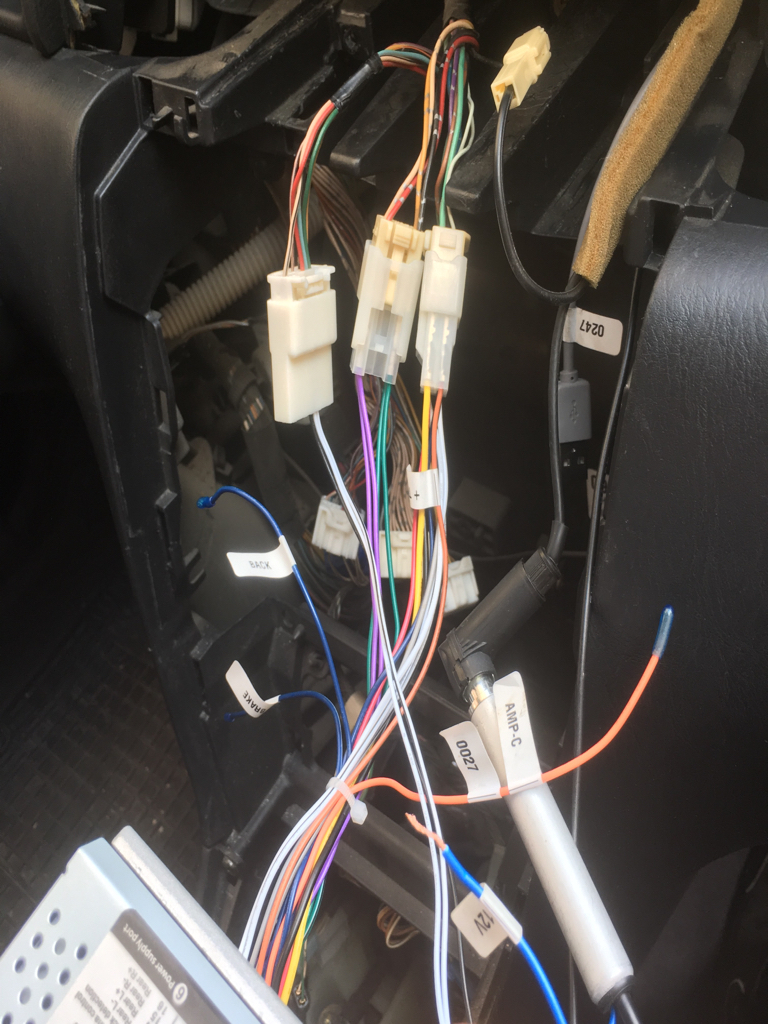

algox Δημοσ. 11 Οκτωβρίου 2016 Δημοσ. 11 Οκτωβρίου 2016 Παιδιά βοηθήστε με λίγο.που συνδέω το γυμνό καλωδιακι (12volt) απο τον ενισχυτή κεραίας;οποίος μπορεί help
soteras Δημοσ. 11 Οκτωβρίου 2016 Δημοσ. 11 Οκτωβρίου 2016 Το συνδεέις στο κόκκινο ή στο κίτρινο.Θα πρέπει να βρεις βέβαια ποιο από τα δυο καλωδιάκια τροφοδωτείται όταν πέρνει μπρος το αμάξι

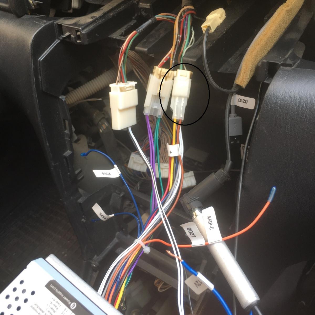

algox Δημοσ. 12 Οκτωβρίου 2016 Μέλος Δημοσ. 12 Οκτωβρίου 2016 Το συνδεέις στο κόκκινο ή στο κίτρινο.Θα πρέπει να βρεις βέβαια ποιο από τα δυο καλωδιάκια τροφοδωτείται όταν πέρνει μπρος το αμάξι φιλε μπορεις να γινεις λιγο πιο συγκεκριμενος;δλδ να σημειωσεις κατι στην φωτο(κυκλακι κατι τετοιο)για να δω επ'ακριβως και μην μπερδευτω; Ευχαριστω
algox Δημοσ. 12 Οκτωβρίου 2016 Μέλος Δημοσ. 12 Οκτωβρίου 2016 η φοτο άνοιξε σε καποιον δε σε καταλαβαινω φιλε τι θες να πεις
veteranos123 Δημοσ. 13 Οκτωβρίου 2016 Δημοσ. 13 Οκτωβρίου 2016 Η φωτογραφία είναι πολύ μικρή και δεν φαίνεται σχεδόν τπτ και όταν πατάμε πάνω δεν ανοίγει. Φτιάξτην για να δούμε τα καλώδια και να σου πούμε τι να κνάνει
algox Δημοσ. 13 Οκτωβρίου 2016 Μέλος Δημοσ. 13 Οκτωβρίου 2016 Η φωτογραφία είναι πολύ μικρή και δεν φαίνεται σχεδόν τπτ και όταν πατάμε πάνω δεν ανοίγει. Φτιάξτην για να δούμε τα καλώδια και να σου πούμε τι να κνάνει Ναι σωστα,λαθος δικο μου παιδια
veteranos123 Δημοσ. 13 Οκτωβρίου 2016 Δημοσ. 13 Οκτωβρίου 2016 Στην κυκλωμένη φύσα θα το συνδέσεις στο κόκκινο καλώδιο (αν θες να διακόπτεται η τάση όταν βγάζεις το κλειδί) ή στο κίτρινο (αν θες να χει μόνιμα τάση) Για μένα το πιο σωστό είναι να μπει στο κόκκινο καλώδιο.
algox Δημοσ. 13 Οκτωβρίου 2016 Μέλος Δημοσ. 13 Οκτωβρίου 2016 Στην κυκλωμένη φύσα θα το συνδέσεις στο κόκκινο καλώδιο (αν θες να διακόπτεται η τάση όταν βγάζεις το κλειδί) ή στο κίτρινο (αν θες να χει μόνιμα τάση) Για μένα το πιο σωστό είναι να μπει στο κόκκινο καλώδιο. muxseo.jpg Εγω θέλω οταν βγαζω το κλειδι να κλεινει κ το ραδιο,οποτε στο κοκκινο καλωδιο,σωστα φιλε?Νομιζω πως και για μενα ετσι ειναι το σωστο. Δλδ η διαδικασια ειναι:ξεγυμνωνω λιγο το κοκκινο καλωδιο,συνδεω εκει το μπλε(12 volt απο τον ενισχυτη κεραιας)και απλα το μονωνω μετα. Σορρυ που ειμαι τοσο αναλυτικος αλλα πρωτη φορα ασχολουμαι με αυτα.Ευχαριστω οπως κ να χει φιλε!!

algox Δημοσ. 14 Οκτωβρίου 2016 Μέλος Δημοσ. 14 Οκτωβρίου 2016 ωραία το συνδεσα οπως μου ειπες,ειδα διαφορα αλλα οχι κ τεραστια.καλυτερα οπως πριν φυσικα.Μαλλον παιζει ρολο κ το μερος και μια φορα που αλλαξα κεραια εξωτερεικη που μου ειχε σπασει κ εβαλα μετασιον.Τι λες κι εσυ;
soteras Δημοσ. 14 Οκτωβρίου 2016 Δημοσ. 14 Οκτωβρίου 2016 Γενικά το θέμα είναι ότι δεν πιάνει το ράδιο σου? Σε έμενα που δεν έπιανα καλά παντού είχε χαλάσει το εργοστασιακό φις που έχει το καλώδιο πάνω φαινόταν κίολας λίγο έπεζε πολύ το έκοψα έκανα μια ένωση εκει με πατεντούλα κια όλα κομπλέ.
algox Δημοσ. 14 Οκτωβρίου 2016 Μέλος Δημοσ. 14 Οκτωβρίου 2016 Σε μένα το ράδιο μου πιάνει σταθμούς(όχι πολλούς)κ πολλές φορές με ασθενές σήμα.Εσύ λες το καλώδιο κάτω από την εξωτερική κεραία,σωστά; Θα μου πρότεινες να βάλω την παρακάτω οθόνη;για το λόγο,το πάω για πλύσιμο σε βούρτσα,ούτε βάλε-βγάλε..με πιάνεις!! http://www.antoniadis.com.gr/product_info.php?products_id=2044
