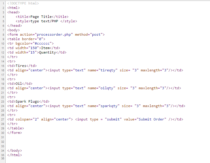

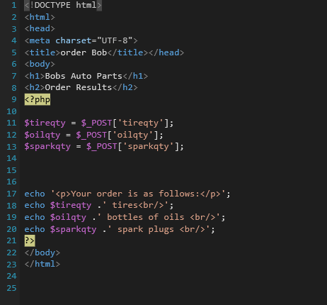

Καλησπέρα παιδιά,εγκατέστησα το xampp,δημιουργησα μια φορμα με html κώδικα και την σύνδεσα με ενα php script οπου τραβάει τα στοιχεία που δινει ο χρήστης και τα ξανα εμφανίζει....τα δυο αρχεία ειναι τα παρακάτω:

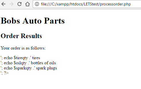

Ωστόσο αντι για να μου εμφανίζει τα στοιχεία που δινει ο χρήστης μου εμφανίζει τις εντολές της php οπως φαίνεται στην τρίτη φωτογραφία.
Μπορείτε να μου πείτε τι κανω λάθος?(ο apache τρεχει κανονικα...)το δοκιμασα και σε wampp...αλλα τιποτα..

Έχεις ανοίξει τα αρχεία από το filesystem, δεν τα σερβίρει το xampp (άρα και η php).
Στον browser θα υπάρχει κάτι σαν http://localhost/LETStest όχι file://...
Μελέτησε λίγο πως λειτουργεί ο συγκεκριμένος σέρβερ στο λειτουργικό σου.
οντως...τωρα τρεχει..σε ευχαριστω :)
