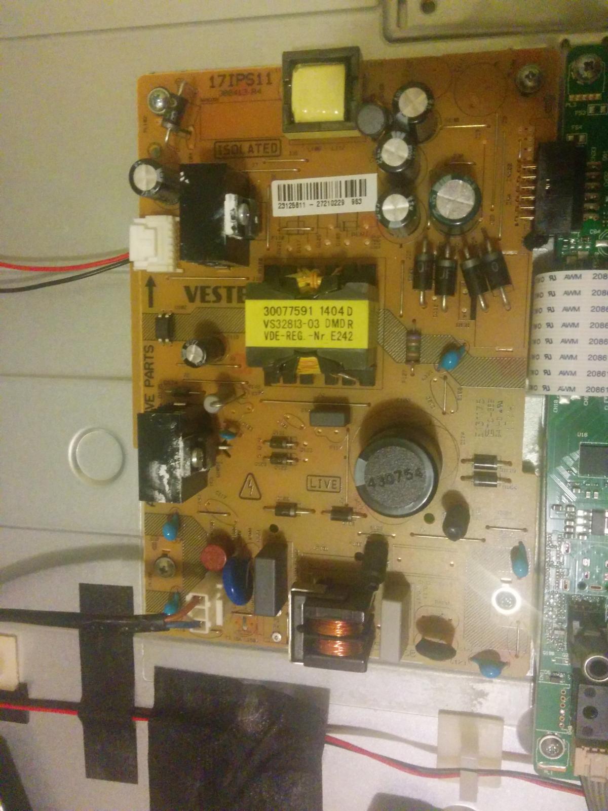

Giwrgos69 Δημοσ. 10 Οκτωβρίου 2016 Δημοσ. 10 Οκτωβρίου 2016 Καλησπέρα έχω πρόβλημα με την τηλεόραση 32". Την ανοίγω και παίζει ήχο αλλά δεν δείχνει η εικόνα. Δοκίμασα να την φωτίσω με φακό και τότε φάνηκε κάτι. Σκέφτηκα μήπως έχει φουσκώσει κάποιος πυκνωτής και την άνοιξα αλλά όλοι φαίνονται μια χαρά. Θέλω λίγη βοήθεια άμα γνωρίζει κάποιος για να εντοπίσω το χαλασμένο εξάρτημα. Επισυνάπτω και μια φωτογραφία. Ευχαριστώ εκ των προτέρων, Γιώργος.
Sheogorath Δημοσ. 10 Οκτωβρίου 2016 Δημοσ. 10 Οκτωβρίου 2016 Αυτό είναι το τροφοδοτικό της. Δείξε την πλακέτα. Τα φώτα απο πίσω ανοίγουν?
Giwrgos69 Δημοσ. 10 Οκτωβρίου 2016 Μέλος Δημοσ. 10 Οκτωβρίου 2016 Όχι φώτα δεν φαίνονται καθόλου από πίσω. Έκανα μια μέτρηση στα 2 καλώδια που από οτι διάβασα πάνε στα φώτα και όταν ανοίγει η τηλεόραση ξεκινάει με 25-30V αλλά μετά από λίγο πάει στα 0V.
Sheogorath Δημοσ. 10 Οκτωβρίου 2016 Δημοσ. 10 Οκτωβρίου 2016 Λογικά τα φώτα (backlight). Δες αν φωτίσεις το πάνελ απο πίσω με ένα δυνατό φως, λογικά θα δεις εικόνα.
Giwrgos69 Δημοσ. 10 Οκτωβρίου 2016 Μέλος Δημοσ. 10 Οκτωβρίου 2016 Ναι δίκαιο έχεις τα φώτα πρέπει να είναι αλλά υπάρχει περίπτωση να έχουν καεί 2 δίοδοι που μέτρησα και "άγουν" και από τις δύο πλευρές και να μην δίνει σωστή τάση στα φώτα ; Οπότε να είναι αυτός ο λόγος που δεν δουλεύουν και όχι κάποιο πρόβλημα στα ίδια τα φώτα;
Sheogorath Δημοσ. 10 Οκτωβρίου 2016 Δημοσ. 10 Οκτωβρίου 2016 Αλλάζεις πρώτα τα φώτα (αν και δύσκολα να κάηκαν και τα δύο) γιατί αλλάζουν πιο εύκολα. Αλλά μάλλον δίοδοι αν έπρεπε να μαντέψω.
Giwrgos69 Δημοσ. 10 Οκτωβρίου 2016 Μέλος Δημοσ. 10 Οκτωβρίου 2016 Ο έλεγχος των διόδων που έκανα είναι σωστός; Πήρα το πολύμετρο (ψηφιακό) το έβαλα στην ένδειξη που έχει για τη δίοδο και μέτρησα θετικό προς αρνητικό (που δίνει κάποια τιμή) και αρνητικό προς θετικό που σε αυτές που δεν είναι καμμένες δείχνει άπειρο αλλά στις 2 δείχνει τιμή και τότε. Τα φώτα σε τι τιμή υπάρχουν; Σε ζάλισα φίλε ευχαριστώ !
Sheogorath Δημοσ. 10 Οκτωβρίου 2016 Δημοσ. 10 Οκτωβρίου 2016 Αφού έχει τιμή και στις δυο πλευρές λογικά (99.9999%) καμμένες. Δοκίμασε να αλλάξεις τις διόδους, λογικά θα παίξει, και τα φώτα θα είναι εντάξει.

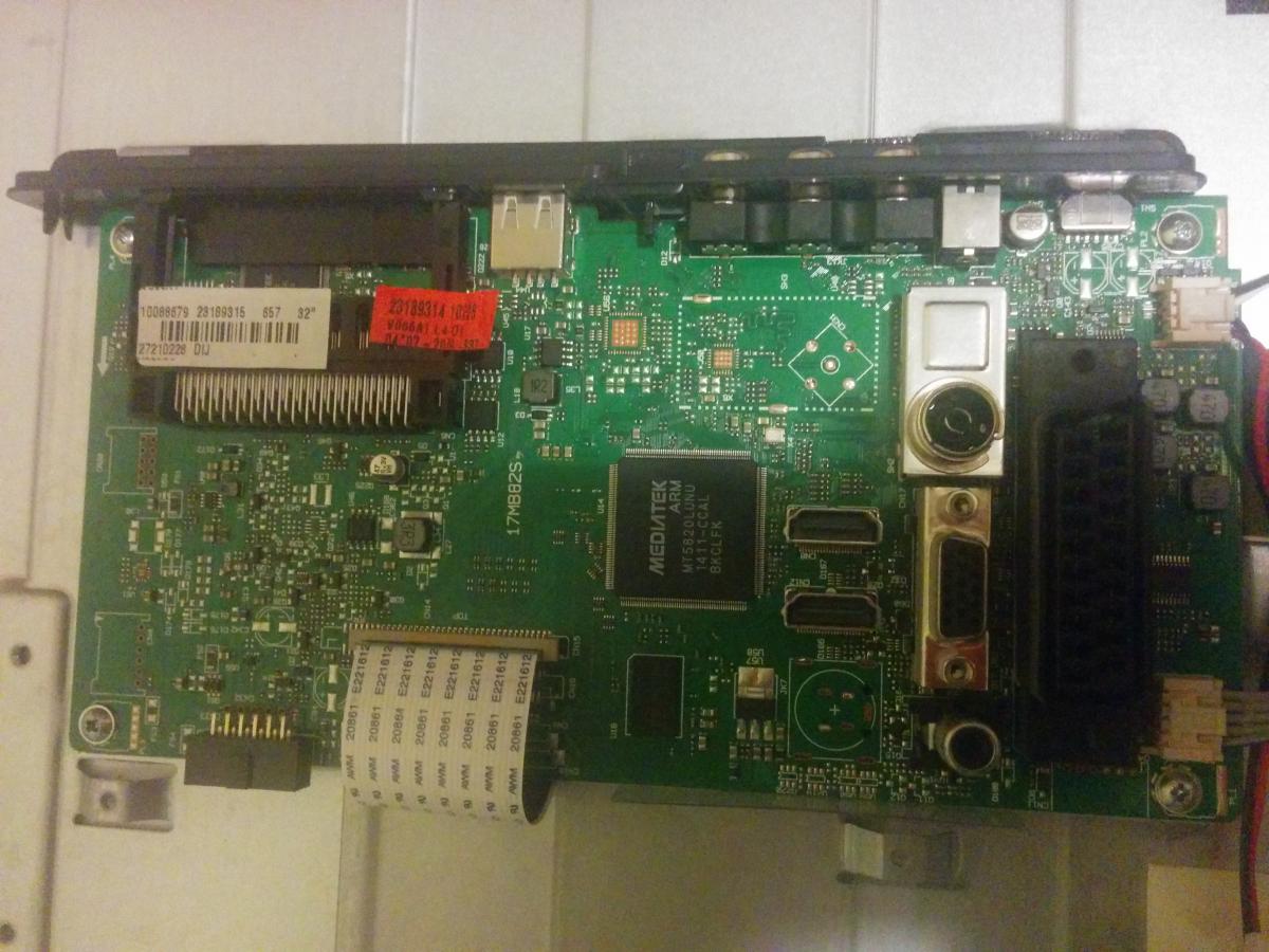

Giwrgos69 Δημοσ. 10 Οκτωβρίου 2016 Μέλος Δημοσ. 10 Οκτωβρίου 2016 Αυτό θα κάνω Κάτι τελευταίο το άσπρο (σαν σκόνη) που είναι στην πρώτη εικόνα στα τρανζίστορ δεν είναι κάτι ανησυχητικό

Giwrgos69 Δημοσ. 13 Οκτωβρίου 2016 Μέλος Δημοσ. 13 Οκτωβρίου 2016 Εδώ είμαι πάλι άλλαξα τις 2 διόδους και 1 πυκνωτή αλλά τίποτα
bazzil Δημοσ. 14 Οκτωβρίου 2016 Δημοσ. 14 Οκτωβρίου 2016 Έλεγξες και στην κάτω πλευρά τους πυκνωτές; Μερικοί φουσκώνουν και σκάνε απο την κάτω πλευρά
Giwrgos69 Δημοσ. 15 Οκτωβρίου 2016 Μέλος Δημοσ. 15 Οκτωβρίου 2016 Καλησπέρα, οι υπόλοιποι πυκνωτές είναι κολλητά με την πλακέτα οπότε δεν έχουν χώρο να φουσκώσουν από κάτω (δεν ξέρω βέβαια αν υπάρχει περίπτωση να συμβεί ακόμα και έτσι).
