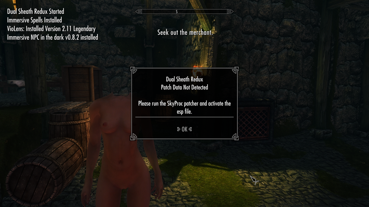

OK, χέστηκε τελείως το παιχνίδι :D
Έσβησα όλα τα saves που είχα κάνει και πήγα να το ξεκινήσω από την αρχή με το save 10. Μου έβγαλε αυτό το μήνυμα:
Και μετά συνέβη αυτό :D
Any thoughts?
UPDATE: OK, απεγκατέστησα και επανεγκατέστησα το patch και τώρα όλα είναι κομπλέ :-) Πέρασα και το σημείο που ανέφερα πριν.
Επεξ/σία από ektelion
Any thoughts?

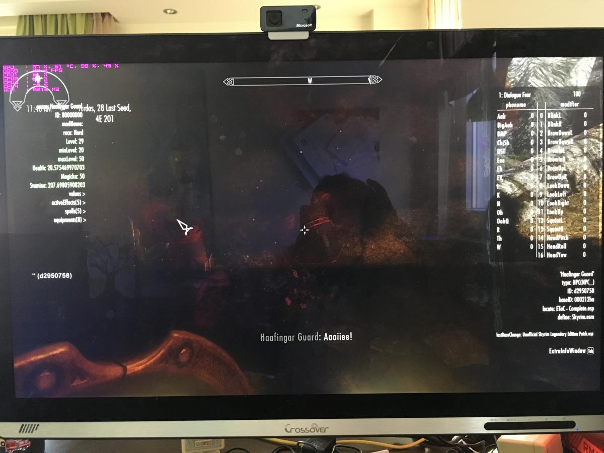

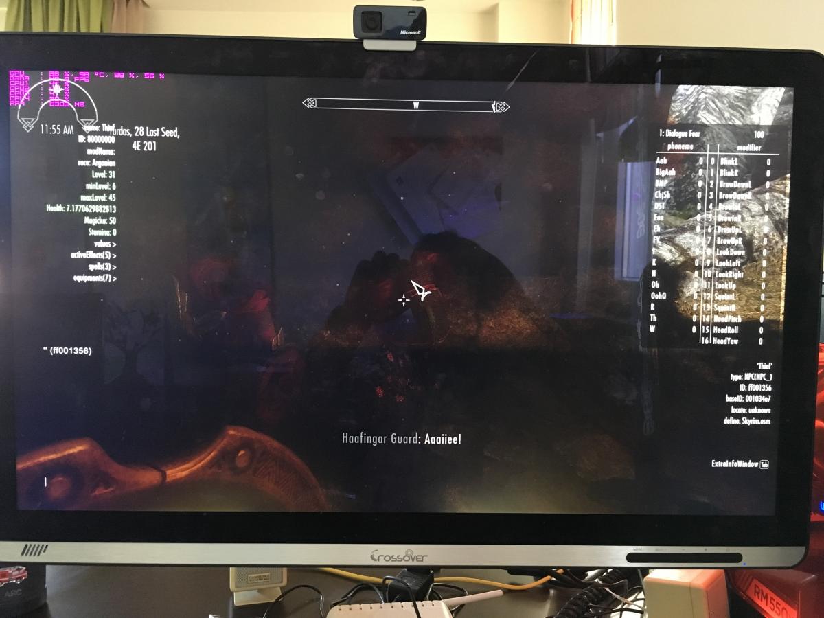

Συχνά πυκνά μου κάνει CTD. Χτες που έπαιζα μπήκα σε μια πόλη και βρήκα έναν φρουρό να μάχεται με έναν argonian thief. Όταν τελείωσε η μάχη και κοίταξα προς το μέρος τους κρασάρισε. Όταν ξανά φόρτωσα και κοίταξα πάλι προς το μέρος τους κρασαρισε παλι. Αυτό έγινε 2-3 φορές. Τελικά απομακρύνθηκα χωρίς να τους κοιτάξω και συνέχισα κανονικά το παιχνίδι. Είμαι level 30 και ακόμα δεν έχω ξεκινήσει το main quest.
Το ctd γίνεται αμέσως μόλις κοιτάξεις; εάν έχεις κάποιο περιθώριο αμέσως μόλις τους δεις ανοιξε κονσόλα και με ανοιχτή τη κονσόλα επέλεξε τους με το ποντίκι . Στη δεξιά μεριά της οθόνης σου θα σου εμφανισισει πληροφορίες οπως Id και mod που ανήκουν. Εάν μπορείς δώσε τα μου.
Ορίστε οι πληροφορίες. Τώρα που φορτωσα το συγκεκριμένο σημείο δεν μου κρασάρισε. Αλλά την άλλη φορά ήταν σαφές πως με το που φόρτωνα το παιχνίδι και μετά το συγκεκριμένο σημείο με πέταγε. Τουλάχιστον 4 φορές. Είχα αφήσει και στο μενού στην αρχή ώρα να φορτώσει.  Τώρα το φόρτωσα 2 φορές και όλα εντάξει.
Εδώ οι φώτο σε μεγαλύτερη ανάλυση
https://goo.gl/photos/h3Pjq7VtVaT7Nzu78
Ειμουν σχεδον σιγουρος οτι θα ελεγες οτι το ξαναφορτωσες χωρις crash.
Και τα 2 Npc ειναι vanilla με τον guard Να τον καλει το etac.
Εψαξα με tesedit και δε βρηκα κανενα confilct.
Το πιο πιθανο ειναι να κρασαρει καποιο scripτ. Τουλαχιστον αυτο λεει η εμπειρια μου.
Βεβαια εγω εχω ελαχιστα CTD αλλα τα playthrough μου ειναι μικρα σε διαρκεια, το πολυ 1-1,5 ωρα.
Εαν παιζεις πολλες ωρες σερι ειναι πολυ πιο πιθανα τα ctd απο scripts λογω μη παραλληλησμου απο papyrus και οριου μνημης.
Δοκιμασε εαν μπορεις να δωσεις περισσοτερο χρονο στο papyrus ανοιγοντας το skyrim.ini που ειναι στο documents\my games\Skyrim βρες τη τιμη
fPostLoadUpdateTimeMS= -> 2000
fExtraTaskletBudgetMS ->1.4
fUpdateBudgetMS= ->1.4
