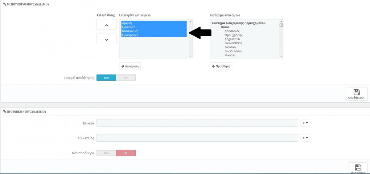

Έβγαλα σε φώτο το "πρόβλημα" για να γίνω πιο κατανοητός. Μπορείς να μου πεις τι πρέπει να κάνω....?
Και πάλι ευχαριστώ.
Αν έχεις το default θέμα από το Backoffice του Prestashop:
1)Προσθετα και Υπηρεσίες -> Πρόσθετα και Υπηρεσίες
2)Ψάνεις και βρίσκεις το menu
3)Κάνεις τις ρυθμίσεις που θέλεις και βάζεις στο αριστερό κουτί αυτά που θέλεις να φαίνονται στο site σου

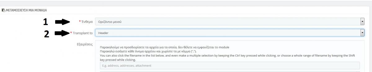

4) Μετά πάς στο Προσθετα και Υπηρεσίες -> Θέσεις
5)Πάνω γωνία δεξιά πατάς το κουμπί Μεταμόσχευση μια μονάδα
6)Επιλέγεις το οριζόντιο μενού και το dιsplay top (οχι όπως στην εικόνα)
Σε κάθε βήμα πατάς αποθήκευση.
Ελπίζω να κατάλαβα το πρόβλημα και να βοήθησα!
