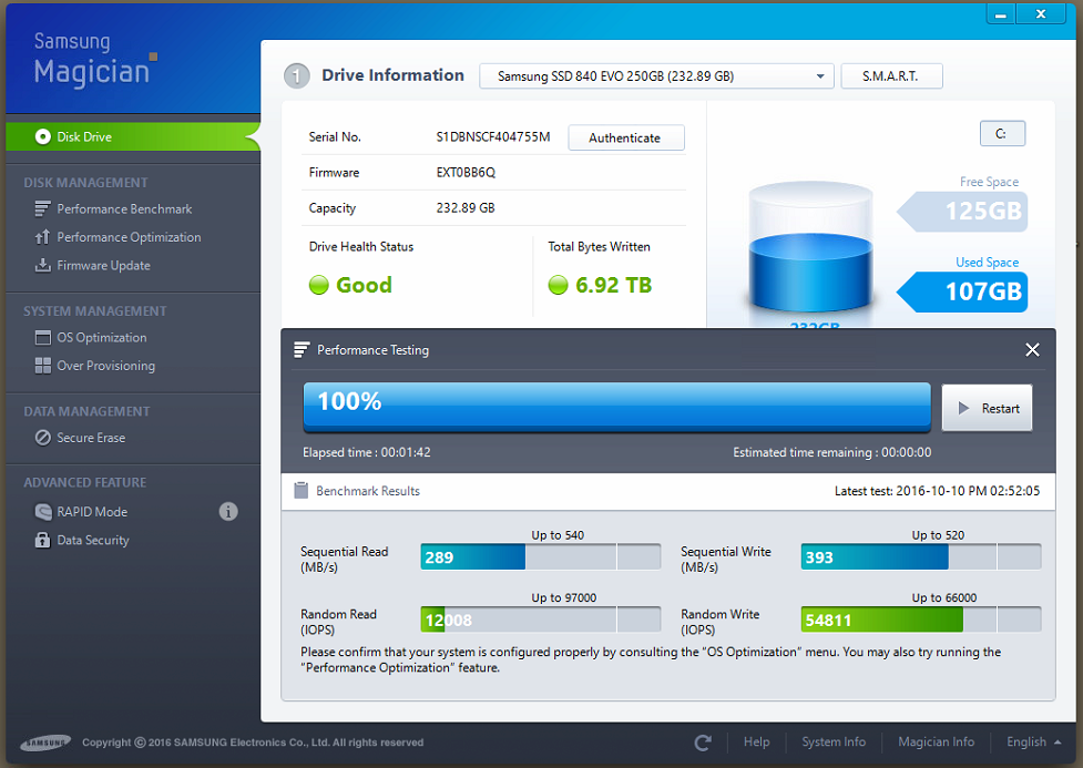

stakas Δημοσ. 10 Οκτωβρίου 2016 Μέλος Δημοσ. 10 Οκτωβρίου 2016 Το εγκατέστησα και το έβαλα να κάνει ενα test performance, αν και στην κατάσταση έγραφε Good. Αυτά μου έβγαλε
Sheogorath Δημοσ. 10 Οκτωβρίου 2016 Δημοσ. 10 Οκτωβρίου 2016 Η υγεία πέφτει, και απο την στιγμή που έπεσε απο το 100% ίσως πέσει και ραγδαία.
stakas Δημοσ. 10 Οκτωβρίου 2016 Μέλος Δημοσ. 10 Οκτωβρίου 2016 Επομένως βρίσκεις πρόβλημα στον ssd? Να τον αντικαταστήσω? Αυτό το έκρινες απο τις ταχύτητες υποθέτω

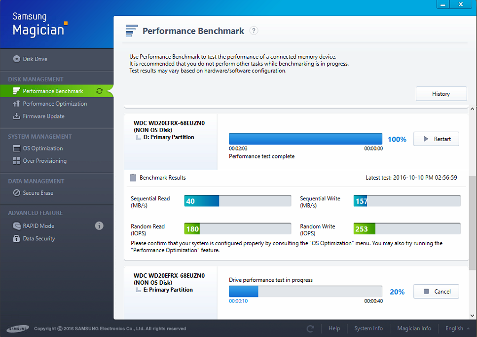

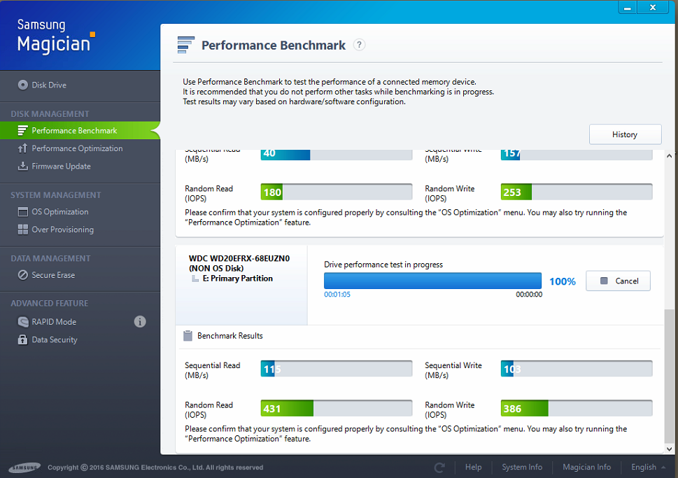

BlueBlood7 Δημοσ. 10 Οκτωβρίου 2016 Δημοσ. 10 Οκτωβρίου 2016 Το εγκατέστησα και το έβαλα να κάνει ενα test performance, αν και στην κατάσταση έγραφε Good. Αυτά μου έβγαλε Εδώ στο magician έχεις επιλεγμένο τον WD. Το πρόγραμα αυτό είναι για τον samsung και όχι για τους άλλους σκληρούς. Τώρα για το πρόβλημα τα πρώτα που πρέπει να ελέγξεις είναι μνήμες και σκληρούς. Τον ssd τον αφήνουμε προς το παρόν. Έχεις και πολλούς σκληρούς παναθεμά σε. Ο ένας τρόπος είναι να τους αποσυνδέσεις όλους και μείνεις με τον ssd για λίγες μέρες. Αν δεν έχεις κόλλημα τότε δεν είναι κάποιος από τους σκληρούς. Αν έχεις μπορεί να είναι είτε ο ssd είτε οι μνήμες είτε οτιδήποτε άλλο. Αν δεν μπορείς να μείνεις λίγες μέρες χωρίς σκληρό τότε μπορείς να τους ελέγξεις έναν έναν με το HD regenerator που υπάρχει free έκδοσή του στο Hirens Boot CD v 10.6. Με αυτή τη διαδικασία το τσεκάρισμα κάθε δίσκου θα διαρκέσει κάποιες ώρες (2-5) ανάλογα την χωρητικότητα του δίσκου. Με το πρόγραμμα αυτό ελέγχεις εκτός του ότι μπορεί να έχει bad sectors ο δίσκος, μπορεί να έχει και delays. Δεύτερον πρέπει να ελέγξεις και τις μνήμες με το memtest που θα βρεις εδώ. Με την επιλογή που γράφει δίπλα NEW μπορείς να γράψεις σε ένα βλασάκι. Μπουτάρεις με το φλασάκι και ακολουθείς την διαδικασία. Καλό είναι αν τρέξεις το memtest για 3-4 ώρες ώστε να περάσεις κάποια passes. Έχεις δουλειά να κάνεις. Από θερμοκρασίες πως πας? Ανέβασε αν θες μια φωτό από το ΗW Monitor ή το speccy. 1

stakas Δημοσ. 11 Οκτωβρίου 2016 Μέλος Δημοσ. 11 Οκτωβρίου 2016 Στα χθεσινά τεστ που έκανα και ανέβασα σε pdf και prtscn δείχνουν θερμοκρασίες και τεστ που έκανα και για τους άλλους 2 δίσκους. Είναι να κάτω κάτι διαφορετικό για τους άλλους δίσκους? Θα τρέξω και το memtest για να δούμε τι παίζει και με τις μνήμες και ελπίζω να είναι μόνο ο ssd. Πάντως ο ssd απο οτι είδατε έχει ενα θεματάκι και αυτό φάνηκε απο το τεστ στις ταχύτητες ? Γιατί γενικά έγραφε οτι είναι οκ.
Alex-V Δημοσ. 11 Οκτωβρίου 2016 Δημοσ. 11 Οκτωβρίου 2016 Ισως εχει ενα θεματακι ο ssd ναι. Οι σκληροι οι αλλοι μια χαρα φαινονται. Ποσα dimακια μνημης εχεις? ενα?
