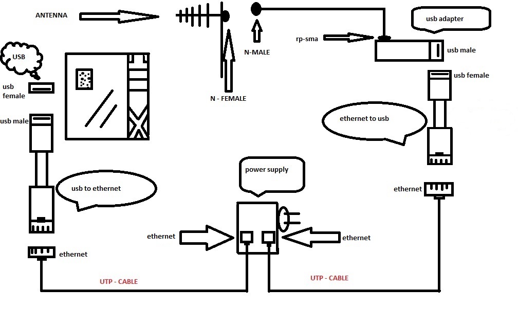

+~CyBeR~+ Δημοσ. 10 Οκτωβρίου 2016 Μέλος Δημοσ. 10 Οκτωβρίου 2016 tsaptsap αυτό ακριβώς έψαχνα αλλά νομίζω πως έχω βρει την λύση... Πείρε το μάτι μου πριν λίγο αυτό εδώ και έχω ήδη φτιάξει ένα απλό σχεδιάγραμμά με αυτό που σκέφτομαι και δεν βρίσκω λόγο για να μην δουλέψει το μόνο που δεν ξέρω είναι πόσα Watt και πόσα Amp χρειάζεται
jkoukos Δημοσ. 10 Οκτωβρίου 2016 Δημοσ. 10 Οκτωβρίου 2016 @tsaptsap, καλό αυτό που βάζεις αλλά άσχετο με την απόσταση και αυτό που θέλει να κάνει. Ένας απλό ενισχυτής εκπομπής είναι που αυξάνει το σήμα που στέλνεις. Δεν κάνει τίποτα απολύτως στο λαμβανόμενο σήμα. Αλλά και πάλι, δεν μειώνεις στο ελάχιστο της απώλειες στο RF καλώδιο μέχρι τον όποιο δέκτη (USB αντάπτορα στην περίπτωσή μας). Αφήνω απ' έξω το παράνομο να εκπέμπεις με συνολική ισχύ (EIRP) πάνω από 20dBm (100mW). @+~CyBeR~+, πως σκοπεύεις να συνδέσεις το PoE τροφοδοτικό που δείχνεις; Γνωρίζεις ποια είναι η χρήση του και πως δουλεύει το συγκεκριμένο;

+~CyBeR~+ Δημοσ. 10 Οκτωβρίου 2016 Μέλος Δημοσ. 10 Οκτωβρίου 2016 Δεν θα κάνει inject στο πσ ,είναι ίδιο με αυτά που έρχονται τα ap της ubiquiti απο την ethernet του υπολογιστή στην υποδοχή lan του power supply και από την poe θα βγαίνει ενισχυμένη πηγαίνοντας προς την κεραία αν κάνω κάπου λάθος διορθώστε με.
jkoukos Δημοσ. 10 Οκτωβρίου 2016 Δημοσ. 10 Οκτωβρίου 2016 Πάμε ένα-ένα. Δεν βγάζει θόρυβο, αλλά υπερβαίνει τα νόμιμα όρια. Η πάντα είναι ελεύθερη προς χρήση για όλους εντός των επιτρεπόμενων ορίων. Με απλά λόγια "σκεπάζεις" οποιαδήποτε άλλη ζεύξη που δουλεύει στην περιοχή στο ίδιο κανάλι. Δεν ξέρω τι καλώδιο έχεις και τι βύσματα από θέμα ποιότητας και κόστους. Όμως υπάρχουν καλώδια με 0,5dB εξασθένιση και άλλα με 4dB ανά μέτρο. Επίσης κάθε βύσμα προσθέτει 0,5dB εξασθένιση και αν είναι "κινέζικο" 1dB. Χοντρικά στα 20 μέτρα ας πούμε να έχουμε συνολικά 30dB εξασθένιση. Τα μισά τα κερδίζουμε με τον ενισχυτή που αναφέρεις (τόσο κέρδος αναφέρει), άρα ήμαστε στα -15dB. Η κεραία το φίλου έχει κέρδος 24dBi, άρα συνολικά σε σχέση με την υπάρχουσα εγκατάσταση θα έχει απώλεια 11dB. Βέβαια μπορεί να κάνει χρήση καλύτερων καλωδίων και βυσμάτων, αλλά το κόστος ανεβαίνει πολύ για όλη την εγκατάσταση, εκτός αν μιλάμε σε θεωρητικό επίπεδο και χωρίς οροφή στον προϋπολογισμό. @+~CyBeR~+. Πρώτα απ' όλα βλέποντας το σχεδιάγραμμα σταμάτησα στον αντάπτορα USB-to-Ethernet. Αυτό υπάρχει μεν, αλλά παίζει αποκλειστικά από το USB των συσκευών που έχουν ή μπορούμε να εγκαταστήσουμε οδηγούς, ώστε να δουλέψουν σε Ethernet δίκτυο Στο PC μπορεί να δουλέψει. Με ποιον μαγικό τρόπο θα δουλέψει και στην άλλη άκρη του USB WiFi που δεν έχει και ούτε μπορεί να του βάλεις οδηγό; Με απλά λόγια όπως το έχεις στο σχέδιο απλά δεν παίζει. Το PoE τροφοδοτικό εξακολουθώ να μην καταλαβαίνω τι τι θέλεις.
+~CyBeR~+ Δημοσ. 10 Οκτωβρίου 2016 Μέλος Δημοσ. 10 Οκτωβρίου 2016 Αυτή την στιγμή που μιλάμε έχω το usb to ethernet συνδεμένο με το στικακι με ένα καλώδιο lan ενός μέτρου και δουλεύει χωρείς κανένα πρόβλημα ,το τροφοδοτικό το βάζω γιατί το καλώδιο είναι πολύ μεγάλο και μετά βιας διαβάζει ένα απλό usb stick
jkoukos Δημοσ. 11 Οκτωβρίου 2016 Δημοσ. 11 Οκτωβρίου 2016 H τάση τροφοδοσίας στο USB είναι 5VDc 500mA. Το PoE τροφοδοτικό που αναφέρεις βγάζει 24VDc, οπότε καταλαβαίνεις τι θα γίνει, άσε που θα χρειαστεί να κάνεις αλχημείες για να συνδεθεί. Για το USB 2.0 η προδιαγραφή αναφέρει μέγιστο μήκος καλωδίου 5 μέτρα. Πάνω από αυτό μπορείς να χρησιμοποιήσεις είτε έως 5 ενεργά USB Hubs (με εξωτερική τροφοδοσία) είτε ένα μονοκόμματο ενεργό καλώδιο επέκτασης, που βγαίνει σε διάφορα μεγέθη με μέγιστο τα 30 μέτρα, αλλά χωρίς εγγύηση λειτουργίας. Το θέμα δεν είναι η τάση τροφοδοσίας αλλά η ταχύτητα επικοινωνίας που στα μεγάλα μήκη μειώνεται, σε βαθμό που ο οδηγός να μην μπορεί να επικοινωνήσει με την συσκευή. The cable length was limited by a cable delay spec of 26ns to allow for reflections to settle at the transmitter before the next bit was sent. Since USB uses source termination and voltage-mode drivers, this has to be the case, otherwise reflections can pile up and blow the driver. This does not mean the line voltage has fully settled by the end of the bit; with worst-case undertermination. However, there's been enough damping by the end of the bit that the reflection amplitude has been reduced to manageable levels. The low speed cable length was limited to 18ns to keep transmission line effects from impacting low speed signals. Εδώ παίζει ρόλο η ποιότητα των αγωγών και των ηλεκτρονικών που χρησιμοποιούνται στο καλώδιο από τον κατασκευαστή. Για τον λόγο αυτό κάποιες συσκευές χαμηλής ταχύτητας (πληκτρολόγιο, ποντίκι κλπ) μπορεί να δουλεύουν και άλλες (εκτυπωτής, κάμερα κλπ) να έχουν θέμα στην ίδια απόσταση και με το ίδιο καλώδιο. Και τούτο διότι άλλες 2.0 συσκευές μπορούν να λειτουργήσουν ικανοποιητικά στις χαμηλότερες ταχύτητες του 1.1 και άλλες όχι. Μόνο με δοκιμή μπορούμε να το δούμε. Γνώμη μου για να μην ξοδευτείς άσκοπα και να έχεις την μικρότερη χασούρα. Πάρε ένα 20μετρο καλώδιο USB active repeater, πχ. εδώ ή εδώ και να ελπίζεις να σου δουλέψει. To θέμα είναι ότι επειδή ξεφεύγουμε από την προδιαγραφή, δεν υπάρχει εγγύηση λειτουργίας και πρέπει να ψάξεις αρκετά ώστε να βρεις πληροφορίες για κάποιο συγκεκριμένο καλώδιο που δούλεψε σε παρόμοιο με το δικό σου setup.
+~CyBeR~+ Δημοσ. 11 Οκτωβρίου 2016 Μέλος Δημοσ. 11 Οκτωβρίου 2016 ok θα δοκιμάσω με ένα poe 5v 500mA που βρήκα στην ίδια σελίδα σαν αυτο που ανέβασα παραπάνω και αν δεν κάνει το στέλνω πίσω και παίρνω ένα AP γιατί με έχει κουράσει πολύ το θέμα ευχαριστώ για την βοήθεια και τις συμβουλές σου.
