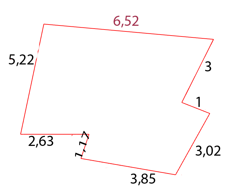

vasileios1 Δημοσ. 8 Οκτωβρίου 2016 Δημοσ. 8 Οκτωβρίου 2016 υπαρχει καποιο προγραμμα για να υπολογιζω τα τετραγωνικα μετρα ενος χωρου, το οποιο να ειναι ευκολο στη χρηση. Θελω να υπολογιζω καποιος χωρους σαν το παρακατω σχημα, στο περιπου το εχω υπολογισει αλλα θα ηθελα μεγαλυτερη ακριβεια.
Fubar.gr Δημοσ. 8 Οκτωβρίου 2016 Δημοσ. 8 Οκτωβρίου 2016 Μπορείς να σχεδιάσεις την επιφάνεια στο SketchUp και στη συνέχεια μπορέι να σου υπολογίσει αυτόματα τα τμ.

vasileios1 Δημοσ. 8 Οκτωβρίου 2016 Μέλος Δημοσ. 8 Οκτωβρίου 2016 Μπορείς να σχεδιάσεις την επιφάνεια στο SketchUp και στη συνέχεια μπορέι να σου υπολογίσει αυτόματα τα τμ. ευχαριστω, θα το δοκιμασω, πιστευω να ειναι ευκολο 35-36 τετραγωνικα ειναι με το χερακι μου ευχαριστω, και εγω τοσο τα εχω βγαλει αλλα μου λενε οτι ειναι αλλα τ.μ. και για αυτο ηθελα ακριβεια Με μέτρηση με μέτρο και μετά την γνωστή πράξη για να βρεις τα τμ spam 1

gregdel Δημοσ. 11 Οκτωβρίου 2016 Δημοσ. 11 Οκτωβρίου 2016 Εναν χώρο δεν μπορείς να τον αποτυπώσεις απλά μετρώντας τις πλευρές. Επομένως δεν μπορείς να έχεις ακρίβεια με αυτόν τον τρόπο. Για να αποτυπώσεις σωστά χρειάζεται σε κάθε χώρο να πάρεις και διαγωνίους, ώστε να μπορέσεις στη συνέχεια να το περάσεις στο χαρτί ή (για ακρίβεια) σε ένα πρόγραμμα cad. Ο υπολογισμός εμβαδού σε ένα πρόγραμμα cad γίνεται αυτόματα, αλλά αν χρειάζεται τεκμηρίωση πρέπει να ξέρεις τις συντεταγμένες των κορυφών του χώρου, ώστε με κάποιο μαθ.τύπο να υπολογίσεις το εμβαδό. Πάντως απλή αποτύπωση πλευρών σε καμμιά περίπτωση δεν έχει ακρίβεια, εκτός αν το περίγραμμα έχει όλες τις γωνίες ορθές. 1
flik Δημοσ. 11 Οκτωβρίου 2016 Δημοσ. 11 Οκτωβρίου 2016 Αυτό, και στο δικό σου σχήμα σαφώς δεν έχεις ορθές, άρα αφού θέλεις και ακρίβεια, και φυσικά με το χέρι θα σου βγει ο πάτος, δοκίμασε το geogebra που μου ήρθε πρώτο στο μυαλό. Θα σε βοηθήσει βέβαια αν έχεις τις ΄συντεταγμένες, ώστε να βάλεις εντολή area[(σημεία)], αλλά μπορείς και εκεί να σχεδιάσεις πολύγωνο με ευθύγραμμα τμήματα δεδομένου μήκους. Είανι δωρεάν και υπάρχει και portable, δες το λίγο.
vasileios1 Δημοσ. 13 Οκτωβρίου 2016 Μέλος Δημοσ. 13 Οκτωβρίου 2016 Εναν χώρο δεν μπορείς να τον αποτυπώσεις απλά μετρώντας τις πλευρές. Επομένως δεν μπορείς να έχεις ακρίβεια με αυτόν τον τρόπο. Για να αποτυπώσεις σωστά χρειάζεται σε κάθε χώρο να πάρεις και διαγωνίους, ώστε να μπορέσεις στη συνέχεια να το περάσεις στο χαρτί ή (για ακρίβεια) σε ένα πρόγραμμα cad. Ο υπολογισμός εμβαδού σε ένα πρόγραμμα cad γίνεται αυτόματα, αλλά αν χρειάζεται τεκμηρίωση πρέπει να ξέρεις τις συντεταγμένες των κορυφών του χώρου, ώστε με κάποιο μαθ.τύπο να υπολογίσεις το εμβαδό. Πάντως απλή αποτύπωση πλευρών σε καμμιά περίπτωση δεν έχει ακρίβεια, εκτός αν το περίγραμμα έχει όλες τις γωνίες ορθές. το σχημα το εχω απο κατοψη, και δεν πιστευω να εχει πολλες αποκλισεις Αυτό, και στο δικό σου σχήμα σαφώς δεν έχεις ορθές, άρα αφού θέλεις και ακρίβεια, και φυσικά με το χέρι θα σου βγει ο πάτος, δοκίμασε το geogebra που μου ήρθε πρώτο στο μυαλό. Θα σε βοηθήσει βέβαια αν έχεις τις ΄συντεταγμένες, ώστε να βάλεις εντολή area[(σημεία)], αλλά μπορείς και εκεί να σχεδιάσεις πολύγωνο με ευθύγραμμα τμήματα δεδομένου μήκους. Είανι δωρεάν και υπάρχει και portable, δες το λίγο. θα το δοκιμασω και αυτο, αν και με το SketchUp τα καταφερα
gregdel Δημοσ. 13 Οκτωβρίου 2016 Δημοσ. 13 Οκτωβρίου 2016 Αν το εχεις από κάτοψη είναι πολύ πιο απλά τα πράγματα... Σκανιαρέ το, ανέβασέ το κάπου και στείλε το λινκ με pm να μην παιδεύεσαι. Θα στο κάνω εγώ 1
vasileios1 Δημοσ. 14 Οκτωβρίου 2016 Μέλος Δημοσ. 14 Οκτωβρίου 2016 Αν το εχεις από κάτοψη είναι πολύ πιο απλά τα πράγματα... Σκανιαρέ το, ανέβασέ το κάπου και στείλε το λινκ με pm να μην παιδεύεσαι. Θα στο κάνω εγώ ok σε ευχαριστω για το ενδιαφερον αλλα ευτυχως τα καταφερα και το βρηκα ηθελα ομως να το μαθω γιατι δεν θελω να υπολογισω μονο για ενα αλλα για περισσοτερα, θα ειναι και κατι για το μελλον
