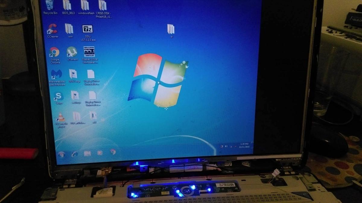

Bambachas Δημοσ. 11 Οκτωβρίου 2016 Μέλος Δημοσ. 11 Οκτωβρίου 2016 Ανοιξα το λαπτοπ ξανα τα συνδεσα ολα προσεκτικα και παλι τα ιδια.Η οθονη δεν ανοιγει μεχρι ως του μπει στα windows δειτε στιν φωτο πως φενετε
mphxths Δημοσ. 11 Οκτωβρίου 2016 Δημοσ. 11 Οκτωβρίου 2016 στην μαξιμουμ αναλυση της οθονης ειναι στην φωτο και φαινεται ετσι? Aφου επαιξες σε εξωτερικη οθονη μηπως πρεπει να παιξεις με το συνδυασμο των κουμπιων που στελνει την εικονα στην εξωτερικη/εσωτερικη/και στις 2? Μηπως εχει γινει μαλακια εκει?

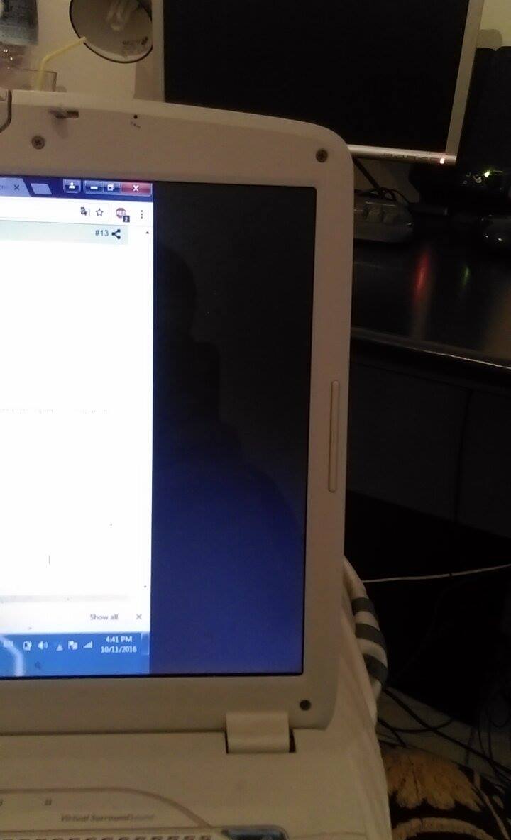

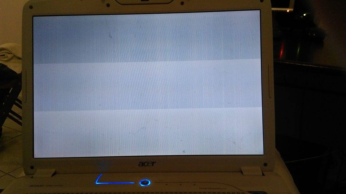

Bambachas Δημοσ. 11 Οκτωβρίου 2016 Μέλος Δημοσ. 11 Οκτωβρίου 2016 apsire 5920g-5a3g16miserial number:LXAN40XB2781608E582500SNID: 81603644025 to fn f5 δεν δουλευει αλλα παιζει το κουμπι της εναρξης +p δειχνει κανονικα και στην εξωτερικη μονη της και στο λαπτοπ απλα στο λαπτοπ εχει τιν μαυριλα στα δεξια. δοκιμασα να κανω την αναλθση 600x800 και πηρα αυτο η οθονη αναψε ολοκληρη αλλα ασπρη με ροζ γραμες και διαφορα τετια δειτε φωτο
ss13 Δημοσ. 11 Οκτωβρίου 2016 Δημοσ. 11 Οκτωβρίου 2016 Βγάλε μια φωτογραφία την οθόνη του φορητού να δούμε το πάνω δεξιά που λες πως είναι , κάτι δεν έχεις κάνει καλά με τις συνδέσεις
Bambachas Δημοσ. 11 Οκτωβρίου 2016 Μέλος Δημοσ. 11 Οκτωβρίου 2016 Η πρωτη φωτο ειναι 600χ800 η αλλη 1024χ768 μονο αυτες μπορω να αλαξω στην οθονη του λαπτοπ στην εξωτερικη παιζει κομλε και σε 1400χ900
