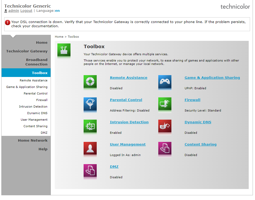

partblah1990 Δημοσ. 26 Μαρτίου 2023 Δημοσ. 26 Μαρτίου 2023 Δεν βρισκω καποια ρυθμιση για bridge στα menu του

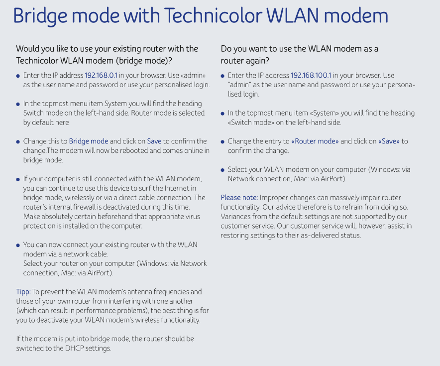

partblah1990 Δημοσ. 26 Μαρτίου 2023 Δημοσ. 26 Μαρτίου 2023 Ναι δεν εχει καθολου wizard ... Το θελω μονο για Wireless AP & switch και οντως παιζει ετσι κλείνοντας τον DCHP και αλλαζοντας την Default Gateway. Βρηκα και τις παρακατω οδηγιες αλλα δεν βοηθανε
poulinos Δημοσ. 26 Μαρτίου 2023 Δημοσ. 26 Μαρτίου 2023 21 minutes ago, partblah1990 said: Ναι δεν εχει καθολου wizard ... Το θελω μονο για Wireless AP & switch και οντως παιζει ετσι κλείνοντας τον DCHP και αλλαζοντας την Default Gateway. Βρηκα και τις παρακατω οδηγιες αλλα δεν βοηθανε δεννθελει bridge.to bridge σφορα το κομμαυι του modem(dsl) που εσυ δεν εχεις καν καλωδιο πανω.οτι και να βαλεις εκει δεν εχει εφαρμογη.μονο ip αλλαζεις και κλεινεις dhcp.πολλες φορες εχω δει κοσμο να προσπαθει να το βαλει σε bridge ενω δεν χρειαζεται οταν το θες για ap
partblah1990 Δημοσ. 26 Μαρτίου 2023 Δημοσ. 26 Μαρτίου 2023 το bridge mode οπότε αφορά το κομμάτι του LAN κι όχι του Ίντερνετ ??
poulinos Δημοσ. 26 Μαρτίου 2023 Δημοσ. 26 Μαρτίου 2023 15 minutes ago, partblah1990 said: το bridge mode οπότε αφορά το κομμάτι του LAN κι όχι του Ίντερνετ ?? το αναποδο.αφορα το dsl αρα το ιντερνετ που ΘΑ ΕΡΧΟΤΑΝ στην dsl και μονο.εσυ απλα περνας το ιντερνετ απο μεσα του.το technicolor δεν ξερει αν αυτο ειναι κινηση lan ή internet απλα περναει απο μεσα χωρις κανενα ελεγχο καο το δινει με καλωδιο και ασυρματα
