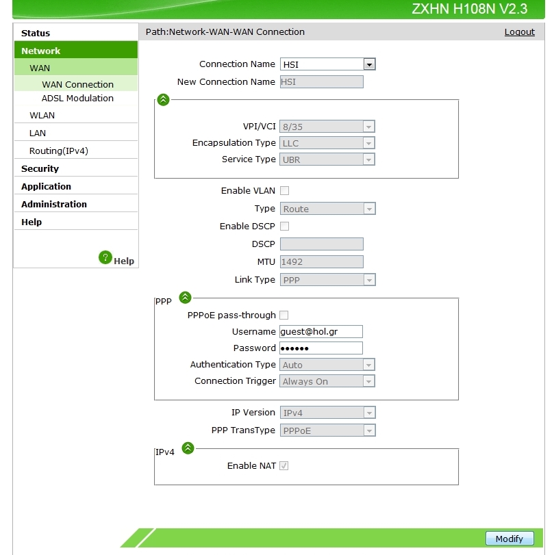

GT-MAN Δημοσ. 5 Οκτωβρίου 2016 Μέλος Δημοσ. 5 Οκτωβρίου 2016 πρεπει να μπεις σαν admin για να τρεξεις τον wizard.υπαρχει θεμα για το 788 που λεει πως να τρεξεις το wizard εστω και χωρις admin. http://www.insomnia.gr/topic/472170-technicolor-tg788vn/ δεν νομιζω να μην παιζει.σε πιο παλια μοντελα μια χαρα επαιζε το bridge. μα δεν εχει καποιο wizard απο οτι ειδα το δικο μου το ρουτερ....περαν αυτου πηρα τηλ. το πρωι στη hol και μου ειπαν οτι λογο firmware δεν κανει το συγκεκριμενο ρουτερ που μου εδωσαν bridge mode. εχω κανει ενα θεμα για να εχω και κατι σαν file server και πηρα το wrt1200ac.... το θεμα ειναι αυτο : http://www.insomnia.gr/topic/621275-nas-%CE%AE-home-server-%CE%BA%CE%B1%CE%B9-%CE%B3%CE%B9%CE%B1%CF%84%CE%B9/page-7 στις 2 τελευταιες σελιδες (στην τελευται κυριως λεω για το τεχνικολορ οτι δεν γινεται bridge τελικα) και θα δοκιμασω σε ενα zte ZXHN H108N που εχουν οι γονεις μου, μηπως κανει αυτο bridge....ετσι και αλλιως αν κανεις bridge ολα το καλο ρουτερ δεν θα τα ρυθμιζει? εννοω ταχυτητες και ολα θα τα τραβαει απο το wrt1200ac...σωστα? edit: μολις τοποθετησα το zte zxhn h108n v2.3 και στην καρτελα wan connection διπλα στο type που λεει route δεν σε αφηνει να το επεξεργαστεις ωστε να επιλεξεις το bridge....παταω και το modify απο κατω αλλα παλι τα εχει με σκουρη αποχρωση και δεν σε αφηνει να τα επεξεργαστεις....αρα να υποθεσω ουτε σε αυτο γινεται bridge? ή υπαρχει καποιος τροπος να το ξεκλειδωσω και να μπορεσω να επιλεξω το bridge mode ??

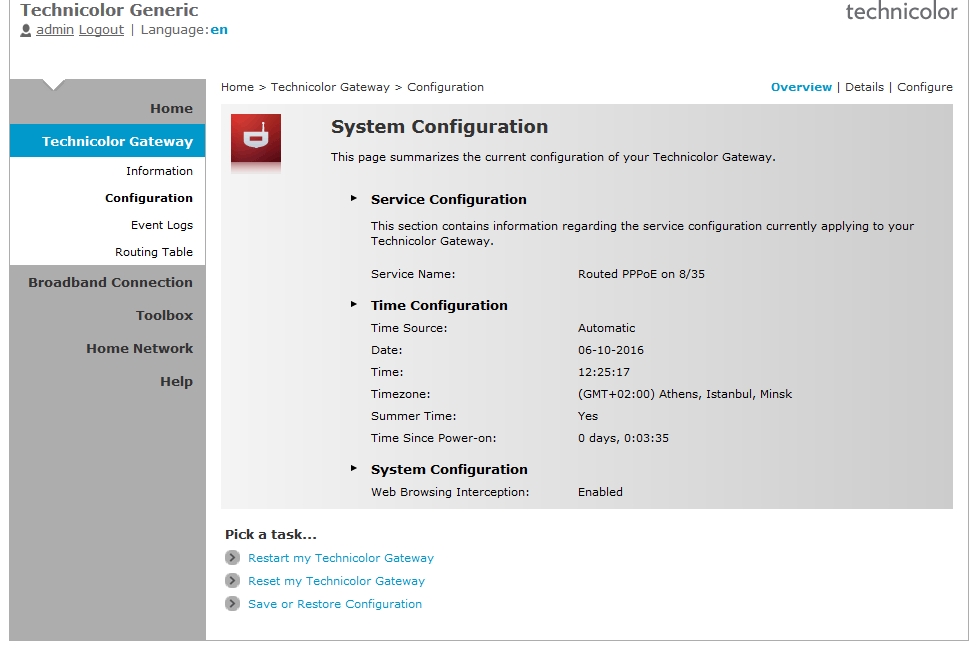

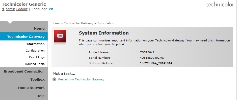

chios Δημοσ. 6 Οκτωβρίου 2016 Δημοσ. 6 Οκτωβρίου 2016 Μπορείς να ανεβάσεις φώτο από το μενού του technicolor;
GT-MAN Δημοσ. 6 Οκτωβρίου 2016 Μέλος Δημοσ. 6 Οκτωβρίου 2016 φωτο απο το zte που φενεται οτι ειναι κλειδωμενο και δεν μπορω να αλλαξω κατι. φωτο απο τεχνικολορ. εδω επισης δεν μπορω να αλλαξω κατι....αμα πατησω configure εχεις δυνατοτητα να αλλαξεις την ωρα.... υ.γ για το τεχνικολορ που πηρα εχθες τηλ. οσον αφορα το bridge μου ειπε δεν γινεται σε αυτο το ρουτερ λογο firmware. τωρα πηρα και για το zte γιατι και αυτο απο hol ηταν και μου λεει ενας αλλος πως αφου τα βλεπω κλειδωμενα δεν θα γινεται επισης.... τι να πω....
chios Δημοσ. 6 Οκτωβρίου 2016 Δημοσ. 6 Οκτωβρίου 2016 Δοκίμασε να επιλέξεις το pppoe pass-through στο zte και βάλε το ρουτερ που πήρες να κάνει δεύτερη κλήση PPP, στον ΟΤΕ που είχα μπορούσες να το κάνεις αυτό. Έτσι θα φτιάξεις δύο ανεξάρτητα δίκτυα. Η άλλη λύση είναι να βρεις κάποιο άλλο μόντεμ που να μπαίνει σε bridge Mode Δοκίμασε στο zte να μπεις σαν root. user:root Password :ZTE$Extra,Opti0ns1234$% ή User:root Password : Extra,Opti0ns4321%$ Αν μπεις τότε μπαίνει σε bridge Mode
GT-MAN Δημοσ. 6 Οκτωβρίου 2016 Μέλος Δημοσ. 6 Οκτωβρίου 2016 ή User:root Password : Extra,Opti0ns4321%$ Αν μπεις τότε μπαίνει σε bridge Mode ΩΡΑΙΟΟΣΣΣΣ! ΜΠΗΚΕΕ! και γινεται επεξεργασια τωρα! ευχαριστω φιλε να σαι καλα! υ.γ γινεται κατι παρομοιο και στο technicolor?
poulinos Δημοσ. 17 Οκτωβρίου 2016 Δημοσ. 17 Οκτωβρίου 2016 μα δεν εχει καποιο wizard απο οτι ειδα το δικο μου το ρουτερ....περαν αυτου πηρα τηλ. το πρωι στη hol και μου ειπαν οτι λογο firmware δεν κανει το συγκεκριμενο ρουτερ που μου εδωσαν bridge mode. εχω κανει ενα θεμα για να εχω και κατι σαν file server και πηρα το wrt1200ac.... το θεμα ειναι αυτο : http://www.insomnia.gr/topic/621275-nas-%CE%AE-home-server-%CE%BA%CE%B1%CE%B9-%CE%B3%CE%B9%CE%B1%CF%84%CE%B9/page-7 στις 2 τελευταιες σελιδες (στην τελευται κυριως λεω για το τεχνικολορ οτι δεν γινεται bridge τελικα) και θα δοκιμασω σε ενα zte ZXHN H108N που εχουν οι γονεις μου, μηπως κανει αυτο bridge....ετσι και αλλιως αν κανεις bridge ολα το καλο ρουτερ δεν θα τα ρυθμιζει? εννοω ταχυτητες και ολα θα τα τραβαει απο το wrt1200ac...σωστα? edit: μολις τοποθετησα το zte zxhn h108n v2.3 και στην καρτελα wan connection διπλα στο type που λεει route δεν σε αφηνει να το επεξεργαστεις ωστε να επιλεξεις το bridge....παταω και το modify απο κατω αλλα παλι τα εχει με σκουρη αποχρωση και δεν σε αφηνει να τα επεξεργαστεις....αρα να υποθεσω ουτε σε αυτο γινεται bridge? ή υπαρχει καποιος τροπος να το ξεκλειδωσω και να μπορεσω να επιλεξω το bridge mode ?? α.για αυτο σου ειπα πηγαινε στο πιο πανω θεμα γιατι κατεβαζεις απο εκει καποιον wizard.ναι αν γινει bridge ολο το ζορι το τραβαει η συσκευη απο πισω.το bridge router θα κανει μονο τον συγχρονισμο.και το zte θα ειναι κλειδωμενο λογικα.δες αν μπορεις να φτιαξεις νεο Pvc και μετα να σβησεις το υπαρχον αλλιως πρεπει να μπεις σαν admin.oti sto firmware του technicolor δεν υπαρχει το wizard δεν σημαινει οτι δεν γυρναει bridge.
