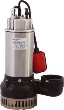

Γιάννης Platano Δημοσ. 12 Οκτωβρίου 2016 Μέλος Δημοσ. 12 Οκτωβρίου 2016 Καλημερα . Τελικα εβαλα μια τετοια αντλια ανοιχτου τυπου αλλα πριν απο αυτη ενα ακομα φρεατιο 40Χ40 cm να μαζευει οτι φυλλα και ακαθαρισιες πριν πανε στο φρεατιο με την αντλια το οποιο φρετατιο συνδεεται με το αλλο που εχει την αντλια με ενα σωληνα . Ο υδραυλικος μου ειπε καθε 15 μερες να καθαριζω το συμπληρωματικο πλαστικο φρεατιο . Θα δειξει ...
