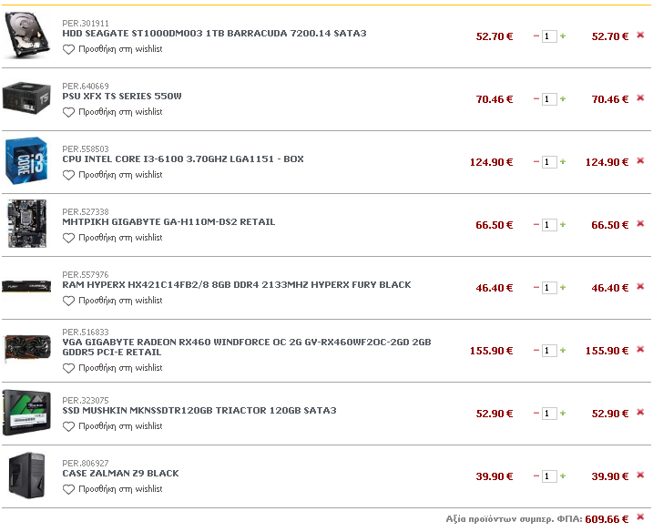

jeandoumpier Δημοσ. 3 Οκτωβρίου 2016 Δημοσ. 3 Οκτωβρίου 2016 Μια πρόταση στα 610€ από eshop.gr που στα συναρμολογούν δωρεάν και ή στα στέλνουν σπίτι ή τα παραλαμβάνεις από κάποιο κατάστημά τους: υ.γ. όσον αφορά στα προγράμματα office, μπορείς να ρίξεις μια ματιά και σε δωρεάν προγράμματα που έχουν παρόμοια εμφάνιση με τα microsoft word,excel κτλ...όπως για παράδειγμα το LibreOffice...το οποίο μπορείς να κατεβάσεις εδώ δωρεάν.
kwstass92 Δημοσ. 4 Οκτωβρίου 2016 Μέλος Δημοσ. 4 Οκτωβρίου 2016 Μια πρόταση στα 610€ από eshop.gr που στα συναρμολογούν δωρεάν και ή στα στέλνουν σπίτι ή τα παραλαμβάνεις από κάποιο κατάστημά τους: eesss.png υ.γ. όσον αφορά στα προγράμματα office, μπορείς να ρίξεις μια ματιά και σε δωρεάν προγράμματα που έχουν παρόμοια εμφάνιση με τα microsoft word,excel κτλ...όπως για παράδειγμα το LibreOffice...το οποίο μπορείς να κατεβάσεις εδώ δωρεάν. Αρα καλύτερα ξεχωριστά κομμάτια από έτοιμο? Αρα καλύτερα ξεχωριστά κομμάτια από έτοιμο? Και + antivirus, windows και δεν ξέρω τι άλλο βάζουν στην αρχή πόσο θα ανέβει?
