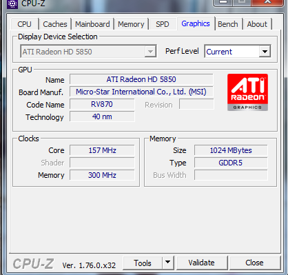

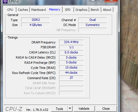

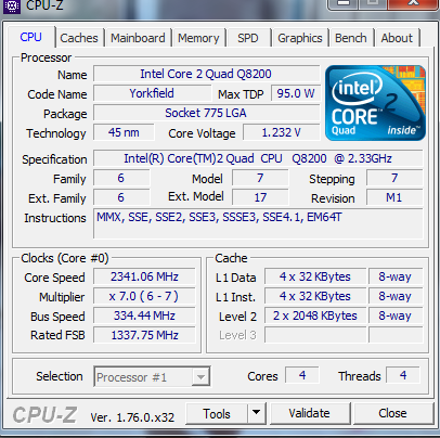

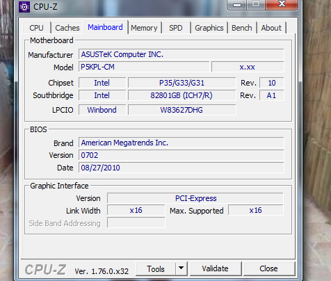

Επισκέπτης Δημοσ. 3 Οκτωβρίου 2016 Δημοσ. 3 Οκτωβρίου 2016 καλησπερα σε ολα τα παιδια ηθελα να ρωτησω το εξης εχω εναν σταθερω ηδη πολυ ξεπερασμενο,παραθετω τα χαρακτηριστικα του σε εικονες. θα ηθελα την γνωμη σας για να δυναμωσει λιγο και να μπορω να παιζω καποια παιχνιδια τι να αλλαξω ωστε να ψαχνω σιγα σιγα για μεταχειρισμενα στις αγγελιες του insomnia ωστε να στησω εναν υπολογιστακο ευχαριστω εκ των προταιρων

SpirosZ68 Δημοσ. 3 Οκτωβρίου 2016 Δημοσ. 3 Οκτωβρίου 2016 Tο παιχνιδι αυτο δεν ειναι πολυ απαιτητικο οποτε με εναν Q6600 που τον βρισκεις περιπου 25ευρω (ακυρο, τωρα προσεξα οτι εχεις τον Q8200 με τον οποιο εχει τις ιδιες επιδοσεις) και με μια καρτα γραφικων περιπου 50 ευρω και με την 5850 επισης εισαι καλυμενος.Παραπανω αναβαθμισεις σε αυτην την πλατφορμα δεν συνιστωνται. Εχεις πιασει το οριο σχεδον.Πας για αλλαγη σε ολα αν θες κατι καλυτερο.
ekans Δημοσ. 3 Οκτωβρίου 2016 Δημοσ. 3 Οκτωβρίου 2016 δεν νομιζω οτι αξιζει η αναβαθμιση πανω σε αυτην την motherboard που εχεις.. δεχεται max 4gb ram(τα οποια εχεις) ενω οι απαιτησεις απο μερικα παιχνιδια πλεον ειναι στα 8gb.. μια καρτα γραφικων ισως θα μπορουσες να επερνες ωστε να μεινεις σε αυτα που εχεις.. εγω θα σου προτεινα να αλλαξεις socket γενικα.. ισως κατι μεταχειρισμενο απο εδω σε motherboard/cpu/ram..

BlueBlood7 Δημοσ. 3 Οκτωβρίου 2016 Δημοσ. 3 Οκτωβρίου 2016 Έναν επεξεργαστή ΧΕΟΝ μπορείς να βάλεις π.χ. Ε5430 που είναι καλύτερος από αυτόν που έχεις. Τον βρίσκεις φθηνά στα μεταχειρισμένα και φυσικά μια καλύτερη gpu όπως γράφηκε. Και έναν ssd βεβαίως βεβαίως αν δεν έχεις. 1
