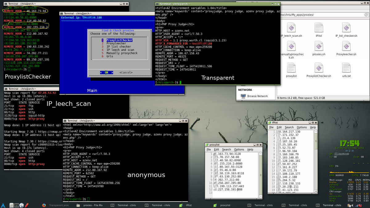

  • 1) to ProxylistChecker,  απο μια λιστα της μορφης: "proxy:port"  (το αρχειο proxylist), ξεχωριζει τα ψωφια απο τα ζωντανα proxy και εαν κατα τη λειτουργια το ματι μας ειναι πανω στο script που τρεχει θα δουμε και θα καταλαβουμε ποιο ειναι και γρηγορο, απο τον ρυθμο ανταποκρισης του "curl"
Παρατηρηστε οτι το script,
  1. αριθμει την proxylist,
  2. για την καθε ip:port προσπαθει να κανει συνδεση σε ενα proxy judge που εχουμε ορισει,
  3. αν παρει απαντηση μας επιστρεφει  το REMOTE_ADDR= σημαδι οτι ο server  ανταποκρινετε.
Αν δεν πετυχει συνδεση προχωραει για την επομενη.
Εμεις τωρα παμε στην απο πανω σειρα απο το "REMOTE_ADDR=IP.ΧΧ.ΧΧΧ.ΧΧ", που υπαρχει η ιδια ip και το port και τα ανιγραφουμε.
Μεχρι εδω τσεκαραμε αν ο σερβερ ειναι ζωντανος.Δεν ξερουμε αν ειναι ανονυμος!
Για να δουμε αν ειναι ανονυμος επιλεγουμε την επιλογη 5 Manually proxycheck την τρεχουμε και μας ζηταει να γραψουμε την ip:port,κανουμε επικολληση, παταμε enter.
Το script θα παει και θα φερει την εξωτερικη μας ip και θα την συγκρινει με την επιστροφη του proxy judge. Αν δουμε το παραθυρο της φωτο χωρις κοκκινα στην επιστροφη του proxy judge ο proxy ειναι ανονυμος.
Αν στην επιστροφη του proxy judge υπαρχει η "ip μας"  ή  το "HTTP_VIA="  ο proxy σημαινεται με κοκκινα και ειναι transparent

  • To IP leech and scan, μας ζηταει να δωσουμε ενα url σελιδα με proxies  Προσοχη κοιταμε με το view page source για ips ακρυπτογραφητες.
Κατεβαζει την IPlist και το "nmap" την σκαναρει για πορτες που εχουμε ορισει.
Βρισκουμε ips με open ports τις δοκιμαζουμε με την 5η επιλογη
