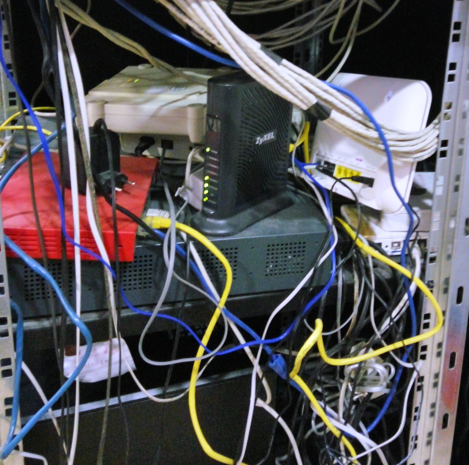

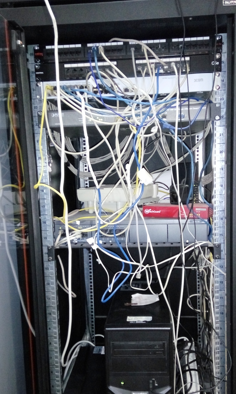

Tzimmys Δημοσ. 30 Σεπτεμβρίου 2016 Δημοσ. 30 Σεπτεμβρίου 2016 Είπα σε έναν φίλο να του συνδέσω ένα nas που αγοράσαμε, προκειμένου να τραβάει backups σε έναν server που έχει στην επιχείρησή του. Έλα όμως που να το συνδέσω, δεν είναι τόσο εύκολη υπόθεση τελικά. Στο rac υπάρχουν switche, watchguard, modem/router, άλλα που δεν καταλαβαίνω και δεν έχω ιδέα το πώς δουλεύουν όλα αυτά. Προσπάθησα να το συνδέσω απευθείας στο modem, αλλά δεν το είδε. Με λίγο γκουγλάρισμα, είδα ότι θέλει σύνδεση στο switch, αλλά και πάλι δεν ξέρω τι να κάνω ακριβώς. Ότι και αν δοκίμασα, δεν βλέπω το nas. Επισυνάπτω και μια φωτό του rac, μπας και βοηθήσει.... Ευχαριστώ. Edit, το nas είναι το DNS-320L.
mad-proffessor Δημοσ. 30 Σεπτεμβρίου 2016 Δημοσ. 30 Σεπτεμβρίου 2016 Δες που καταληγει το utp καλωδιο του σερβερ (δηλαδη σε ποιο switch).Στο ιδιο switch θα βαλεις και το nas. Αν δε το δειτε ειναι επειδη λογικα θα θελει ρυθμιση ειτε σε vlan, ειτε σε port authority (802.1x), ειτε σε firewall. 1

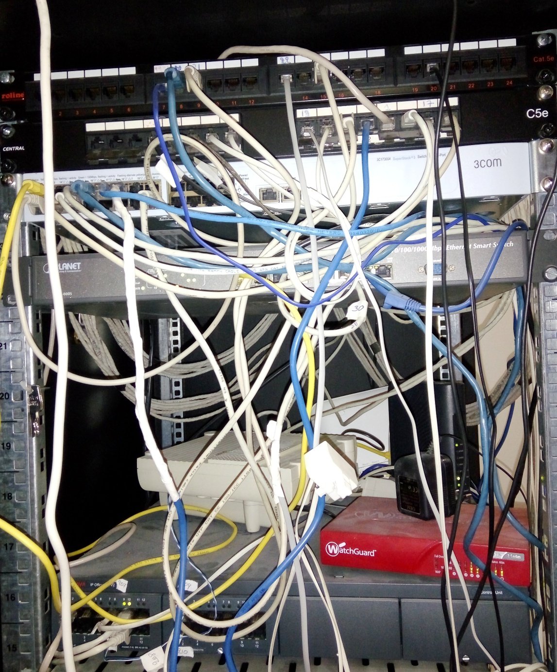

ktgeorge Δημοσ. 30 Σεπτεμβρίου 2016 Δημοσ. 30 Σεπτεμβρίου 2016 Αν ο server εχει διπλη καρτα δικτυου και η μια κάθεται, μπορεις να το συνδεσεις απευθειας πάνω, που προτείνεται, γιατι ειναι αμεση η επικοινωνια end2end και δεν θα παιρνανε τα backup data απο το συνολικό δικτυο. Απλα θα πρέπει να σεταρεις 2 IP μια για το νας μια για το server. Αν θες να το κανεις access το nas και απο αλλους υπολογιστες του δικτυου΄, οπως βλεπω τις φωτο στο μπλε 3com πρεπει να το πατσαρεις. 1
soteras Δημοσ. 30 Σεπτεμβρίου 2016 Δημοσ. 30 Σεπτεμβρίου 2016 Λογικά στο 3ο το κουμπώνεις πάντως βάλτε μια τάξη σωστή στα καλώδια εκεί ένα μαραφέτι να χαλάσει άντε να βγάλεις άκρη Επίσης προσοχή με το κόκκινο είναι firewall switch μπορεί να σε κόβει και αυτό αλλά δεν είμαι σίγουρος.Μπορείς να δοκιμάσεις να το κουμπώσεις πριν το κόκκινο switch πάνω στο ρουτερ καρφί ώστε να μην τον πιάνει κανένα firewall ή ότι άλλο Επίσης πιστεύω δίσκο έχει μέσα το λέω γιατί στο εμπόριο παίζει και η θήκη χωρίς δίσκο.Χμμμ πάντως αμα δεν το κατέχεις πολύ μην το παλέψεις και γίνει κάποιο λάθος και μετά στο φέρει στο κεφάλι.Επίσης μπορεί να έριχνα ένα τηλ στη watchguard να ρώταγα άμα έχει κάποια παράμετρο που με κόβει καθώς το switch αυτό η δουλεία του είναι να μπλοκάρει σε όλο το δύκτιο ότι του έχεις ρυθμήσει.Δεν συνιστώ να το βγάλεις ούτε για δοκιμή από το δύκτιο για να δεις άμα παίξει χωρίς αυτό. 1
