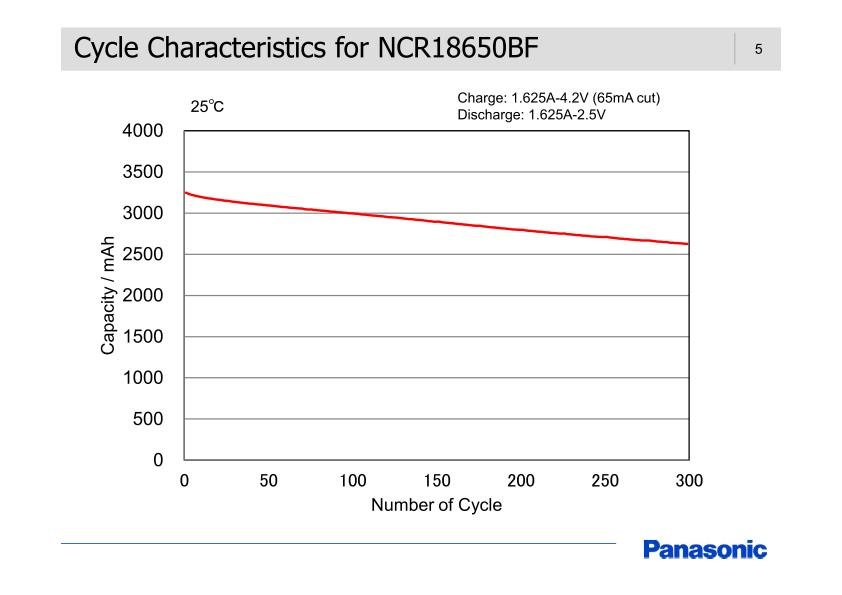

stelios18120 Δημοσ. 12 Οκτωβρίου 2016 Δημοσ. 12 Οκτωβρίου 2016 Το xiaomi το 10αρι ποσους περίπου κύκλους φόρτισης αντέχει;

taxtax Δημοσ. 13 Οκτωβρίου 2016 Δημοσ. 13 Οκτωβρίου 2016 Το xiaomi το 10αρι ποσους περίπου κύκλους φόρτισης αντέχει; To Xiaomi το 10άρι έχει μέσα 3 μπαταρίες Sanyo-Panasonic NCR18650BF των 3350mAh Επειδή λοιπόν στην ερώτηση σου δεν μπορεί να δοθεί σοβαρή απάντηση απλά με ένα αριθμό, η Panasonic δίνει στο datasheet της μπαταρίας, το διάγραμμα που δείχνει την πτώση της χωρητικότητας μέχρι τους 300κύκλους φόρτισης-εκφόρτισης. Βλέπουμε λοιπόν ότι ξεκινάει με 3250mAh και στους 300 κύκλους έχει φτάσει τα 2650mAh (82% της αρχικής) Αν υποθέσουμε ότι η κλίση της καμπύλης συνεχίζει σταθερή, στους 500 κύκλους η χωρητικότητα θα είναι κάπου 2250mAh (69% της αρχικής) Αυτές οι μετρήσεις βέβαια είναι υπό ιδανικές συνθήκες, δηλαδή με πλήρεις φορτίσεις-εκφορτίσεις. Όμως οι μπαταρίες λιθίου, ξέρουμε ότι δεν έχουν πρόβλημα και με τις μισές φορτίσεις ή εκφορτίσεις που συνήθως κάνουμε, οπότε και στην πράξη, τα νούμερα θα είναι περίπου τα ίδια. 4
2.1Ohm Δημοσ. 13 Οκτωβρίου 2016 Δημοσ. 13 Οκτωβρίου 2016 Ίσα ίσα οι μπαταρίες λιθίου σε πλήρες φορτίσεις εκφόρτισης φίλε μου χαλάνε παραπάνω! Δεν πρεπει να ις φτάνεις στο 100% αλλά ούτε και στο 0 για ειδανικοτερη διάρκεια ζωής! Από 20-90% πρέπει να παίζεις και 1-2 φορές το μήνα να το πας 0-100% για rebalancing 1
kek Δημοσ. 13 Οκτωβρίου 2016 Δημοσ. 13 Οκτωβρίου 2016 Αυτές οι μετρήσεις βέβαια είναι υπό ιδανικές συνθήκες, δηλαδή με πλήρεις φορτίσεις-εκφορτίσεις. Όμως οι μπαταρίες λιθίου, ξέρουμε ότι δεν έχουν πρόβλημα και με τις μισές φορτίσεις ή εκφορτίσεις που συνήθως κάνουμε στην πράξη, και η χωρητικότητα της μπαταρίας μπορούμε να πούμε ότι ελάχιστα επηρεάζεται. Οι πλήρεις φορτίσεις-εκφορτίσεις δεν είναι η καλύτερη πρακτική για τη μεγαλύτερη διάρκεια ζωής της μπαταρίας λιθίου. http://batteryuniversity.com/learn/article/how_to_prolong_lithium_based_batteries << Similar to a mechanical device that wears out faster with heavy use, the depth of discharge (DoD) determines the cycle count of the battery. The smaller the discharge (low DoD), the longer the battery will last. If at all possible, avoid full discharges and charge the battery more often between uses. Partial discharge on Li-ion is fine. There is no memory and the battery does not need periodic full discharge cycles to prolong life. The exception may be a periodic calibration of the fuel gauge on a smart battery or intelligent device. (See BU-603: How to Calibrate a “Smart” Battery) >>
