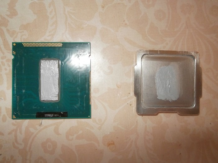

ultraex2003 Δημοσ. 21 Απριλίου 2018 Δημοσ. 21 Απριλίου 2018 (επεξεργασμένο) Στις 20/4/2018 στις 11:00 ΜΜ, GeorgeSmirlis είπε Λες? Χαχα, ξες αν ο 6600κ είναι άδειος μέσα ή αν έχει smd κολλημένα για να μην κάνουμε καμιά ζημιά? Η αλήθεια είναι οτι μάλλον κάποια στιγμή θα τον κάνω και delid και lapping γιατί οι θερμοκρασίες σε idle με τερμα όμορφα και σωστά εφαρμοσμένη ψυκτρα δεν είναι και ότι καλύτερο. ναι αδειος ειναι χωρις smd σαν τον 3770κ μου !!! Επεξ/σία 21 Απριλίου 2018 από ultraex2003 2

ultraex2003 Δημοσ. 21 Απριλίου 2018 Δημοσ. 21 Απριλίου 2018 Στις 21/4/2018 στις 6:32 ΠΜ, GeorgeSmirlis είπε Επίσης επειδή δεν το έχω ξανακάνει, όταν κόψω περιμετρικά την κόλλα να περιμένω να ξεκολλήσει εύκολα το ihs από το die ή θα έχει γίνει στόκος η πάστα? ευκολα ανοιγει μετα αν κοπει περιμετρικα η κολλα !! απλα θελει προσοχη στην αρχη με απαλες και αργα αργα κινησεις μεχρι να να μπει απο το ξυραφακι η γωνια μεσα και αρχισει να κοβει κολλα το προχωρας ευκολα μετα ειναι ευκολη υποθεση αλλα υπαρχει ενα ατομο εδω στο forum που εκτυπωνει 3d για delid με λογικες τιμες το οποιο ειναι και 110% safe για να μη γινει καποια στραβη 1
