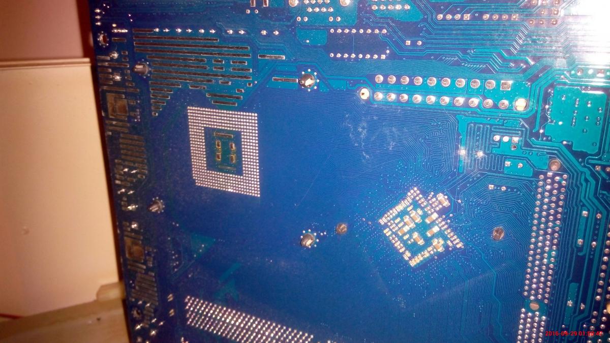

Asseros_27 Δημοσ. 27 Σεπτεμβρίου 2016 Δημοσ. 27 Σεπτεμβρίου 2016 Σήμερα είπα να φτιάξω τον πρωτο μου υπολογιστική, τον είχα παρατήσει για αρκετό καιρό γιατί πήρα άλλο. Ας μπω στ ψητό δεν ανοίγει η οθόνη απο αυτον τον υπολογιστή επίσης ακουγόταν ενας ήχος τσεκαρα μητρική και είδα οτι είχε φουσκωμένο πυκνωτή, προσπαθώ να τον αλλάξω η αλήθεια είναι οτι με το κολλητηρι εκανα γρατσουνιές στην μητρική. Παίζει να έχει καταστραφεί η μητρική; Επίσης έχω ενα καλάι που κατευθείαν κρυώνει μετα την κόλληση προτείνεται κάποιο που να μην γίνεται στερεό κατευθείαν; Και τέλος μια σελιδα να μπορώ να βρω πυκνωτή.

Rod@X Δημοσ. 27 Σεπτεμβρίου 2016 Δημοσ. 27 Σεπτεμβρίου 2016 "... η αλήθεια είναι οτι με το κολλητηρι εκανα γρατσουνιές στην μητρική. Παίζει να έχει καταστραφεί η μητρική..." Αν εχεις κόψει τις γραμμές, η ζημιά είναι μεγάλη και δύσκολη να επισκευαστεί. Ανέβασε φώτο...
Asseros_27 Δημοσ. 29 Σεπτεμβρίου 2016 Μέλος Δημοσ. 29 Σεπτεμβρίου 2016 "... η αλήθεια είναι οτι με το κολλητηρι εκανα γρατσουνιές στην μητρική. Παίζει να έχει καταστραφεί η μητρική..." Αν εχεις κόψει τις γραμμές, η ζημιά είναι μεγάλη και δύσκολη να επισκευαστεί. Ανέβασε φώτο... Σε βάζω φωτο φίλε να το δεις Δεν φταίει η κόλληση που στεγνώνει γρήγορα ούτε έχει κάποιο ελάττωμα απλά όλα τα mobo έχουν κατασκευαστεί για να απάγουν την θερμότητα και γι αυτό κρυώνει το σημείο που ζέστανες.Βάλε λίγο μπιστολάκι μαλλιών να προθερμάνεις την περιοχή.Ευχαριστώ για την απάντηση. θα το κάνω Καλημέρα τι μητρικη ειναι απο laptop ή σταθερο? το καλαι καλα κανει και στεγνωνει γρηγορα το θεμα ειναι να καθαρισεις τη περιοχη και μετα να προσθεσεις οτι ειναι να αλλαξεις π.χ. πυκνωτη και κολληση αναλογη Με φυτιλι αποκολησης ή τρομπα, οικονομικα ειναι και τα δυο θα κανεις τη δουλεια σου και σολντερινι για να γλιστρησει ομοιομορφα και γρηγορα η κολληση και να την οδηγησεις εκει που θες μες στο φορουμ δεν θυμαμαι σε θεμα εχει εμφανιστει αυτος που για αρχαριους εχει κανει ωραια δουλεια για να καταλαβουν τσεκαρε τον το καναλι του https://www.youtube.com/watch?v=Ac8pNSRJ0LE εκτος αν εχει layer η πλακετα τοτε θα ειναι δυσκολο εως ακ.. με καλο κολλητηρι ομως.. γι αυτο ρωτησα απο πανω.. e-shop και ωραια πραγματα θα βρεις εδω http://grobotronics.com/?sl=el ωραιο μαγαζι και απο κοντα αν πας αν εισαι Αθηνα. Ευχαριστω πολύ για την απάντηση, το έχω δει το βίντεο
