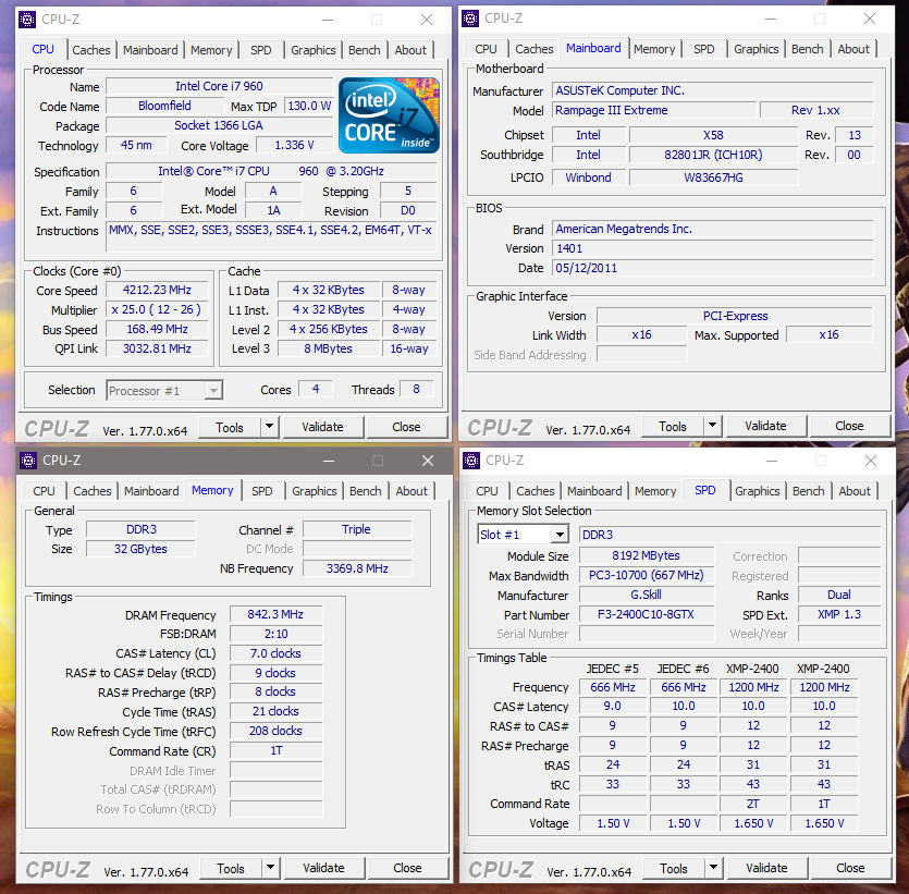

fallen4ngel Δημοσ. 11 Νοεμβρίου 2016 Δημοσ. 11 Νοεμβρίου 2016 Όταν μπορείς μία φώτο από CPUZ και μία από το S/N πάνω στις μνήμες. Ερώτηση είναι 4αρια στικ ή 8αρια; Συγνώμη αν το έχεις αναφέρει παραπάνω Timing's μπορώ να σου δώσω μία βάση και για 2000+. Βέβαια έτσι δεν μπορούμε να κάνουμε σωστή δουλειά γιατί δεν ξέρω καν με τι FSB QPI παίζεις. Έχει και κάνα μήνα που έδωσα την Rampage οπότε ότι έχω κρατήσει απο σημειώσεις, δυστυχώς δεν μπορώ να κάνω νέες δοκιμές 1
jimex Δημοσ. 11 Νοεμβρίου 2016 Μέλος Δημοσ. 11 Νοεμβρίου 2016 Είχα ανεβάσει CPU-Z και σε ποστ στην προηγούμενη σελίδα, εδώ και το τελευταίο όπως το τρέχω τώρα. FSB: 168 Multi: 25 VCore: 1.34V NB Freq: 3368Mhz (το ελάχιστο δηλαδή για 1684 Mhz στις RAM) NB Voltage: 1.26V (αλλά από παλιότερες δοκιμές παίζεi άνετα και στο 1.20) QPI/DRAM Voltage: 1.4 (Πολύ πιθανόν παίζει και με λιγότερο τώρα, απλά δεν έχω κάτσει ποτέ να βρω το ελάχιστο) DRAM Voltage: 1.6V Οπότε οι επιλογές είναι είτε να ανεβάσω FSB και να κατεβάσω multi για τα 4.2Ghz, είτε να πάω από τα 1684 στα 2020Mhz που είναι το επόμενο step. Φαίνεται λογικό οι RAM με 1.65V να έχουν τα 2Ghz με 9-11-10-27 ή εκεί κοντά. Απλά θα χρειαστεί NB Freq στα 4040Mhz που σίγουρα θα θέλει πολύ υψηλότερη τάση στο ΝΒ. Επίσης θα χρειαστεί και QPI voltage αρκετά μεγαλύτερο... but I'll try it!

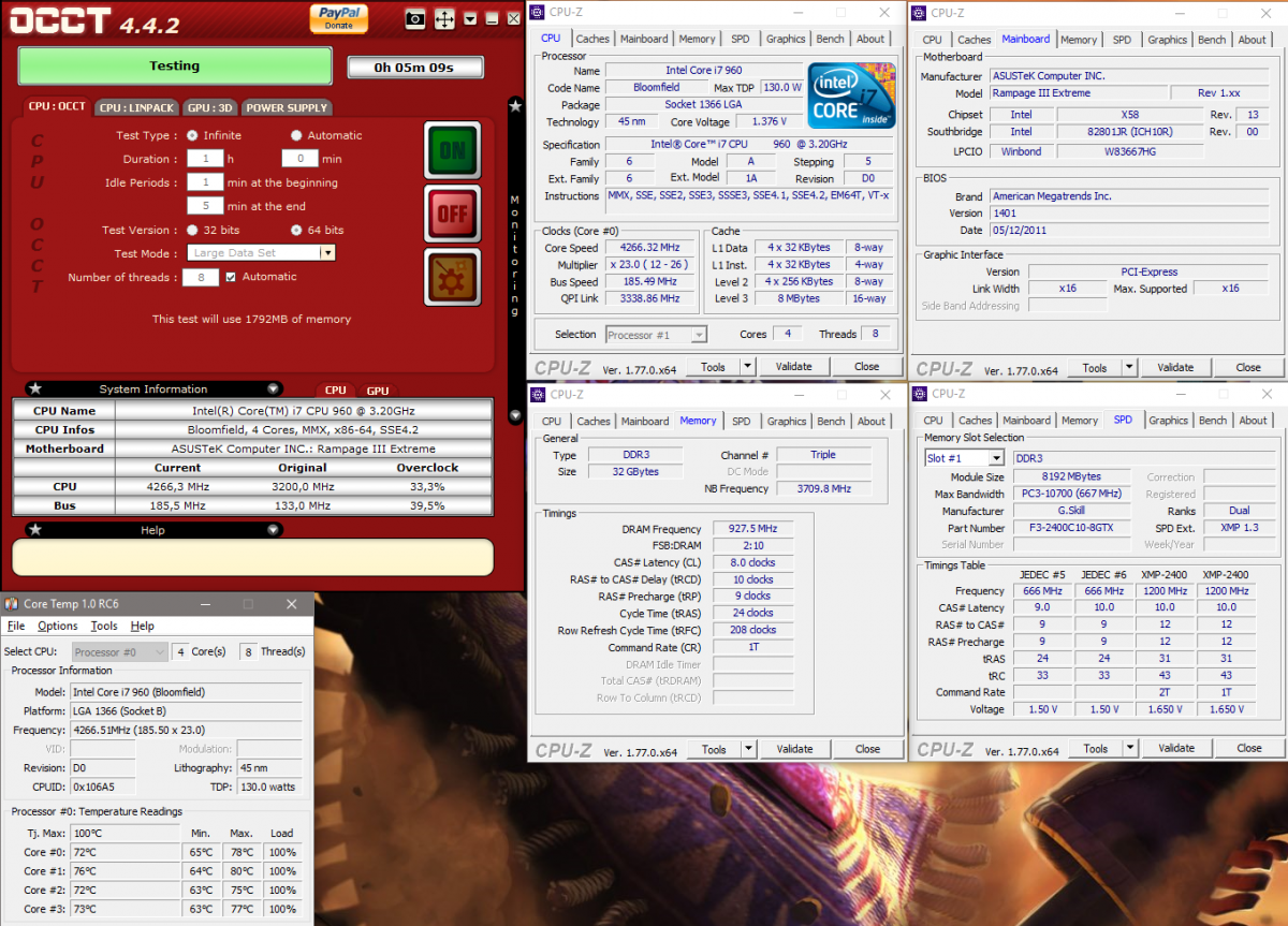

jimex Δημοσ. 22 Νοεμβρίου 2016 Μέλος Δημοσ. 22 Νοεμβρίου 2016 Τελικά η δεύτερη επιλογή αν και καλύτερη, όπως φαντάστηκα δεν ήταν σταθερή με τίποτα. Πρώτα απ' όλα δεν μπορούσα με την καμία να σταθεροποιήσω τον πυρήνα στα 4.2Ghz με τον x22 multi. Έφτασα να δώσω μέχρι και 1.39V vcore από κει που τα 4.2Ghz τα έχει άνετα με 1.34V. Είναι η κατάρα των άρτιων πολλαπλασιαστών που έχει γενικά η πλατφόρμα. Στη συνέχεια και με x21 multi, δοκίμασα έστω μήπως το uncore πηγαίνει στα 3828Mhz που ήθελαν οι ram για να παίξουν στα 1914Mhz αλλά και πάλι έφαγα πόρτα μέχρι και με 1.4V στο VTT. Οπότε τελικά αυτό που έκανα είναι το πρώτο on steroids. Με multi x23 και FSB 185 έχω πλέον πυρήνα στα 4.26Ghz με 1.38V vcore, από 1.34V. Αυτό είναι και το όριο της ψύκτρας έτσι κι αλλιώς που με 25 βαθμούς στο χώρο σε OCCT πάνω από 2 ώρες έχει κάποια spikes για δευτερόλεπτα στους 84-85C και γενικά παίζει κάτω από 80C. Έτσι η RAM παίζει στα 1855Mhz με 8-10-9-24-1Ν και το uncore στα 3706Mhz με 1.30V στο VTT. Γενικά πάντως όσο δοκίμαζα είδα ότι η φήμη των σταθερότερων περιττών multi για τον πυρήνα ισχύει. Από την άλλη το Uncore:QPI 8:9 ratio δεν το είδα πουθενά. Γιατί σύμφωνα με αυτό θα έπρεπε να έχω για 3.7Ghz uncore, 4Ghz στο QPI, πράγμα μάλλον αδύνατο. Λογικά θα το κρατήσω έτσι. Δεν μπορώ να σκεφτώ κάποια καλύτερη λύση. Η μόνη επιλογή θα ήταν ακόμη υψηλότερο FSB και core clock πάνω από 4.3Ghz ώστε να ανέβουν λίγο ακόμα μνήμες και QPI, πράγμα το οποίο θέλει αρκετό vcore παραπάνω και νεράκι για ψύξη μιας και η NH-D14 δείχνει τα δόντια της. Ανεβάζω και CPUZ και μερικά memory benchmarks από το passmark.
