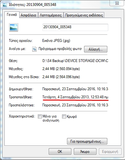

SkiLopSaRo Δημοσ. 25 Σεπτεμβρίου 2016 Δημοσ. 25 Σεπτεμβρίου 2016 Καλησπερα, εκανα Factory Reset και διαμορφωση καρτας SD και απο 4.4.2 που ημουν εδω και καιρο το αφησα να παει στην Lollipop (Galaxy S4 - 9505). Πριν το κανω αυτο, δημιουργησα ενα αντιγραφο ασφαλειας με το SmartSwitch. Αφου αναβθμιστηκε το τηλεφωνο, εκανα επαναφορα και ενω ολες οι φωτογραφιες εχουν κατω αριστερα την σωστη ημερομηνια, δηλαδη της ληψης, τα βιντεο καθως και τα αρχεια .GIF που δημιουργησα εγω εχουν ολα τις ημερομηνιες που περαστηκαν στο τηλεφωνο και οχι της ληψης-δημιουργιας. Μπορειτε να με βοηθησετε;

SkiLopSaRo Δημοσ. 9 Οκτωβρίου 2016 Μέλος Δημοσ. 9 Οκτωβρίου 2016 Πως έκανες το backup που λες ότι διατηρήθηκαν οι σωστές ημερομηνιες λήψης? Κι επισης ποια windows έχεις? Θυμάμαι οτι οταν εκανα αναβαθμιση σε λολιποπ ειχα ακόμη τα Windiws 7 στο λαπτοπ, και τότε δν ειχα προβλημα με τις ημερομηνιες, απ όταν έβαλα όμως windows 8 ξεκίνησε αυτό το πρόβλημα ενω ειχα ακόμη την ίδια έκδοση λολιποπ. Εγώ γ αυτό πιστεύω ότι φταίνε τα Windows, πορεία βεβαια να ισχύουν και τα δύο, ποτε ποτε να φταίει τ android και ποτε ποτε τα Windows για διαφορετικους λογους, μπορεί κανα μην φταίει κανένα σπό τα 2 και να κανουμε κατι λαθος που δν το έχουμε υπολογισει, :/ Το backup το εκανα με το Smartswitch αρχικα, μετα εκανα και χειροκινητο backup τα αρχεια στον υπολογιστη για μεγαλυτερη ασφαλεια σε Windows 7. Το Smartswitch επανεφερε ολες τις φωτογραφιες με σωστη ημ/νια, εκτος απο τα video, gifs, στο κινητο. Με απλο Copy + Paste στο χειροκινητο backup διατηρηθηκαν ολες οι ημ/νιες απο το κινητο στον Η/Υ. Εν τελει, οπως και να προσπαθουσα να τα επαναφερω στο τηλεφωνο, οι φωτογραφιες ηταν σωστες, τα υπολοιπα οχι.
