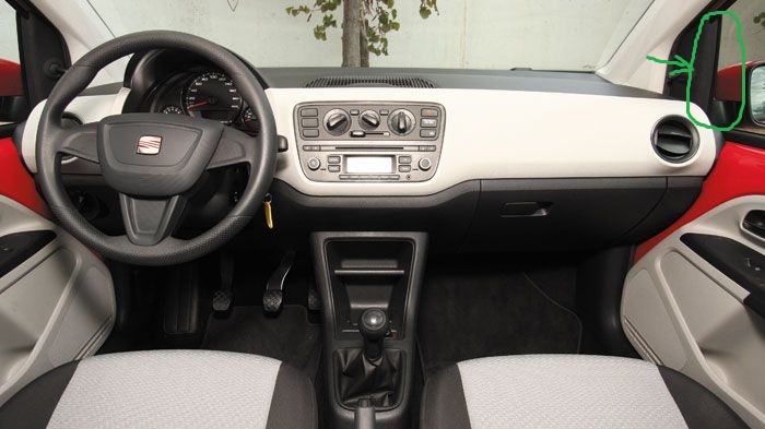

pokemonhunter Δημοσ. 25 Σεπτεμβρίου 2016 Δημοσ. 25 Σεπτεμβρίου 2016 Καλησπέρα σε όλους. Εδω και κανά 2μηνο έχω ένα πρόβλημα με το παράθυρο του συνοδηγού που μου έχει σπάσει τα νεύρα (αφου ειχα παει την πορτα για βαψιμο). Μετά από τα 100 χλμ κάνει ένα δυνατό σφύριγμα στη μερια του παραθύρου που ειναι ο καθρεφτης όταν αυτό είναι κλειστό. Το κάνει βέβαια και με ποιο λίγα χλμ όταν έχει δυνατό αέρα. Μηπως ξερει κανεις τι χρειαζεται ? Δεν εβαλα σωστα την πορτα ο αλλος μετα το βαψιμο? Τα λαστιχακια του τζαμιου σαπισαν? ΥΓ. Σας βαζω και φωτο απο το σημειο που "σφυριζει" ( το κυκλωσα με πρασινο). Αμα βαλω καποια ζακετα σε εκεινο το μερος για παραδειγμα ο ηχος μειωνεται αρα η ζημεια ειναι καπου εκει. Ευχαριστω.
zio10 Δημοσ. 25 Σεπτεμβρίου 2016 Δημοσ. 25 Σεπτεμβρίου 2016 Δεν βλέπω κάποιο σημάδι με πράσινο στη φωτογραφία...μήπως είναι από τους αεραγωγούς;
pokemonhunter Δημοσ. 25 Σεπτεμβρίου 2016 Μέλος Δημοσ. 25 Σεπτεμβρίου 2016 Δεν βλέπω κάποιο σημάδι με πράσινο στη φωτογραφία...μήπως είναι από τους αεραγωγούς; Συγνωμη ανεβασα λαθος φωτογραφια. Τωρα ειναι η σωστη . Σε εκεινο το μερος αμα βαλω καποιο πανι / ρουχο το "σφυριγμα" ελατωνεται . Τι μπορει να φταιει? 1
sargio01 Δημοσ. 25 Σεπτεμβρίου 2016 Δημοσ. 25 Σεπτεμβρίου 2016 Καλησπέρα σε όλους. Εδω και κανά 2μηνο έχω ένα πρόβλημα με το παράθυρο του συνοδηγού που μου έχει σπάσει τα νεύρα (αφου ειχα παει την πορτα για βαψιμο). Μετά από τα 100 χλμ κάνει ένα δυνατό σφύριγμα στη μερια του παραθύρου που ειναι ο καθρεφτης όταν αυτό είναι κλειστό. Το κάνει βέβαια και με ποιο λίγα χλμ όταν έχει δυνατό αέρα. Μηπως ξερει κανεις τι χρειαζεται ? Δεν εβαλα σωστα την πορτα ο αλλος μετα το βαψιμο? Τα λαστιχακια του τζαμιου σαπισαν? ΥΓ. Σας βαζω και φωτο απο το σημειο που "σφυριζει" ( το κυκλωσα με πρασινο). Αμα βαλω καποια ζακετα σε εκεινο το μερος για παραδειγμα ο ηχος μειωνεται αρα η ζημεια ειναι καπου εκει. Ευχαριστω. Κοιτώντας απο την εξωτερική πλευρά το "τρίγωνο" πλαστικό που στηρίζεται ο καθρέφτης, παρατήρησε μήπως υπάρχει κενό μεταξύ του πλαστικού και της λαμαρίνας οπότε και θα μπαίνει αέρας σαν σε σφυρίχτρα.

pokemonhunter Δημοσ. 26 Σεπτεμβρίου 2016 Μέλος Δημοσ. 26 Σεπτεμβρίου 2016 Δυστηχως ο μαστορας ειναι Αρτα εκει που σπουδαζα τωρα ειμαι Αθηνα. Δηλαδη να το παω σε φαναρτζη να το δει?
lary7 Δημοσ. 26 Σεπτεμβρίου 2016 Δημοσ. 26 Σεπτεμβρίου 2016 Ιδιο προβλημα ειχα εγω σε ενα 106, σφυριζε μετα τα 90χλμ. Δεν ηταν απο το πλαστικο του καθρέφτη αλλα απο το μεταλλικο πλαισιο της πορτας,μαλλον εχανε καποια χιλιοστα μετα απο το βαψιμο και την επανατοποθετηση της. Ο αερας πιεζε το λαστιχο και μια ελαχιστη ποσοτητα εισερχονταν μεσα σφυριζοντας. Πηγα σε φιλο φαναρτζη, πιεσε με το βαρος του την πορτα και καπως την επανεφερε, δουλεια 1.5 λεπτου.... Μπορεις να δοκιμασεις να κλεισεις αυτη την χαραμάδρα βάζοντας προχειρα χαρτοταινια στην πορτα και να δεις αν ειναι απο εκει η απο τον καθρεφτη. 1

pokemonhunter Δημοσ. 26 Σεπτεμβρίου 2016 Μέλος Δημοσ. 26 Σεπτεμβρίου 2016 Δες και αν ο καθρεφτης σου ειναι σταθερος η κουνιεται σε υψηλες ταχύτητες .. φίλος μου έχασε τον καθρεφτη του στην εθνική όδο μετά από μαλακία του μάστορα . Σταθερος ειναι απεξω το πατησα και 180 χλμ και το βαραγε ο συνοδηγος μπας και ηταν απο εξω τιποτα . Μετα εβαλε την ζακετα του στο σημειο που εχω κυκλωσει και ο θορυβος μειωθηκε κατα πολυ οποτε πιστευω οτι κατι παιζει εκει.
