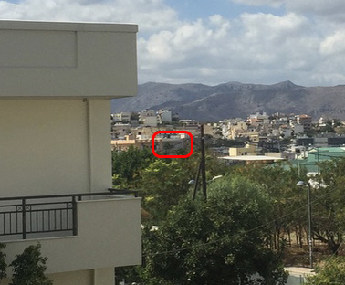

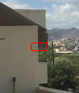

Haldol Δημοσ. 25 Σεπτεμβρίου 2016 Μέλος Δημοσ. 25 Σεπτεμβρίου 2016 Τα νέα είναι άσχημα. Έγραψα ότι υπάρχει οπτική επαφή. Αλλά υπολόγισα με τα δικά μου μάτια, όχι με του σήματος. Παρεμβάλλεται κλαρί και καλώδιο στην ευθεία, το οποίο δε θυμόμουν, μιας και εγώ βλέπω εύκολα το μπαλκόνι. Και σα να μην έφτανε αυτό, αλλά στο σημείο που είχα σκεφτεί να βάλω το ένα NanoStation το μπαλκόνι κρύβεται... από τοίχο. Θα περνάει το σήμα αν το βάλω εκεί (ή έστω αν εκπέμψω μεγαλύτερη ισχύ) ή θα ανακλάται στον τοίχο και δε θα φτάνει ποτέ; Ο πιο δίπλα τοίχος βλέπει καλύτερα, (φαίνεται όπως στην πάνω φωτό) αλλά είναι πιο δύσκολος στο θέμα καλωδίωσης. Και έκανα λάθος και στην απόσταση. Είναι ~350μ, όχι 250μ. Καλά το πάω. 1
WalkerSW Δημοσ. 25 Σεπτεμβρίου 2016 Δημοσ. 25 Σεπτεμβρίου 2016 Εκτιμώ από την εμπειρία μου ότι και με 2 τέτοια θα κάνεις πολύ καλή δουλειά η απόσταση είναι μικρή θα βρεις ένα καθαρο κανάλι και δεν θα έχεις πρόβλημα. Ειναι αναλόγως ποσα δυκτια υπαρχουν στην περιοχη.... Εγω επιχείρησα link στα 2.4Ghz στο 1/4 της αποστασης του φίλου ... Το σήμα καμπάνα αλλα ΟΛΑ τα καναλια των 2.4 ήταν τόσο επιβαρυμένα που το packet loss ηταν τόσο μεγάλο που πολύ απλα ήταν αδυνατο ακομη και να σερφάρεις. Μιλάμε για περιοχή με τουλάχιστον 10δίκτυα ανα καναλι Τα νέα είναι άσχημα. Έγραψα ότι υπάρχει οπτική επαφή. Αλλά υπολόγισα με τα δικά μου μάτια, όχι με του σήματος. Παρεμβάλλεται κλαρί και καλώδιο στην ευθεία, το οποίο δε θυμόμουν, μιας και εγώ βλέπω εύκολα το μπαλκόνι. thumb_IMG_1620_1024 copy.jpg Και σα να μην έφτανε αυτό, αλλά στο σημείο που είχα σκεφτεί να βάλω το ένα NanoStation το μπαλκόνι κρύβεται... από τοίχο. Θα περνάει το σήμα αν το βάλω εκεί (ή έστω αν εκπέμψω μεγαλύτερη ισχύ) ή θα ανακλάται στον τοίχο και δε θα φτάνει ποτέ; thumb_IMG_1621_1024 copy.jpg Ο πιο δίπλα τοίχος βλέπει καλύτερα, (φαίνεται όπως στην πάνω φωτό) αλλά είναι πιο δύσκολος στο θέμα καλωδίωσης. Και έκανα λάθος και στην απόσταση. Είναι ~350μ, όχι 250μ. Καλά το πάω. Screen Shot 2016-09-25 at 13.44.10.png Ολο και πιο δύσκολα μας τα κανεις τα πράγματα... Κλαδί και καλώδιο δεν αποτελουν πρόβλημα , ο τοιχος όμως αποτελεί οποτε πρέπει να κανεις τον κοπο να το βάλεις στο δύσκολο σημειο... Τώρα για την αποσταση τι να, πω θεωρητικά τα nano φτάνουν αλλα για εντώς κατοικημένης περιοχής θα είναι πολυ οριακα.... κοινώς για σωστα αποτελεσματα μάλλον χρειάζεσαι μεγαλύτερες κεραιούλες.... Η διαφορά στην τιμή δεν είναι τρομακτική... https://www.skroutz.gr/s/437932/Ubiquiti-AirGrid-M5-HP-AG-HP-5G23.html Και οι γειτονες να κανουν τουμπεκι με τις παραφιλολογιες για ακτινοβιλιες κτλ...

WalkerSW Δημοσ. 25 Σεπτεμβρίου 2016 Δημοσ. 25 Σεπτεμβρίου 2016 Σου ειπα θεωρητικά φτάνουν και περισσεύουν.. αλλα δεν θέλω να σε παρω και στο λαιμο μου... Απο εκει και περα 2.4 δεν σου προτείνω με την καμια .... τα 5αρια είναι η μονη σιγουρη λύση για τις παρεμβολες. Και χρειαζεσαι οπωσδήποτε οπτικη επαφη ... απεφυγε τον απέναντι τοιχο παση θυσια....
Haldol Δημοσ. 25 Σεπτεμβρίου 2016 Μέλος Δημοσ. 25 Σεπτεμβρίου 2016 Ναι, για τον τοίχο δε το συζητώ αν είναι έτσι, στον δίπλα θα μπει που "βλέπει". Απλά θα χρειαστεί λίγη παραπάνω καλωδίωση, τι να κάνουμε. Και μάλλον στα 5GHz θα πάω. Είναι λίγο φτηνότερα τα 2,4GHz, αλλά άμα είναι να τ' αγοράσω και να μείνουν στη ντουλάπα, δε λέει. Καλύτερα στα σίγουρα. Thanks όπως και να 'χει! 1
