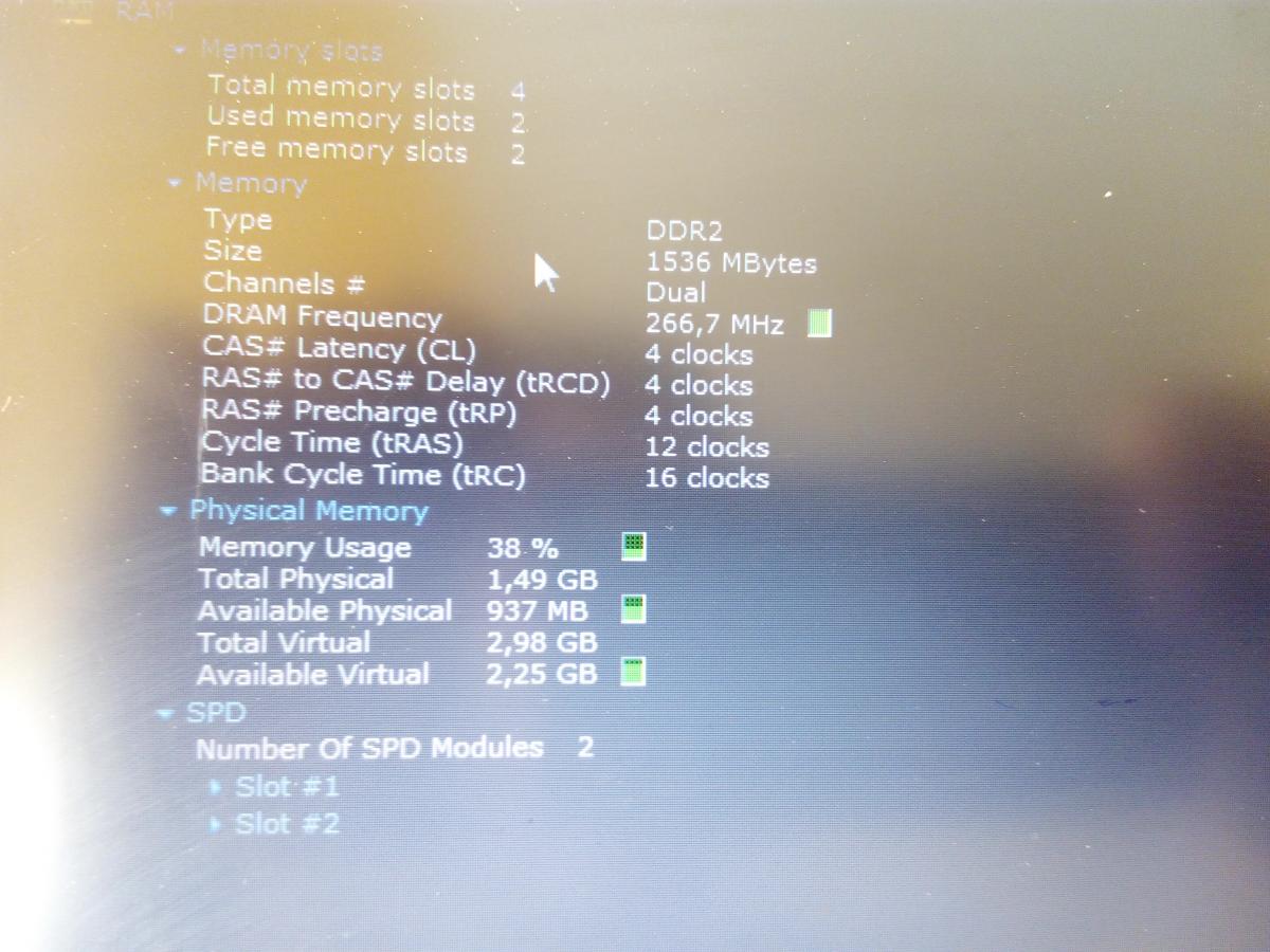

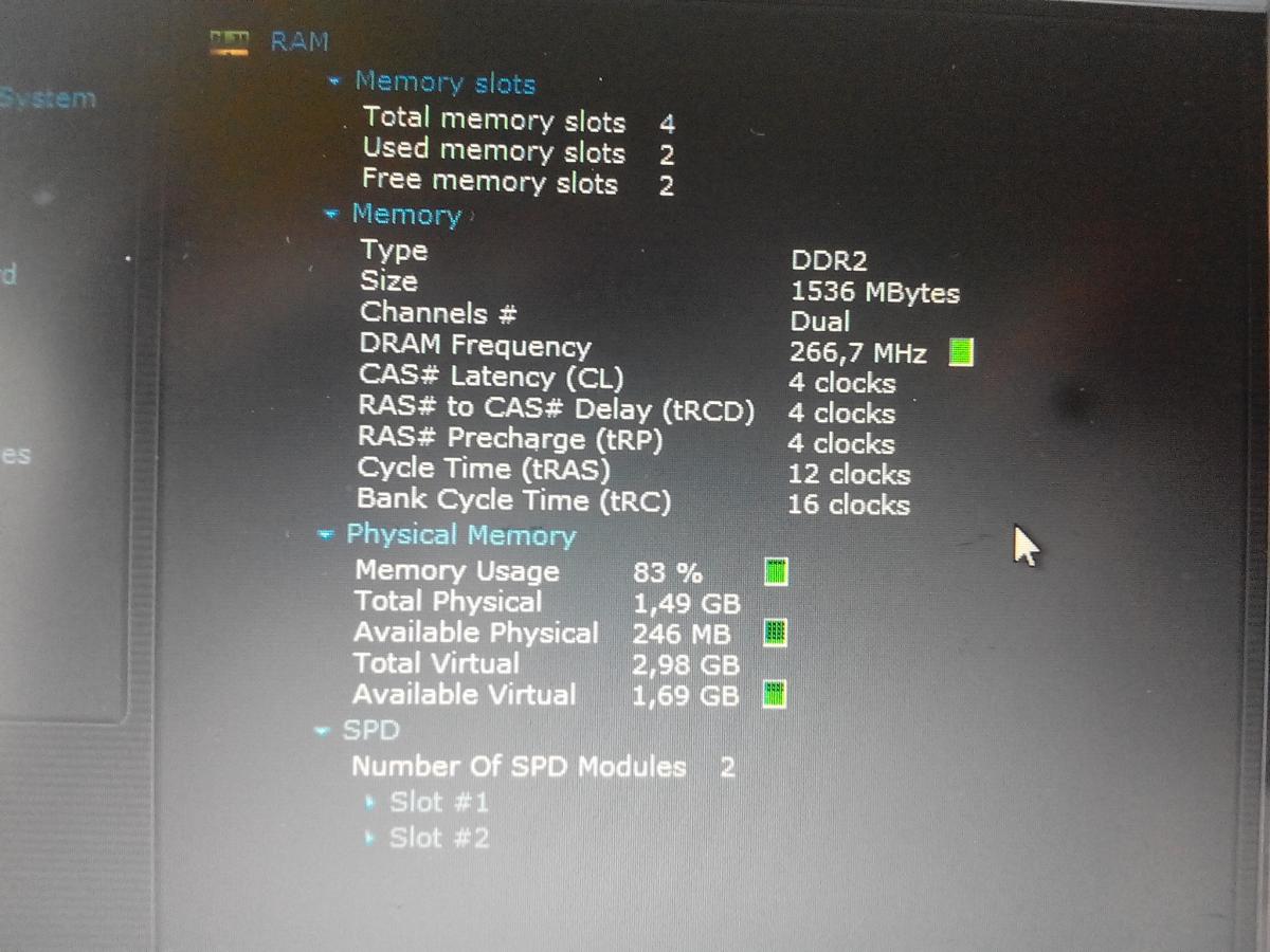

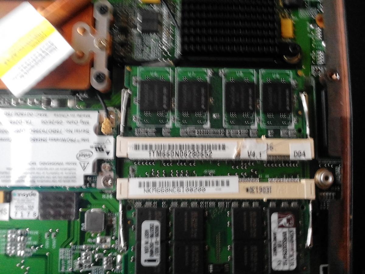

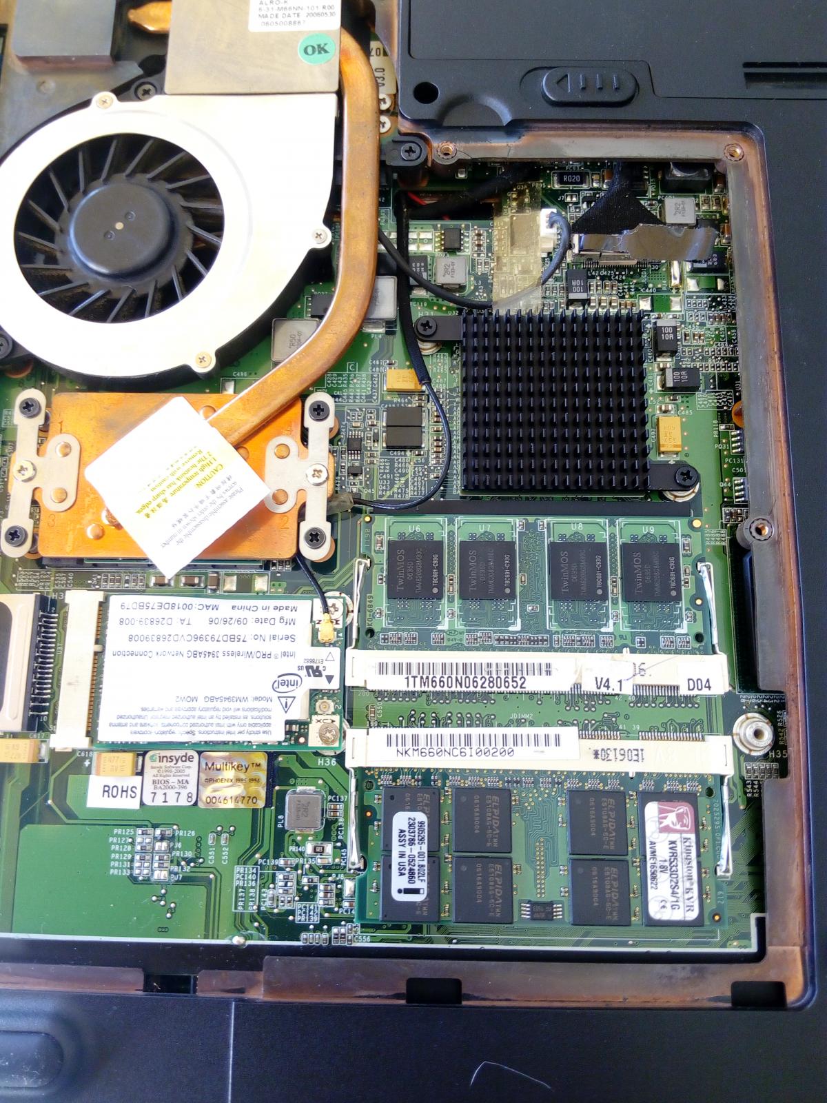

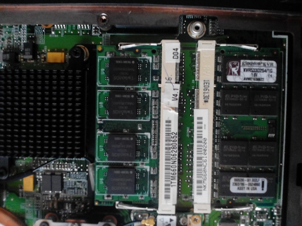

gkarabid Δημοσ. 24 Σεπτεμβρίου 2016 Δημοσ. 24 Σεπτεμβρίου 2016 Την καλησπερα σε ολους. Σε παλιο υπολογιστης δικο μου και τωρα στα χερια ενος φιλου εκανα μια μαμακια και εσπασα την μια απο της δυο μνημες που ειχε (1,5gb συνολικα και εσπασα την 0,5gb) Για ηθική αποζημίωσή τον ειπα οτι θα τον βαλω μια 2gb ωστε να εχει 3gb και να ειναι λιγο ποιο ανετα στα windows. Να αναφερω οτι η χρηση του υπολογιστης λογου παλιοτητας ειναι καθαρα σερφαρισμα και καποιες μικρο εφαρμογες για ρουταρισμα κινητων και μονο. Σαν ασχετος που ειμαι με ολο το θεμα θελω βοηθεια στο τι μνημη γενικα χρειαζομαστε ωστε να συνεργαστη με την 1gb (υπαρχουσα) και αν ειναι εφικτο αυτο για την μιτρικη που εχει (να υποστηριζει 3 gb) Τελος ενα αλλο παραξενο που βλεπω στην εφαρμοφη speccy και ανεβαζω της φωτο ,ειναι οτι αναφερει 4 υποδοχες για μνημη ενω στο ανοιγμα που εκανα βλεπω μονο δυο υποδοχες. Το αλλο ανοιγομενο καπακι που εχει απο κατω ο υπολογιστης ειναι για τον σκληρο δισκο και μονο. Μετα παει ολο το κατω μερος που μου ειναι παρα πολυ δυσκολο να το ανοιξω. Επισης φαινεται και η φωτο με τα χαρακτηριστικα του υπολογιστη απο την εφαρμογη speccy που γραφει 2gb μνημης ???? (της μνημες της ειχα στα χερια μου και η μια ειναι οπως ανεφερα 1 και η αλλοι 0,5) Τα φωτα σας παιδια γιατι ο φιλος μου κραταει μουρη

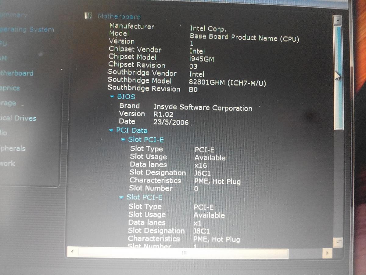

Physiciant Δημοσ. 24 Σεπτεμβρίου 2016 Δημοσ. 24 Σεπτεμβρίου 2016 Βάλε το πρόγραμμα cpuz και ανέβασε screenshot από τις καρτέλες spd/memory
Επισκέπτης Δημοσ. 24 Σεπτεμβρίου 2016 Δημοσ. 24 Σεπτεμβρίου 2016 Βάλε το πρόγραμμα cpuz και ανέβασε screenshot από τις καρτέλες spd/memory και πιο λαπτοπ ειναι ακριβως?
pita_kontosouvli Δημοσ. 24 Σεπτεμβρίου 2016 Δημοσ. 24 Σεπτεμβρίου 2016 Κάποιο turbox - clevo είναι από ότι καταλαβαίνω. Πάρε τις πιο φθηνές ddr2 και θα είσαι κομπλέ. * 2 θέσεις έχει το λαπτοπ. όχι 4 όπως αναγράφει τις περισσότερες φορές το speccy/cpuz.
mphxths Δημοσ. 24 Σεπτεμβρίου 2016 Δημοσ. 24 Σεπτεμβρίου 2016 Την καλησπερα σε ολους. Σε παλιο υπολογιστης δικο μου και τωρα στα χερια ενος φιλου εκανα μια μαμακια και εσπασα την μια απο της δυο μνημες που ειχε (1,5gb συνολικα και εσπασα την 0,5gb) Eλα μιλα αντρικια...ηθελες και το εκανες Το υλικο των μνημων ( και μητρικων) ειναι τοσο σκληρο..που θες ΠΡΟΘΕΣΗ και να την στησεις στο πεζοδρομιο λοξα και να την σπασεις εκει με μισος Αν εξαιρεσεις το 1ο σκρισοτ που μιλαει για 2 γιγα..τα υπολοιπα μιλανε για 1,5..αρα σωστα τα λενε..1 + 0.5 , που ειναι το μπλεξιμο?
gkarabid Δημοσ. 24 Σεπτεμβρίου 2016 Μέλος Δημοσ. 24 Σεπτεμβρίου 2016 Όχι ρε παιδιά εβγαλα την μνήμη για να την δούμε και την ακούμπησε επάνω στην καρέκλα της βεράντα,οπου και πίναμε καφεδακι. Την συνέχεια την καταλαβαίνετε ,95 κιλά εκατσα αφρατα αφρατα.... Τεσπα ο υπολογιστής είναι ένας πολυυυ παλιός όπως είπα multirama και σίγουρα δεν έχω πρόθεση για να βάλω πετάμε λεφτα επάνω.Ειδη έχω βάλει στης Αγγελίες ζητήσει ram. Από την μητρική μπορουμε να δούμε αν υποστηρίζει τα 3gb ή είναι στα 2gb Σας ευχαριστώ για την βοήθεια σας....
Physiciant Δημοσ. 24 Σεπτεμβρίου 2016 Δημοσ. 24 Σεπτεμβρίου 2016 Όπως είπα και πιο πάνω βάλε αυτό το πρόγραμμα και πες στο φίλο σου να σου στείλει ακριβώς το μοντέλο του λαπτοπ.
