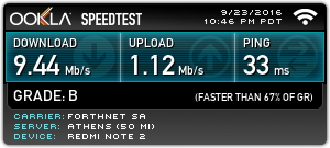

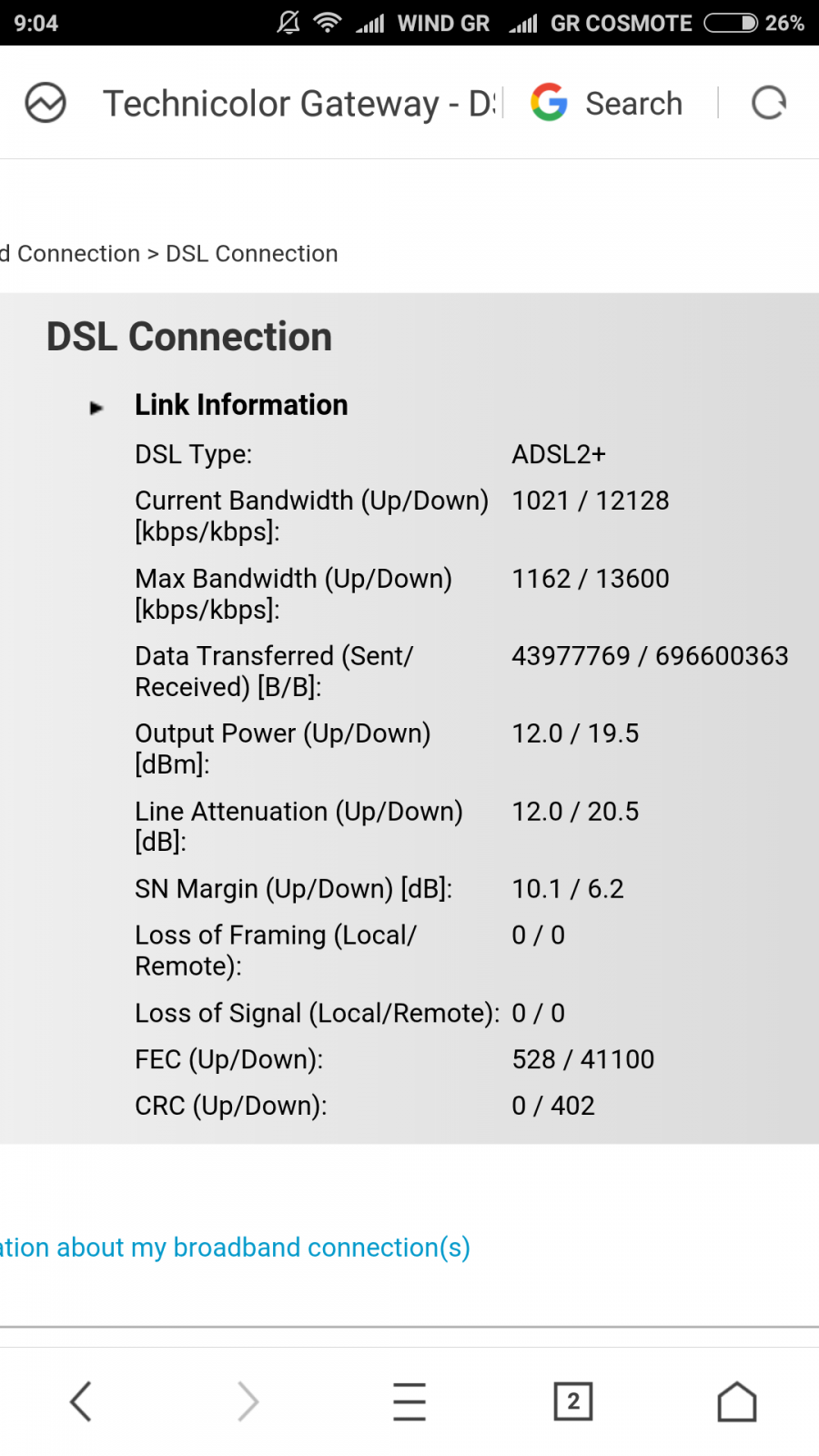

marsele Δημοσ. 24 Σεπτεμβρίου 2016 Δημοσ. 24 Σεπτεμβρίου 2016 Ειμαι συνδρομητής forthnet κι έχω ταχύτητα γύρω στα 9,5 mbps από τα 24mbps που υποτίθεται ότι μπορεί να φτάσει η ταχύτητα.Θα μπορούσα να κάνω κάτι για να βελτιώσω την ταχύτητα γιατί βλέπω ότι πολλές φορές κολλάει αρκετά στην φόρτωση σελίδων.εχω επισυνάψει στοιχεια της γραμμης και την ταχύτητα απο speedtest.
dbconan Δημοσ. 24 Σεπτεμβρίου 2016 Δημοσ. 24 Σεπτεμβρίου 2016 9.44 Εχεις στο speed test η πραγματικη σου ειναι 12.148.... Τωρα για τισ σελιδες ειναι αλλο πακετο....Με καποια παραπανω χρηματα βαλε vdsl.. 1
kaktos77 Δημοσ. 24 Σεπτεμβρίου 2016 Δημοσ. 24 Σεπτεμβρίου 2016 Δεν βλέπω να μπορείς να ανέβεις παραπάνω, το snr σου στο έχουν κατεβάσει μέχρι εκεί που πάει, attentuation έχεις λίγο μεγάλο, οπότε αυτή είναι η ταχύτητα που μπορείς να πετύχεις(12.148) τώρα αν θέλεις μεγαλύτερη δες για vdsl όπως σου είπε και ο φίλος παραπάνω...

Xristaras12 Δημοσ. 24 Σεπτεμβρίου 2016 Δημοσ. 24 Σεπτεμβρίου 2016 με 20 attenuation κανονικά θα έπρεπε να κλειδώνεις 18Mbit+. Ο χαμηλός συγχρονισμός μπορεί να οφείλεται σε 1)κακή εσωτερική καλωδίωση 2)έχει γεμίσει η περιοχή με συνδέσεις και υπάρχει μεγάλο crosstalk 3)υπάρχει κόφτης απ τη μεριά της forthnet.Πάρε τηλ και ζήτα ελεύθερο no rfi προφιλ. 4)το chipset του μόντεμ δεν ειναι ίδιας "μάρκας" με αυτο του παρόχου.Τι εννοώ με αυτό,φαντάζομαι για μόντεμ έχει το λευκό technicolor td5136v2 το οποίο φοράει realtek chip πάνω.Τα realtek πάνε καλά συνήθως με broadcom chips.Εσύ πιθανότατα να πέφτεις σε Infineon η κάποιο άλλο. Αυτό μόνο με τηλέφωνο στον πάροχο μπορείς να το μάθεις. Η πρόταση παραπάνω της αλλαγής συσκευής είναι σωστή στην περίπτωση που είναι όντως διαφορετικα τα τσιπάκια.Εκεί θα δεις παραπάνω συγχρονισμό αλλα μην περιμένεις θαύματα(πχ απ τα 12 που εισαι τώρα να πάς στα 18,μπορεί όμως να πας 13-14.)
