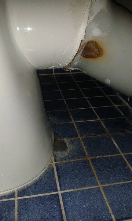

NIKOS ARCH Δημοσ. 11 Απριλίου 2018 Δημοσ. 11 Απριλίου 2018 Εχω και εγώ θέμα. Στέγνωσα τα πάντα, μείωσα τη εσωτερική στάθμη νερού (σιφονισμού) και η λεκάνη βγάζει από κάτω νερό. Μπορούμε να πούμε με σιγουριά ότι έχει ράγισμα εσωτερικό? Ανεβάζω και φωτογραφία για να καταλάβετε τι εννοώ.
cobain_7 Δημοσ. 11 Απριλίου 2018 Δημοσ. 11 Απριλίου 2018 Αν δεν "δακρυζει" απο την ενωση λεκανης και σωληνας οπως ειναι στην φωτο σου (ωστε σταγονα σταγονα να στο κυλαει απο την ενωση και να στο μαζευει ολο στο κατω μερος), τοτε ειναι το πιο πιθανο σεναριο φιλε μου. Ριξε κατι χρωματιστο μεσα στο νερο της λεκανης και αν δεις το ιδιο χρωμα να στο βγαζει μαζι με το νερο απο εκει χαμηλα, τοτε ναι, εχει ραγισμα εσωτερικο.
NIKOS ARCH Δημοσ. 11 Απριλίου 2018 Δημοσ. 11 Απριλίου 2018 Για να ξεκολλήσω τη λεκάνη από τα σιλικοναρίσματα (κυρίως με το σωλήνα αποχέτευσης), τι λύση έχουμε? Υπάρχει κάποιο διαλυτικό υγρό?
cobain_7 Δημοσ. 11 Απριλίου 2018 Δημοσ. 11 Απριλίου 2018 Απλο ξυραφι η κοφτης θα κανει την δουλεια και θα βγουν φιλετα ολα. Μην σε νοιαζει για καλιτεχνιες εκει πισω.
