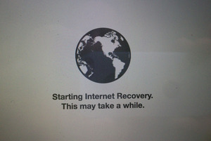

atheatos Δημοσ. 25 Σεπτεμβρίου 2016 Δημοσ. 25 Σεπτεμβρίου 2016 lion Τοτε λυπάμαι αλλα ο υπολογιστής σου δεν ειχε internet recovery και τζαμπα προσπαθεις να στο εμφανισει. Αν είχες κανει update σε mountain lion θα ειχε περασει αυτοματα το firmware στην rom και θα ειχες internet recovery. Τωρα πρεπει να βρεις ένας mac OS image απο mountain lion και μετα κατα προτιμηση,να το καψεις σε ένα dvd και να το κάνεις εγκατάσταση.Αυτη η λυση ειναι σχετικα ανεξοδη και απλη. To καλυτερο ειναι να βρεις κάποιον με mac OS siera και να σου φτιαξει ενα installation disc με το diskmaker Χ. Και επειδη δεν ειμαστε μονο σχετικοι με mac OS , ενα linux 64bit live cd θα σε βοηθουσε να δουλέψεις τον υπολογιστη σου προσωρινα.... 1

Dredd81 Δημοσ. 28 Σεπτεμβρίου 2016 Δημοσ. 28 Σεπτεμβρίου 2016 Πες μας αρχικά τι ακριβώς έχει συμβεί με τον υπολογιστή σου! Επαναλαμβάνω τα ερωτήματα: 1) Άλλαξες δίσκο; 2) Προσπάθησες να κάνεις εκκαθάριση του δίσκου και επανεγκατάσταση του λειτουργικού μέσω Recovery; 3) Απλά άνοιξες τον υπολογιστή σου και είναι όλα κολλημένα; (Όπως π.χ. που λες ότι μένει στο μήλο). 4) Στο Internet Recovery θα πρέπει να βλέπεις την υδρόγειο να περιστρέφεται και όχι το μήλο. 5) Έχεις τελικά ενσύρματο πληκτρολόγιο;
kova Δημοσ. 28 Σεπτεμβρίου 2016 Μέλος Δημοσ. 28 Σεπτεμβρίου 2016 απλά πήγα να βάλω και windows και δεν ξεκινούσε το λειτουργικό. ναι πηρα ενσυρματο επιλεγω Internet Recovery και μετα μηλο. μαλλον θα βρω ενα dvd με macos και θα τελειώσει το θεμα
Dredd81 Δημοσ. 28 Σεπτεμβρίου 2016 Δημοσ. 28 Σεπτεμβρίου 2016 Δηλαδή εμφανίζεται η υδρόγειος και μετά κολλάει στο μήλο; Δοκίμασε λίγο το εξής: Κάνε μια επανεκκίνηση και κράτα πατημένο το Option. Πες μου τι σου εμφανίζει στο Startup Manager. Βλέπεις κάποιον δίσκο εκεί ή είναι κενό; (Παραπάνω σου έχω γράψει και έναν δωρεάν τρόπο για το τι να κάνεις για να επαναφέρεις το μηχάνημά σου, δεν ξέρω εάν το διάβασες. Δεν είναι ανάγκη να πληρώσεις ένα λειτουργικό που ο υπολογιστής σου μπορεί να το επαναφέρει έτσι κι αλλιώς μέσω Internet Recovery). Λίγα πράγματα: 1) Εάν με Cmd+r δεν μπαίνει στο recovery του δίσκου αυτό σημαίνει ότι δεν υπάρχει καν recovery. 2) Εάν με Option(Alt)+Cmd+r κολλάει στο μήλο και δεν βλέπεις καν την υδρόγειο σημαίνει ότι δεν έχει αναβαθμιστεί το firmware. Δες εδώ. Το είχα βάλει και πιο πάνω το link. Η αναβάθμιση πρέπει να γίνει μέσα από το λειτουργικό. Οπότε ξέχνα το το Internet Recovery προς το παρόν. 3) Εάν με κρατημένο το Option(Alt) μπαίνει στο Startup Manager και δεν βλέπεις καν δίσκο, αυτό σημαίνει ότι έχεις διαγράψει εντελώς το λειτουργικό ή στην χειρότερη έχει καταστραφεί ο δίσκος (δεν νομίζω να έχει συμβεί το δεύτερο). 4) Εάν με όλα τα παραπάνω δεν έχει γίνει κάτι, θα πρέπει οπωσδήποτε να βρεις λειτουργικό σε DVD ή USB! Μόλις λοιπόν βρεις λειτουργικό, στην εκκίνηση κράτα πατημένο το C για να κάνει boot ο υπολογιστής απευθείας από το DVD ή το USB. 5) Μην ξεχάσεις να καθαρίσεις τον δίσκο πριν κάνεις εγκατάσταση το λειτουργικό.
