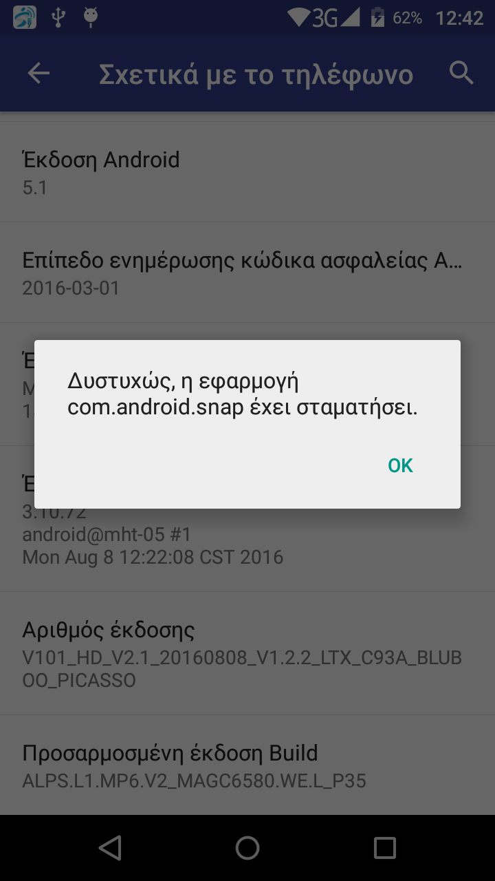

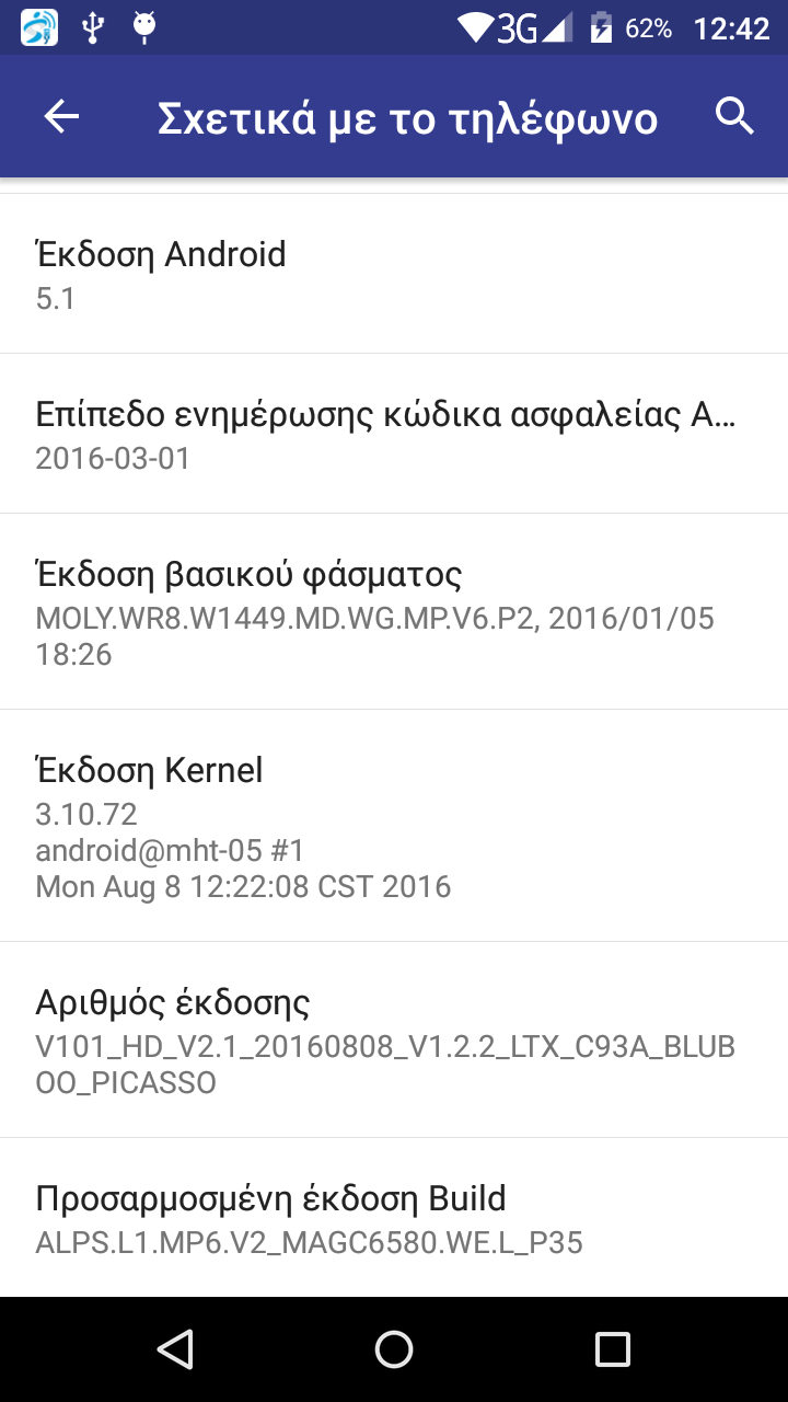

proview Δημοσ. 22 Σεπτεμβρίου 2016 Δημοσ. 22 Σεπτεμβρίου 2016 Καλημερα σε ολους. Θα ηθελα τα φωτα σας αν φυσικα καποιος γνωριζει. Στο ως ανω τηλεφωνο, καθε τρεις και λιγο βγαζει το εξης μυνημα "Δυστυχως η εφαρμογη com.android.snap εχει σταματησει" Και το τηλεφωνο μενει παγωμενο στην εκαστοτε επιφανεια εκεινης της στιγμης.... Το τηλεφωνο ειναι της γυναικας και η μουρμουρα με το δικιο της βεβαια με εκανε να ζητησω την βοηθεια σας. Το τηλεφωνο εχει την εκδοση 5.1 Ευχαριστω εκ των προτερων!

Fil_X Δημοσ. 15 Δεκεμβρίου 2016 Δημοσ. 15 Δεκεμβρίου 2016 Αν και αργοπορημένα επειδή βλέπω πολλοί έχουν ακομα το ίδιο θέμα,παραθέτω έναν οδηγό Root για να το διαγράψετε τελείως από την συσκευή,είναι κινεζικό bloatware.1)Κατεβάστε το zip απο εδω2)Αντιγραφή στο κινητό στον αρχικό φάκελο(root)3)Ρυθμισεις - Σχετικα με το τηλεφωνο - Ενημερωσεις και παταμε τις 3 βουλιτσες πανω δεξια - Τοπικες Ενημερωσεις4)Διαλεγουμε το zip που καναμε αντιγραφη και παταμε "Ενημερωση Τωρα"5)Το κινητο θα κανει restart και θα εχει δικαωματα Root6)Μετα κατεβαζουμε το System App Unistall(Root)απο το PlayStore7)Διαγραφουμε το com.android.snap και κανουμε restart,υπαρχει πιθανοτητα να βγαζει συνεχομενα error μετα την διαγραφη απλα restart και ειναι ΟΚPS Υπαρχει πιθανοτητα να χαθουν τα OTA update αλλα υπαρχουν στην σελιδα needrom για χειροκίνητη εγκατάσταση.
