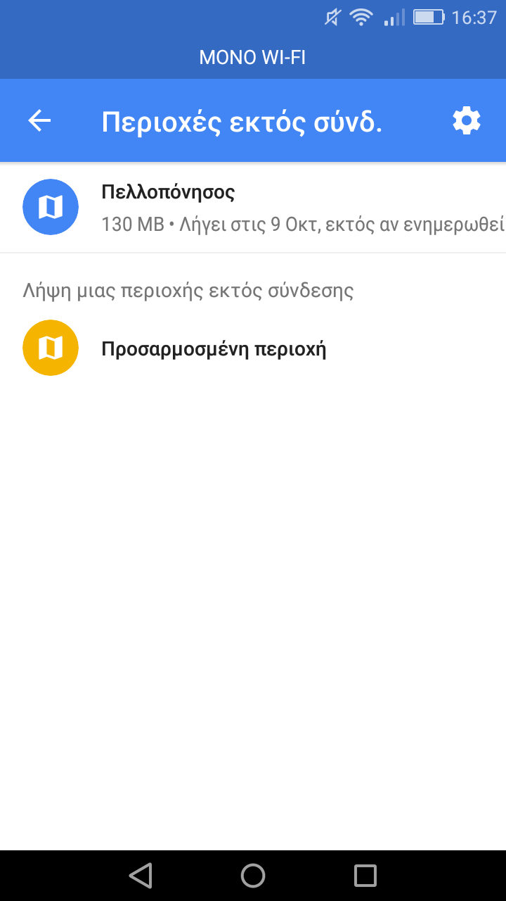

sargio01 Δημοσ. 21 Σεπτεμβρίου 2016 Δημοσ. 21 Σεπτεμβρίου 2016 (επεξεργασμένο) Μα το google maps έχει και δείχνει όλο τον πλανήτη Απλά αποθηκεύει ένα κομμάτι του χάρτη* μέσω wifi και σχεδιάζει σ' αυτό διαδρομή και πλοηγεί οποιαδήποτε στιγμή χρειαστείς χωρίς δεδομένα για 30 μέρες. *Αυτό που λες συμβαίνει όταν έχεις αποθηκεύσει ένα μόνο κομμάτι. Προσωπικά κάθησα μια μέρα και αποθήκευσα στην sd ολόκληρο τον χάρτη της Ελλάδας σε κομμάτια που περιλαμβάνουν ένα διαμέρισμα το καθένα, Πελλοπόνησο, Στερεά ελλάδα, Θεσσαλία, μακεδονία, δωδεκάνησα κλπ και τα εναλλάσω χρησιμοποιώντας κάθε φορά όποιο χρειάζομαι τη δεδομένη στιγμή. Εννοείται όμως οτι έχει κάποιους περιορισμούς: Δεν παρέχονται πληροφορίες για την κίνηση, δεν αναπροσαρμόζει την διαδρομή σε περίπτωση προσπέρασης της στροφής και δεν προτείνει εναλλακτικές διαδρομές(σχεδιάζει μόνο μια) αλλά οκ. Εν το μεταξύ αποθηκεύεις την πρώτη φορά με wifi για 30 μέρες και μετά φροντίζεις να ανανεώνεις κάθε φορά όταν κοντέβει να λήξει το χρονικό διάστημα, αρκεί βέβαια να το θυμηθείς ώστε να φροντίσεις να συνδεθείς σε wifi(πχ σε καφετέρια αν δεν έχεις στο σπίτι). Να, επι την ευκαιρία θα ανανεώσω της Πελλοπονήσου! Επεξ/σία 21 Σεπτεμβρίου 2016 από sargio01
