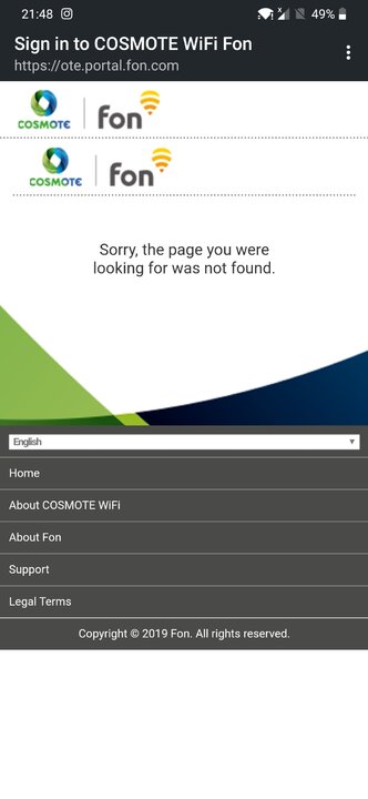

Για να μην ανοίγω άλλο θέμα ξεθάβω αυτό. Την τελευταία βδομάδα μου εμφανίζει αυτό το σφάλμα όταν πατάω για να με πάει στο login page. Είναι γενικό πρόβλημα? Έχω δοκιμάσει πάνω από μια συσκευή και διαφορετικό δίκτυο

οταν λες διαφορετικο δικτυο εννοεις σε δυο διαφορετικα Wifi fon το κανει αυτο? επισης δοκιμασες να καθαρισεις cookies κτλ απο τον browser?αν και απο δυο συσκευες ειναι παραξενο. αν ειναι γενικο θεμα ειναι παραξενο να μην το εχουν φτιαξει μια εβδομαδα τωρα. δεν βρισκω και τιποτα σε google για γενικοτερο προβλημα.δεν εχω και κανα δικτυο εδω που ειμαι να το κανω δοκιμη.
Μιλησα με την τεχνικη υποστηριξη και μου ανεφεραν οτι οντως δεν υπαρχει προβλημα.
Τελικα το προβλημα εντοπιζεται στις συσκευες μου. Το κοινο χαρακτηριστικο ηταν οτι ειχα επιλεξει και στις δυο να αποθηκευτουν οι κωδικοι του wifi fon ωστε να μην τους γραφω συνεχεια.
Τωρα εχω δοκιμασει τα παντα, απο uninstall browser,reset wifi prefences, clear cookies στον chrome,  clear data ,clear cache της συσκευης. Υποψιαζομαι βεβαια οτι δεν εχει να κανει με τον google chrome καθως εκανα τη διαδικασια και με απεγκατεστημενο τον chrome. Μαλλον ειναι καποιος in built browser του android.  Εχει σκαλωσει καπου που δεν μπορω να καταλαβω.
Στο κινητο δεν μπορω να κανω hard reset, το απογευμα ομως θα κανω στο tablet να δω αν στρωσει. Μεχρι τοτε αν εχετε καποια ιδεα, θα την εκτιμουσα....

α.και τον built in browser μπορεις να του σβησεις τα cookies κτλ.,επισης αν πας στις εφαρμογες(Settings/apps/ μπορεις να μπεις στους browser και να κανεις απο clear defaults μεχρι να κανεις Clear τα data.(cache και all data).
και βεβαια να μην υπαρχει κανα proxy.

τα ειχα κανει και αυτα και δεν ηταν αυτο. Σε ευχαριστω για τις απαντησεις παντως, το εκτιμω.
Τελικα την λυση την βρηκα μονος μου καθως εφαγα φλασια οχι αυτο εχει να κανει με το webview και εκανα uninstall τα updates του android system webview και μετα παλι  update και εστρωσε. Οντως δεν εφταιγε ο ΟΤΕ ή η FON. Ολα καλα λοιπον, το γραφω μηπως πεσει κανεις πανω στο θεμα με το ιδιο προβλημα. Προσοχη μην βαζετε να αποθηκευει τα στοιχεια εισοδου
