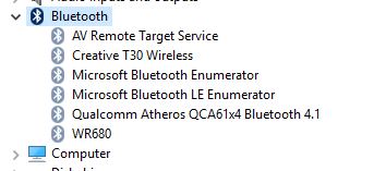

kwstaskara Δημοσ. 21 Σεπτεμβρίου 2016 Δημοσ. 21 Σεπτεμβρίου 2016 Τι ωραία τι καλά... το έκανα και τώρα δεν εμφανίζoται καν... Πως μπορώ να τα ξανακάνω enable? Πας πίνακας ελεγχου μετα πας διαχείριση συσκευών και μετα βρίσκεις την Bluetooth συσκευή πατάς disable και μετα παλι δεξι κλικ enable και μετα κάνε restart Στην περίπτωση σου είναι η qualcom Atheros αυτην θα κανεις enable και disable

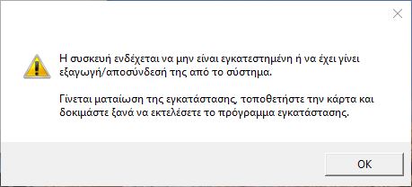

dgts Δημοσ. 21 Σεπτεμβρίου 2016 Μέλος Δημοσ. 21 Σεπτεμβρίου 2016 Πας πίνακας ελεγχου μετα πας διαχείριση συσκευών και μετα βρίσκεις την Bluetooth συσκευή πατάς disable και μετα παλι δεξι κλικ enable και μετα κάνε restart Στην περίπτωση σου είναι η qualcom Atheros αυτην θα κανεις enable και disable Δεν υπάρχει τέτοια επιλογή παρά μόνο οι εξής: Update Driver Software.. Uninstall... Scan for hardware changes... Properties... Νιώθω ότι τα έχω δοκιμάσει όλα ρε παιδιά και δεν λύνετε το κωλοπρόβλημα.. 3η μέρα σήμερα και δεν μπορώ να βρω λύση... Να σας ενημερώσω πως ο υπολογιστής που έχω είναι της Lenovo, ούτε μήνα που τον αγόρασα, και είχα χρησιμοποιήσει το bluetooth για να συνδέσω ηχεία της Creative και κάποια ασύρματα ακουστικά μου χωρίς κανένα πρόβλημα για 2 εβδομάδες.. Μπήκα και στη σελίδα της Lenovo για να κατεβάσω ότι update υπάρχει για τα bluetooth αλλά όταν πήγα να το σετάρω το αρχείο μου εμφάνισε ένα μήνυμα που έλεγε: (δείτε φωτογραφία) Όμως εγώ ποτέ δεν αποσύνδεσα κάτι απλά να ενημερώσω πως είχα καταργήσει όλες τις ανενεργές επιλογές που μου εμφάνιζε στο bluetooth στη διαχείριση συσκευών.. Επίσης είχα μπει και στα services επέλεγα automatic και μια επιλογή από τη 2η καρτέλα αλλά κανένα αποτέλεσμα x...

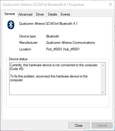

kwstaskara Δημοσ. 21 Σεπτεμβρίου 2016 Δημοσ. 21 Σεπτεμβρίου 2016 Εμενα εχει αυτην την επιλογή να δες εδω: Αλλά αφού είπες ότι έχει properties πήγαινε εκει (μιλάω για την qualcom)και μετά driver η αν είναι στα ελληνικά το μενού θα το έχει σαν οδηγος.Και εκεί εχει disable και enable.κανε disable και μετα enable και μετα restart. Κάπως ετσι θα είναι :
dgts Δημοσ. 21 Σεπτεμβρίου 2016 Μέλος Δημοσ. 21 Σεπτεμβρίου 2016 Δεν με αφήνει να το κάνω disable.. δεν ξέρω πραγματικά τι γίνεται... έχω κάνει update driver , βασικά δεν χρειαζόταν ήταν ήδη ενημερωμένο...
kwstaskara Δημοσ. 21 Σεπτεμβρίου 2016 Δημοσ. 21 Σεπτεμβρίου 2016 Μάλλον έχει προβλημα στο registry αλλά και άλλοι λόγοι μπορούν να προκαλέσουν error 45 δες Site: εδώ Υπάρχουν πολλά tools που φτιαχνουν τα errors όπως το avg tune up. 1
