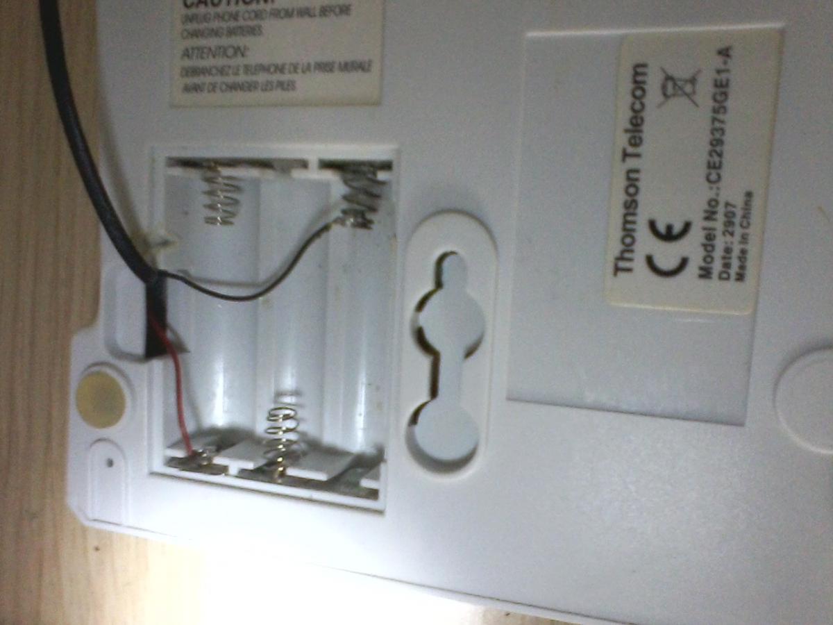

vasdim1 Δημοσ. 19 Σεπτεμβρίου 2016 Δημοσ. 19 Σεπτεμβρίου 2016 Στην δικιά μου περίπτωση επειδή είχα βαρεθεί να αλλάζω συνέχεια μπαταρίες 3 ΑΑ 1,5 V με την βοήθεια φίλου σύνδεσα το τηλέφωνο με έναν παλιό φορτιστή κινητού με έξοδο 5Volt και λειτουργεί μια χαρά χωρίς να δημιουργούνται παράσιτα ή οτιδήποτε άλλο. Η σύνδεση έγινε με κολλήσεις στα ελάσματα όπου εφάπτονται οι μπαταρίες. 1

vasdim1 Δημοσ. 20 Σεπτεμβρίου 2016 Δημοσ. 20 Σεπτεμβρίου 2016 Δεν διαφωνώ σε ότι λένε οι παραπάνω γιατί δεν έχω τέτοιες γνώσεις αλλά πριν δοκιμάσεις πυκνωτές κλπ δες την απλούστερη λύση σε φωτο όπως σου έγραψα παραπάνω. Με αυτόν τον τρόπο η συσκευή μου δουλεύει κανονικά. Ο φορτιστής είναι από παλιό sony ericsson. 1

vasdim1 Δημοσ. 20 Σεπτεμβρίου 2016 Δημοσ. 20 Σεπτεμβρίου 2016 Θα κόψεις το καλώδιο πριν από το usb και μέσα θα δεις άλλα δύο καλώδια λεπτά το ένα μαύρο και το άλλο κόκκινο. Κάνεις τις κολλήσεις όπως φαίνονται στην φωτο και πιστεύω θα είσαι οκ. 1

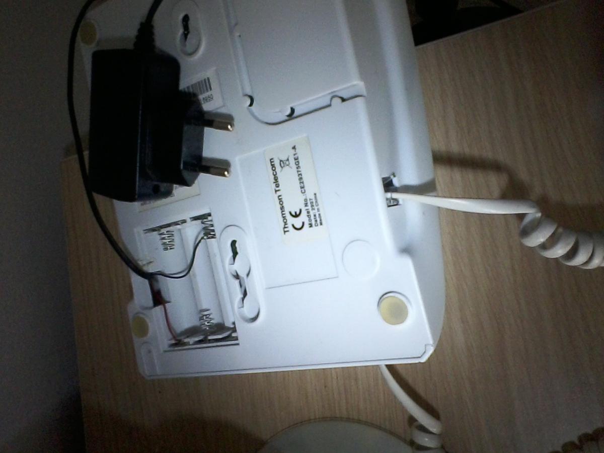

gdriver Δημοσ. 2 Νοεμβρίου 2016 Μέλος Δημοσ. 2 Νοεμβρίου 2016 Καλημέρα και πάλι. πριν πάω να πάρω το 7805 δοκίμασα τη συμβουλή των φίλων με φορτιστή κινητού μαζί με ένα καλώδιο αντάπτορα από usb σε dc 5.5mm 2.5mm. Δε χρειάστηκε καμία άλλη μετατροπή , καθόλου θόρυβος και οθόνη μία χαρά. Ευχαριστώ πολύ για τη συμβουλή. 3
