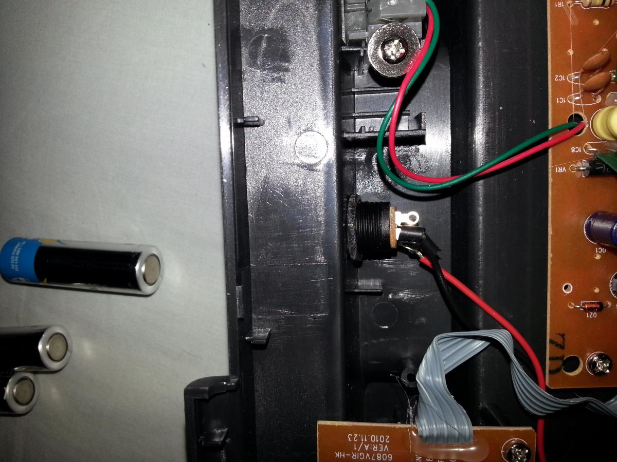

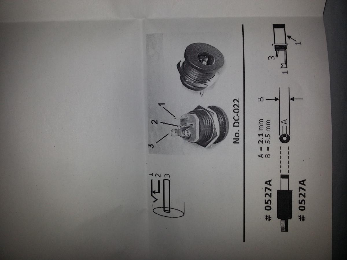

gdriver Δημοσ. 19 Σεπτεμβρίου 2016 Δημοσ. 19 Σεπτεμβρίου 2016 Καλημέρα παιδιά. μία ερώτηση γιατί δε μπορώ να βρω λύση. αγόρασα ένα τηλέφωνο για το σπίτι με οθόνη και όλα τα συγχρονα καλούδια προκειμένου να αντικαταστήσω μία παλιά συσκευή. Δυστυχώς η νέα συσκευή προκειμένου να λειτουργούν όλα τα προγράμματα της πρέπει να έχει μέσα μπαταρίες. παίρνει 3 ΑΑ κατα προτίμηση όχι επαναφορτιζόμενες γιατί λόγω της χαμηλής τους τάσης η οθόνη των ενδείξεων είναι ισχνή. αν βάλω αλκαλικές τότε έχει μια χρά αντίθεση και φαίνονται όλα πεντακάθαρα. Έκανα λοιπόν μία τροποποίηση στη συσκευή προκειμένου να δουλεύει με μετασχηματιστή επιτοίχιο. Αυτό που έκανα έιναι παρά πολύ απλό. αγόρα ένα βύσμα συνεχούς ρεύματος για σασσί βιδωτό (http://www.elektronik.gr/eshop/index.php?main_page=product_info&cPath=2142_232_658_1368_1371&products_id=23100&zenid=jeui052f2fuag8ega05a4v1kl5) και πήρα δύο μικρά καλωδιάκια . αφού τα κόλλησα στους ακροδέκτες του βύσματος , την άλλη άκρη των καλωδίων την κόλλησα απευθείας στον αρνητικό και θετικό πόλο του χώρου των μπαταριών. Το πρόβλημα είναι το εξής που αντιμετωπίζω. ενώ η συσκευή λειτουργεί κανονικά πλέον με μετασχηματιστή , ωστόσο όλες οι γραμμες στο σπίτι έχουν παρεμβολές. έβαλα φιλτράκι σε όλες τις τηλεφωνικές πριζες αλλά το πρόβλημα παραμένει. άμα αποσυνδέσω το μετασχηματιστή και βάλω μπαταρίες τότε εξαφανίζονται όλες οι παρεμβολές και η γραμμή είναι καθαρή. τί συμβαίνει ;

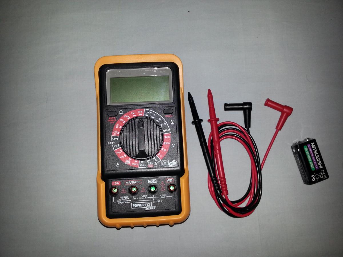

gdriver Δημοσ. 19 Σεπτεμβρίου 2016 Μέλος Δημοσ. 19 Σεπτεμβρίου 2016 ναι. αλλά δεν έχω μάθει να το χρησιμοποιώ.

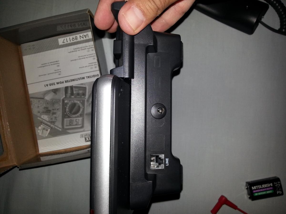

veteranos123 Δημοσ. 19 Σεπτεμβρίου 2016 Δημοσ. 19 Σεπτεμβρίου 2016 Βάλε μια φωτογραφία από το πολύμετρο (να την έχεις τραβήξει εσύ), τους ακροδέκτες και το βύσμα του τροφοδοτικού και θα κάνεις μια μέτρηση για να δούμε αν είναι σταθεροποιημένο.

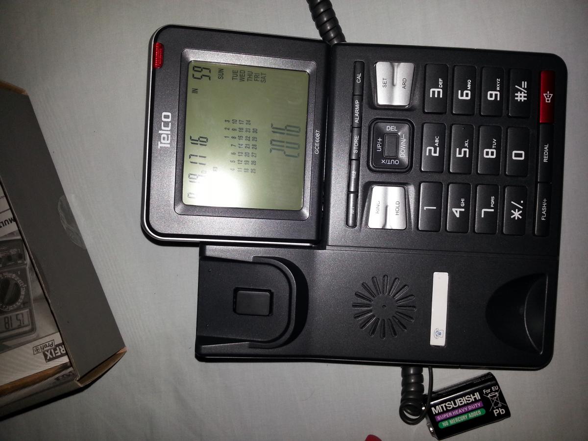

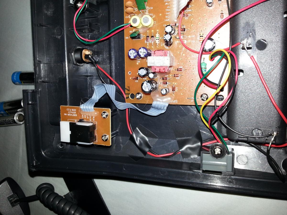

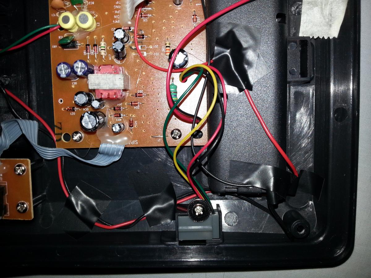

gdriver Δημοσ. 19 Σεπτεμβρίου 2016 Μέλος Δημοσ. 19 Σεπτεμβρίου 2016 το πολύμετρο το βυσματάκι μέσα στο τηλέφωνο που έκανα προσθήκη το τηλέφωνο. η συνδεσμολογία έγινε συμφώνως με το παρακάτω σχεδιάγραμμα και 3 φωτογραφίες για να δεις πως κ που κόλλησα τα καλωδιάκια.
soteras Δημοσ. 19 Σεπτεμβρίου 2016 Δημοσ. 19 Σεπτεμβρίου 2016 Ισως εκει που περνας το καλωδιο ρευματος διπλα απο το τηλεφωνου του ακουστικου να γίνετε η λαλακια φαση παρασιτα δοκίμασε να το περάσεις από την απέναντί μερία.Και βρε κανά τροφοτικό έστω δανικό.Δες τίποτα άμα έχεις κανενα 5 αρι από τίποτα μικρο συσκευη τύπου φορτιστη μηχανής ή κάτι τέτοιο.
