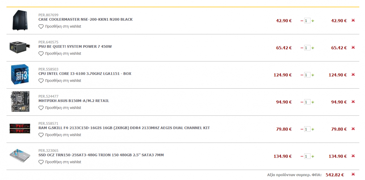

pnick Δημοσ. 19 Σεπτεμβρίου 2016 Δημοσ. 19 Σεπτεμβρίου 2016 Ναι αν και δεν ειμαι ο ειδικός για τα σχεδια , ναι ειναι 2d . Και ναι το autocad. Του εχουν δώσει ενα λαπτοπ και δεν την παλευει. Οπότε θα προτείνουμε ενα σύστημα να δουλεύει οπως πρέπει. Δεν χρειάζεστε 1000€ για τέτοια χρήση. Με κάτι τέτοιο θα είναι εντάξει για καιρό:

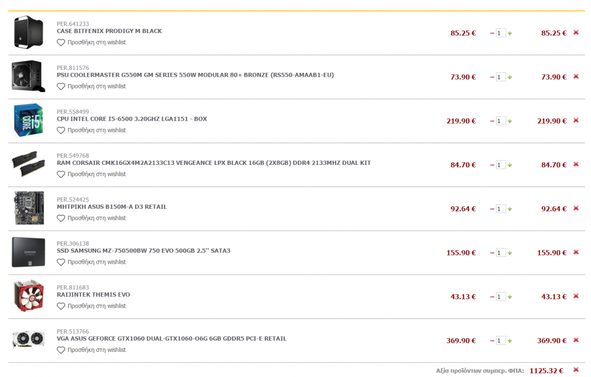

pnick Δημοσ. 19 Σεπτεμβρίου 2016 Δημοσ. 19 Σεπτεμβρίου 2016 Καλημερα παιδες , ευχαριστω για τις απαντησεις . Τελικα εκανα λαθος θα χρειαστει οθονη 24' και ειναι 3d τα σχεδια. Συγγνωμη για την λαθος πληροφορηση. Θα αλλαξω την φορμα . Tελικα ειναι 3d . Ωραία. Μιλάμε για εφαρμογές που κάνουν χρήση direct3d, οπότε πάμε καλύτερα σε νεότερες κάρτες σειράς 1000. Χωρίς ΦΠΑ το κόστος είναι περίπου 910€. Για οθόνη δες κάτι ξεχωριστά (και από άλλο κατάστημα αν είναι). Μπορεί άνετα με το budget να δεί και κάποια 27" με 1440p ανάλυση. π.χ. http://www.skroutz.gr/s/8714167/Dell-U2717D.html Υπάρχουν και άλλες πιό οικονομικές, αλλά θα σου πουν καλύτερα στην κατηγορία "Οθόνες", αν ανοίξεις θέμα. 1
LambisElef Δημοσ. 19 Σεπτεμβρίου 2016 Δημοσ. 19 Σεπτεμβρίου 2016 Στην παραπάνω σύνθεση θα προτιμούσα αυτή τη μητρική και αυτή την ψύκτρα, η themis evo δε θα χωρέσει και είναι υπερβολική για το σύστημα.

life is music Δημοσ. 19 Σεπτεμβρίου 2016 Δημοσ. 19 Σεπτεμβρίου 2016 Ωραία. Μιλάμε για εφαρμογές που κάνουν χρήση direct3d, οπότε πάμε καλύτερα σε νεότερες κάρτες σειράς 1000. Σύνθεση e-shop.png Χωρίς ΦΠΑ το κόστος είναι περίπου 910€. Για οθόνη δες κάτι ξεχωριστά (και από άλλο κατάστημα αν είναι). Μπορεί άνετα με το budget να δεί και κάποια 27" με 1440p ανάλυση. π.χ. http://www.skroutz.gr/s/8714167/Dell-U2717D.html Υπάρχουν και άλλες πιό οικονομικές, αλλά θα σου πουν καλύτερα στην κατηγορία "Οθόνες", αν ανοίξεις θέμα. ωραια η συνθεση σου αλλα στην θεση της ψυκτρας θα εβαζα μια cryorig h7 και στην θεση του τροφοδοτικου ena thermaltake smart se 630 που κανει κοντα στα 65 ευρω
pnick Δημοσ. 19 Σεπτεμβρίου 2016 Δημοσ. 19 Σεπτεμβρίου 2016 Στην παραπάνω σύνθεση θα προτιμούσα αυτή τη μητρική και αυτή την ψύκτρα, η themis evo δε θα χωρέσει και είναι υπερβολική για το σύστημα. Βασικά, την σκέτη Themis θα έβαζα, αλλά παραδόξως δεν την είχε το e-shop. Νόμιζα ότι έχει το ίδιο ύψος με την EVO. 1
