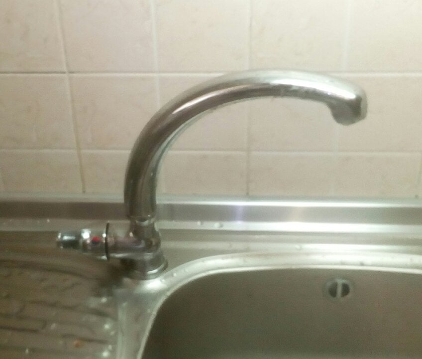

Καλησπέρα  παιδιά. Έχω μια βρύση  κουζίνας Paini jolly ιταλική αγορασμένη από leroy.Έχει ξεφτύσει το ρουξούνι της και δακρύζει από την κάτω πλευρά.Σκέφτομαι να ψάξω για ρουξούνι για να αποφύγω την αγορά νέας βρύσης.Νομίζω ότι τα ρουξούνια της fiore ταιριάζουν. Δοκίμασα να το βγάλω αλλά δεν μπόρεσα και φοβάμα μηπως την χαλάσω τελείως.Καμιά ιδέα για το πως βγαίνει?

Βγάλε μία φωτογραφία πιο κοντά στη βάση , γιατί δε διακρίνω τον κορμό της.

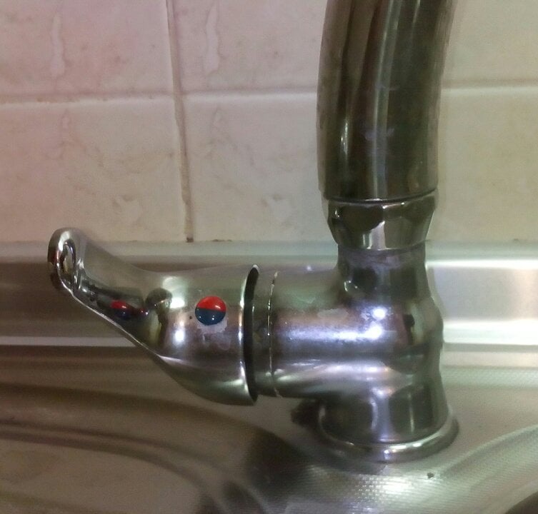

Σου στελνω ενα κοντινο
Πρέπει να λύσεις το μεγάλο ρακόρ που ενώνει τη βρύση με το ρουξουνι, συνήθως λύνουν αριστερόστροφα, βέβαια αυτή μου φαίνεται λίγο περίεργη. Όπως και να έχει, κρατάς τη μπαταρία σταθερή, και λύνεις με ένα γαλλικό το ρακόρ, δοκίμασε προς τα αριστερά. Και πας με το δείγμα, αλλιώς μπορεί να μην ταιριάζει.
Σ"ευχαριστώ  πολύ. Ξεβίδωσα το ρακορ αλλά  τραβάω το ρουξούνι και δεν βγαίνει με τίποτα.Να έβαζα μήπως λίγο λιπαντικό
Κρατάς καλή κόντρα την μπαταρία, και τραβάς προς τα επάνω το ρουξουνι, κουνώντας το ελαφρά δεξιά-αριστερα. Μόνο να είσαι σίγουρος, ότι το ρακόρ είναι εντελώς λυμένο.
