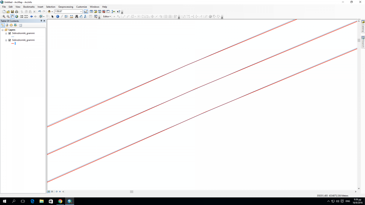

koystado Δημοσ. 16 Σεπτεμβρίου 2016 Μέλος Δημοσ. 16 Σεπτεμβρίου 2016 Το πρόβλημα είναι έχω ένα αρχείο (είναι γραμμικό) μέσα σε μία γεωβάση το οποίο θέλω να το κάνω shapefile ώστε να το ανοίξω σε ένα άλλο πρόγραμμα, λοιπόν όταν κάνω export για να το σώσω ως shapefile η γραμμή έχει μετακινηθεί από την θέση της (οχι σε όλα τα σημεία κυρίως εκεί που έχει καμπύλη) περίπου 10-30 ποντους (μιλάμε για πραγματική απόσταση κλίμακα 1:1).
Archaion Δημοσ. 16 Σεπτεμβρίου 2016 Δημοσ. 16 Σεπτεμβρίου 2016 Το αρχείο είναι μία γραμμή η οποία σε κάποια σημεία έχει παραμορφωθεί ή περιλαμβάνει πολλές γραμμικές οντότητες και μόνο κάποιες από αυτές έχουν παραμορφωθεί;
koystado Δημοσ. 16 Σεπτεμβρίου 2016 Μέλος Δημοσ. 16 Σεπτεμβρίου 2016 υπάρχουν πολλές εγγραφές στο attribute table και παρόλο κάποιες είναι συνεχόμενες όταν γίνεται η μετατροπή μετατοπίζεται η γραμμή εκατοστά όπως είπα άλλες φορές κάτω άλλες φορές πάνω από την ήδη υπάρχουσα γραμμή και δεν μπορώ να καταλάβω γιατί το κάνει οταν πάω να το κάνω shapefile Προσθέτω και μία εικόνα να δείτε
