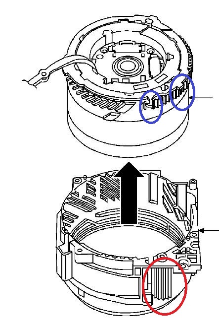

SeNNinhA Δημοσ. 16 Σεπτεμβρίου 2016 Δημοσ. 16 Σεπτεμβρίου 2016 Αυτο που σημειωσα με κόκκινο λογικα ειναι το γραναζι κινησης που κουμπώνει στο μοτερ του φακου. Αυτο συνηθως θελει να μπει σωστά (συνηθως κρατωντας το λιγο προς τα πισω) αλλιως ο φακος δεν κλεινει σωστα και υπαρχει προβλημα. Αυτα με μπλε προσοχη να μπουν σωστα στις θεσεις του χωρις να σπασουν καποια ευαισθητα στοπ και οδηγοι.
DJJordan Δημοσ. 17 Σεπτεμβρίου 2016 Μέλος Δημοσ. 17 Σεπτεμβρίου 2016 την ξαναέλυσα και όντως έπαιξα λίγο το γρανάζι και κούμπωσε καλύτερα, τώρα περιστρέφεται ο φακός ακόμα και με ένα σπρώξιμο με το χέρι (χωρίς το μοτεράκι), θα του βάλω και λίγο γράσο για μπαταρίες μπάνου που βρήκα στην αποθήκη
