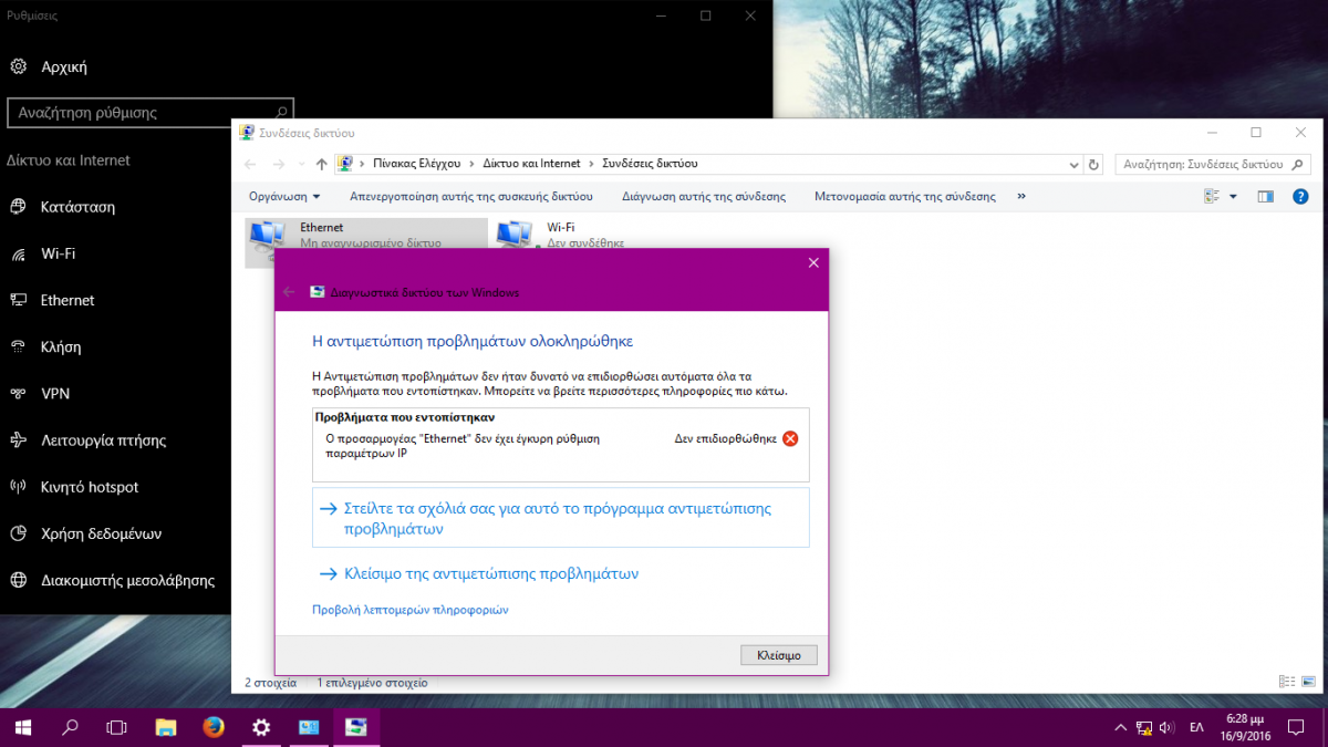

Levs Δημοσ. 16 Σεπτεμβρίου 2016 Δημοσ. 16 Σεπτεμβρίου 2016 Καλησπέρα! Έχω την Tp-Link TL-WA5210G.΄Μέχρι προχθές δούλευε κανονικά..τώρα ψάχνω να μπω στο menu με τη διεύθυνση που έμπαινα και δεν μπαίνει..και κάτω δεξιά έχει το εικονίδιο με το θαυμαστικό..τι παίζει;

Levs Δημοσ. 16 Σεπτεμβρίου 2016 Μέλος Δημοσ. 16 Σεπτεμβρίου 2016 Έχω ήδη δική μου σύνδεση..απλά την ξαναχρησιμοποίησα (μετά από αρκετό καιρό) προχθές που τη θέλω για άλλο σπίτι,..συνδέθηκε, δούλεψε κομπλέ..και μετά την επόμενη μέρα άνοιξα να δω αν βρω κανα κωδικό σε κανα 'αλλο ρούτερ που είχα ήδη βρει στ κντ και τπτ..δεν μπάινει ούτε στο μενού της κεραία για να μπω Wireless και τα σχετικά..πχ στο μενου εμπαινα με τη 192.168.3.1 ... μετα εβαλα του κωδικους εισοδου και εμπαινα και εκανα οτι γουσταρα απο ρυθμισεις..τωρα τπτ Δες πως τ βγαζει

solution1 Δημοσ. 17 Σεπτεμβρίου 2016 Δημοσ. 17 Σεπτεμβρίου 2016 Βάλε καρφωτή IP. Εκεί ακριβώς που είσαι (Πίνακας ελέγχου > Δίκτυο και internet > Συνδέσεις δικτύου) κάνε δεξί click πάνω στο Ethernet, ύστερα πάτα πάνω στο Internet protocol version 4 έτσι ώστε να γίνει μπλε. Όχι στο κουτάκι μπροστά. Μετά πάτα στο κουμπί ιδιότητες Επέλεξε το: "Χρήση της παρακάτω διεύθυνσης IP" Συμπλήρωσε τα: Διεύθυνση IP : 192.168. 3. 2 Μάσκα υποδικτύου: 255.255.255.0 Προεπιλεγμένη πύλη: 192.168.3.1 Προτιμώμενος διακομιστής DNS: 192.168.3.1 Πατάς OK και ξανά ΟΚ
Levs Δημοσ. 26 Σεπτεμβρίου 2016 Μέλος Δημοσ. 26 Σεπτεμβρίου 2016 Σας ευχαριστώ όλους όσους σπεύσατε να βοηθήσετε, αλλά την έφτιαξα μόνος μου..Είχε γίνει reset και χάθηκαν οι ρυθμίσεις..
