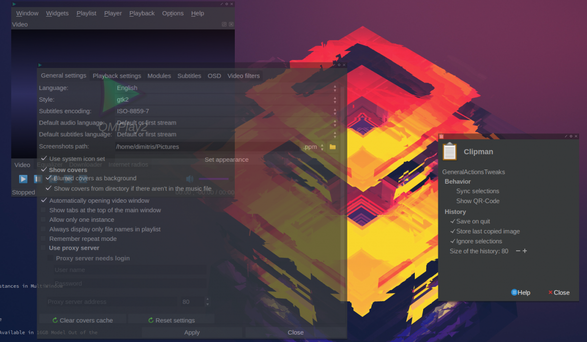

mitsosbmx Δημοσ. 15 Σεπτεμβρίου 2016 Δημοσ. 15 Σεπτεμβρίου 2016 Καλησπέρα παιδιά.Απτις απαρχές μου στο arch αντιμετώπιζα προβλήματα με την εμφάνιση των gtk/qt apps συνήθως με τα δεύτερα να φαίνονται σπασμένα.Τον τελευταίο καιρό όμως έχουν αρχίσει να μην εμφανίζονται σωστά(συνήθως μετά από update τους τα gtk προγράμματα όπως to xfce4-notify και το clipman.Έχετε καμία ιδέα τι γίνετε και αν πήρε κανα update το gtk(2) και χρειάζεται να κάνω κάποια ρύθμιση? Χρησιμοποιώ το flat studio dark με κάποια edits απο εμένα και παραθέτω ένα screenshot της κατάστασης\ Υ.Γ : δοκίμασα και άλλα θέματα με το ίδιο αποτέλεσμα

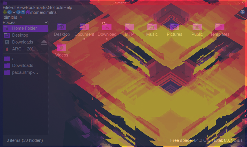

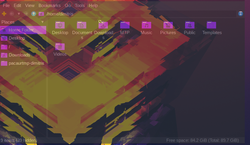

mitsosbmx Δημοσ. 16 Σεπτεμβρίου 2016 Μέλος Δημοσ. 16 Σεπτεμβρίου 2016 χρησιμοποιώ openbox σκέτο.Όντως το πρόβλημα δεν είναι εμφανές στην εικόνα.O clipman θα 'επρεπε να μοιάζει στο πάνω(εμφανή κουμπιά,σκίαση βάθος στο ui)και έτσι έμοιαζε πριν το update του pcmanfm pcmanfm-gtk3(που μάλλον δεν το υποστηρίζει σωστά το θέμα?παρότι έχει gtk3 επιλογή) συγγνώμη για τις εικόνες όλο τραβάω out of focus αλλα νομίζω η διαφορά είναι ξεκάθαρη
jim_p Δημοσ. 17 Σεπτεμβρίου 2016 Δημοσ. 17 Σεπτεμβρίου 2016 (επεξεργασμένο) Τωρα το ειδα. Αυτο που βλεπεις ειναι απο τις νεες αναπηριες του gtk 3.20+. Αν δεν στο εκανε πριν, τοτε δες μηπως ενημερωθηκε καποια σημαντικη βιβλιοθηκη του gtk3. Αν οχι, τοτε πρεπει να αλλαξεςι θεμα γιατι αυτο που εχεις δεν υποστηριζει gtk 3.20+. Ο πανω pcmanfm ειναι σε gtk2, γιαυτο δεν εχει προβλημα. Επεξ/σία 18 Σεπτεμβρίου 2016 από jim_p
