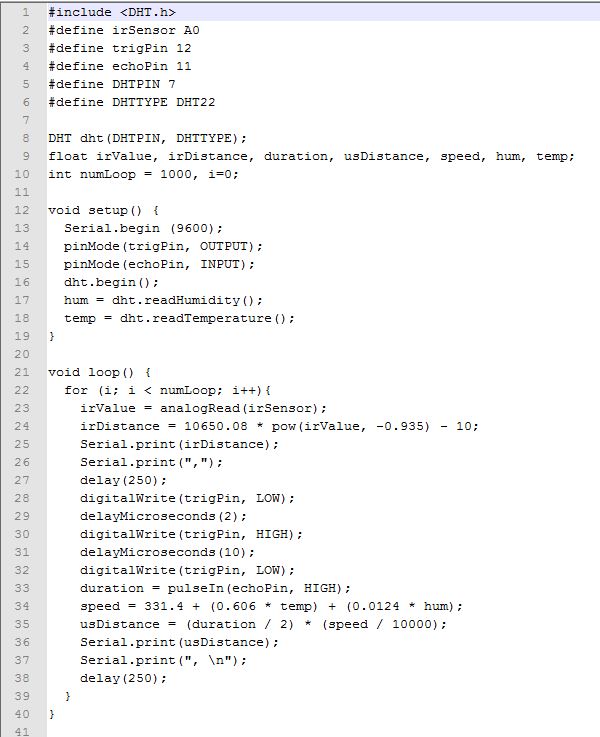

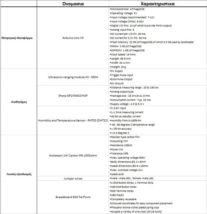

Επισκέπτης Δημοσ. 15 Σεπτεμβρίου 2016 Δημοσ. 15 Σεπτεμβρίου 2016 Καλησπέρα παιδιά, εχω πάρει πτυχική με arduino για συγκριση απόστασης και στατιστική ανάλυση ανάμεσα σε υπέρυθρες και υπέρηχους. Οι αποστάσεις των μετρήσεων είναι 10 - 150 cm. Ολά είναι οκ εκτως απο το οτι ο αισθητήρας υπερύθρων από τα 70 cm και μετά δείχνει σε όλα 70 cm. Παραθέτω ένα screenshot με τις προδιαγραφές της εργασίας και τον κώδικα. Ευχαριστώ για οποιαδήποτε βοήθεια.

Επισκέπτης Δημοσ. 26 Σεπτεμβρίου 2016 Δημοσ. 26 Σεπτεμβρίου 2016 Τί μετράς με πολύμετρο/παλμογράφο; Με το Monitor του Arduino IDE
